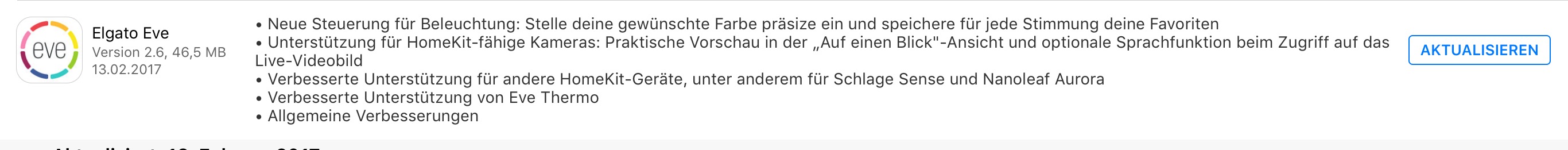

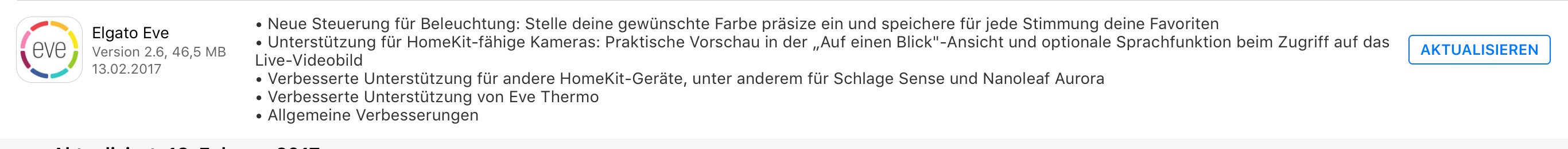

Gerade gesehen dass die Eve App eine Aktualisierung bekommen hat mit doch sehr interessanten Neuerungen.
Vor allem für die Nanoleafe Benutzer Denke ich Maz ![]()
