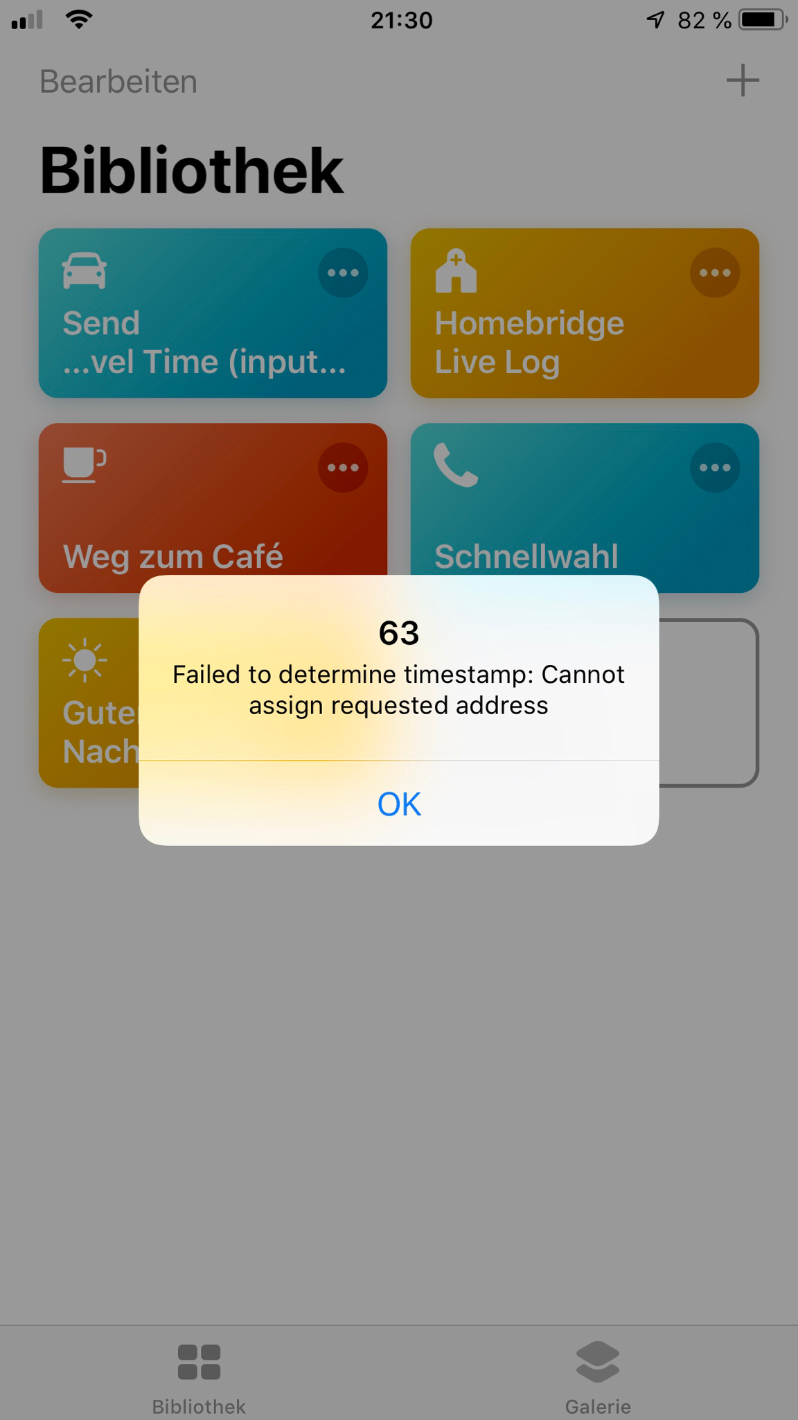

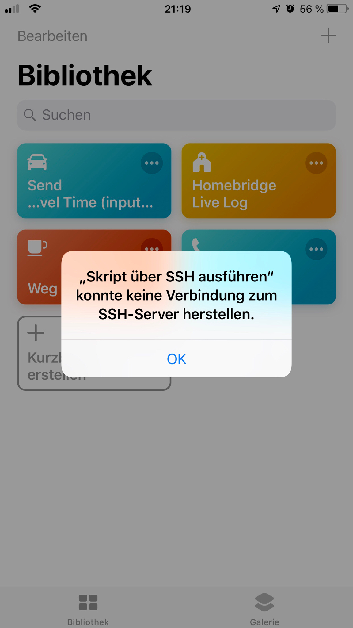

    Ich habe mir bei noip.com eine ddns Adresse angelegt, damit habe ich keine wechselnde IP bei meinem Provider. In der Fritzbox habe ich den Port 22 freigeschaltet, so wie du auch, jetzt erreiche ich meinen Raspi über die ddns-Adresse und dem Port auch dauerhaft ohne Unterbrechung von unterwegs.
    Ich habe es mit VPN gelöst.
    Danke für die Info, und schön dass es jetzt klappt. Hast du eine Idee was an deiner Installation anders ist als bei den anderen hier? Heißen die Services anders?
    Ich habe echt keine Ahnung, meine log journal rufe ich auch mit homebridge* auf. Ich dachte es liegt daran das ich mehrere Instanzen habe z.b. Homebridge-switch, Homebridge-vorwerk usw.

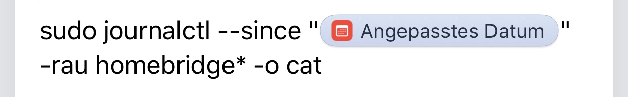

    Hi Stefan,
    das kommt raus:
    Dec 15 20:49:48 raspberrypi sshd[5461]: Accepted password for pi from 192.168.178.21 port 58775 ssh2
    Dec 15 20:49:48 raspberrypi sshd[5461]: pam_unix(sshd:session): session opened for user pi by (uid=0)
    Dec 15 20:49:48 raspberrypi systemd-logind[508]: New session c7 of user pi.
    Dec 15 20:49:48 raspberrypi sudo: pi : TTY=unknown ; PWD=/home/pi ; USER=root ; COMMAND=/bin/journalctl --since 2018-12-15 20:49:42 -rau homebridge -o cat
    Dec 15 20:49:48 raspberrypi sudo: pam_unix(sudo:session): session opened for user root by (uid=0)
    Dec 15 20:49:48 raspberrypi sudo: pam_unix(sudo:session): session closed for user root
