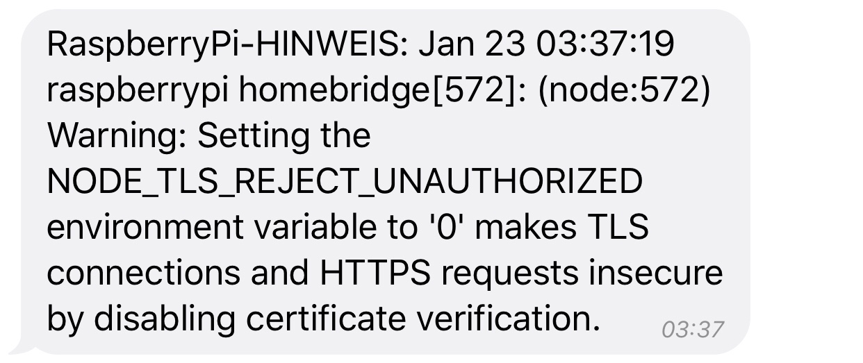

    Ich bekomme bei jedem Start nun diesen Fehler:
    RaspberryPi-HINWEIS: Jan 27 09:01:27 raspberrypi homebridge[576]: (node:576) Warning: Setting the NODE_TLS_REJECT_UNAUTHORIZED environment variable to '0' makes TLS connections and HTTPS requests insecure by disabling certificate verification.
    Kann mir jemand sagen wie ich diesen los werde?
