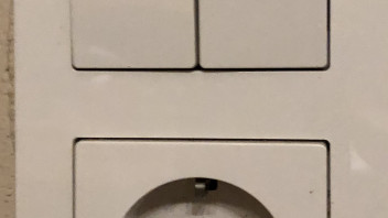

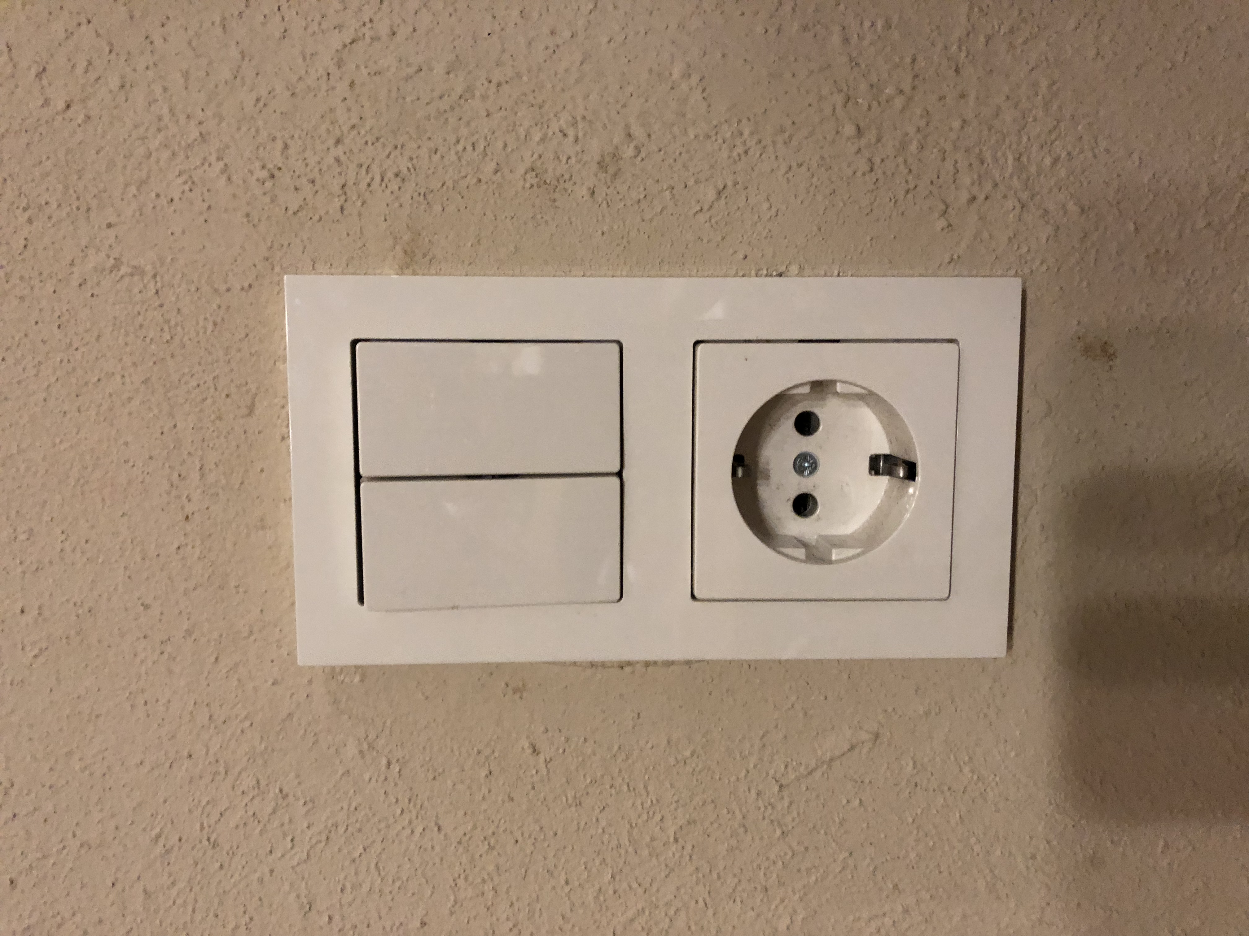

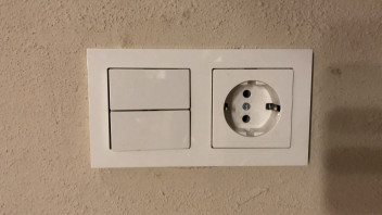

    ich habe fast überall unter den Lichtschaltern eine Steckdose. Wie kann ich das so lösen das es auch gut aussieht ? Die Lösung hier finde ich gut mit dem Acrylglas http://www.hueblog.de/2017/12/…infach-selbst-herstellen/ auch die von Koogeek gefallen mir https://www.koogeek.com/smart-home-2418/p-kh02.html
    nur wies ich nicht wie das bei mir gehen sollte .. deswegen bräuchte ich vielleicht mal ne Idee siehe Bild .
