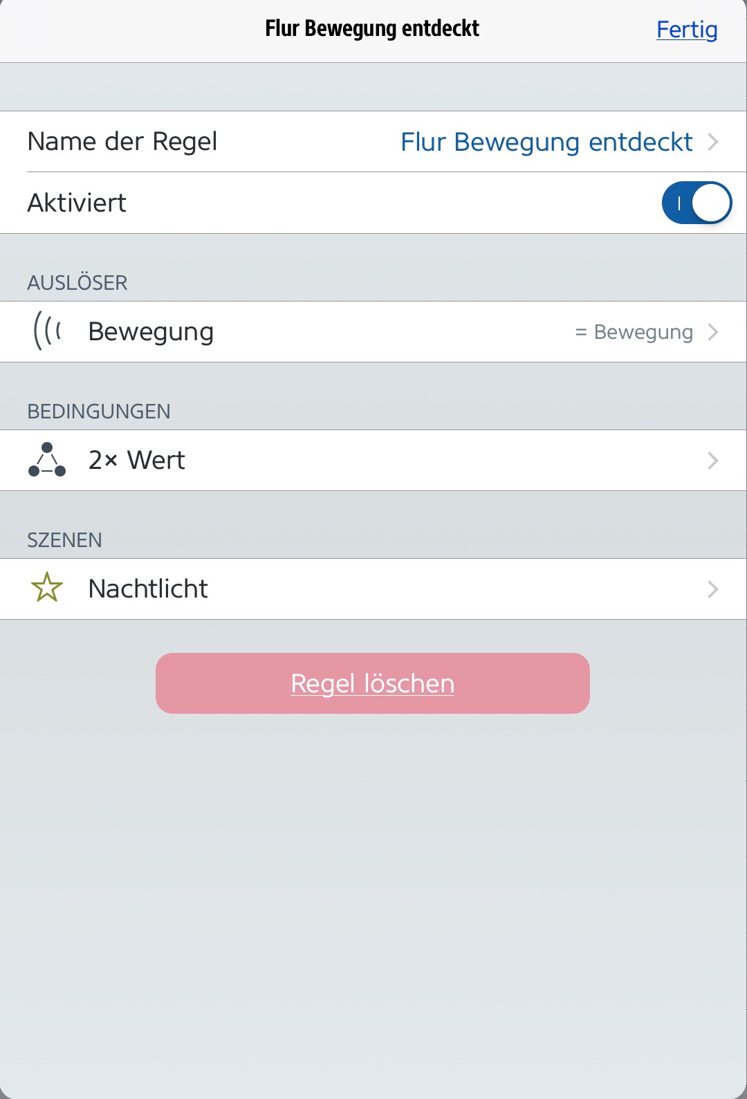

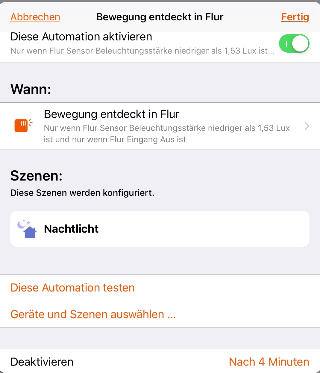

Hello again, ich muss bezüglich der Automation mal Rückmeldung geben, da das doch nicht so zuverlässig läuft wie gehofft:
Ich hatte / habe des Öfteren das Problem, daß die Lampen der Automation „Nachtlicht“ nicht ausgeschaltet werden oder eine der beiden Lampen nach Bewegungsauslösung an bleibt aber mit einer Lichtintensität von 1 % (habe nichts dergleichen programmiert).
Ich habe mittlerweile Sonnenaufgang / Sonnenuntergang durch gemessene Lux-Zahl ersetzt. Die Zuverlässigkeit ist immer noch mangelhaft. Ich habe da so den Verdacht, daß vielleicht das Programmierung der einen Automation mit Hilfe von zwei Apps das Problem ist.Nochmal zur Erläuterung:
Zwei Lampen (Hue’s) im Flur sollen als Nachtlicht durch Bewegungsmelder (Philips Hue) als Orientierungslicht eingeschaltet werden (und nach 4 Minuten ohne Bewegungserkennung wieder ausgeschaltet werden), jedoch nur, wenn die Lampen nicht als „Partylicht“ angeschaltet sind.
Hierbei wird die Szene „Partylicht“ von mir bei Bedarf „händisch“ über das anwählen der Szene geschaltet.+++++++++++++++++++++++++++++++++++++++++
Und so habe ich die Automation erstellt:
Mit Hilfe der Eve App:
Regel erstellt „Flur Bewegung entdeckt“
Auslöser: Bewegung = Bewegung > Flur Sensor
Bedingungen: 2xWert > Flur Lampe 1 : Strom = Aus, Flur Sensor Beleuchtungsstärke <= 2luxund da ich in der Eve App nichts passendes gefunden habe zusätzlich noch mit der Apple Home App:
Deaktivieren > Nach 4 Minuten.+++++++++++++++++++++++++++++++++++++++++
Wie schon erwähnt — leider habe ich in der Eve App diese Funktion
„Geräte, die mit dieser Automation aktiviert werden, werden nach 4 Minuten deaktiviert“
nicht gefunden und diese deshalb mit der Apple Home App gesetzt - und vielleicht ist das der Knackpunkt...
Vermutlich ist es besser, diese Automation komplett mit nur einer App zu programmieren.
Nur...das eine gibt die Home App nicht her - das Andere die Eve App nicht.+++++++++++++++++++++++++++++++++++++++++
Meine Frage:
Gibt es in der Eve App irgendwo die Funktion „Deaktivieren nach 4 Minuten“
oder
Mit welcher App kann ich die oben geschilderte Automation komplett erstellen?(In „Devices“ ist es z.B nicht möglich etwas mit der Beleuchtungsstärke zu programmieren)
Ich weis..ist viel Text, aber ich verzweifle hier, weil ich nicht weis, was ich falsch mache...(heute Morgen wieder...beide Lampen an...gehen aber nicht nach der in Home eingestellten Zeit aus...die Nacht über hat es aber funktioniert????
Erster Screenshot: so sieht das in der Apple Home App aus
Die beiden anderen: so sieht das in der Eve App aus
