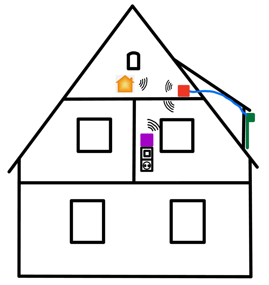

    Ich würde die Shellys im Dachboden montieren, da die Rolladen vom Dachboden aus mit Strom versorgt werden. Ich habe mal eine Zeichnung erstellt.
    Grün wäre der Rolladen mit der blauen Anschlussleitung in den Dachboden, das ist schon so installiert, der Dachboden wird noch ausgebaut. Rot wäre der Schelly, der mit HomeKit gesteuert werden kann. Zusätzlich möchte ich gerne einen Funktaster (Lila) in das jeweilige Zimmer stecken, der dann per Funk den Shelly aktiviert. Der Funktaster kann ja theoretisch ein Relais schalten, welches statt einem echten Taster an den Schelly angeschlossen ist. Der Funktaster kann durch eine Batterie, durch einen Piezo oder über die Schalter/Steckdose mit Strom versorgt werden. Wenn es so etwas ohne Bastellösung geben würde wäre das ganz toll. Ich habe allerdings noch nichts derartiges gefunden.
    Wie gesagt, Wandtaster sind ein Muss bei mir. Meine Frau redet nicht mit Siri, Kinder sind im Haus usw. Verkabeln fällt aus, da zu große Baustelle(n). Ich müsste quasi jeden Raum im 1.Stock aufschlitzen.

    Wandtaster wären bei mir Zuhause keine Fallbacklösung, da ich nicht alleine im Haus Wohne und nicht jeder im Haushalt gerne mit Siri redet. Funktaster ohne verkabeln wären ok für mich. Es muss einfach in jedem Raum ein Taster neben der Türe sein.
    Ich schaue mal nach diesen Shellys mit HK-Firmware. Wenn das ohne Bridge funktioniert, dann wäre das ja schon mal was.
