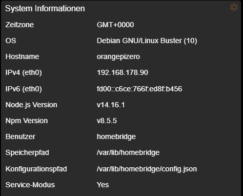

ich wollte die Node.js updaten aber ich werde ständig nach einem Passwort gefragt. Standardmäßig funktioniert doch admin/admin.
Trotz korrekter Eingabe wird das Passwort nicht angenommen.
Was mache ich falsch?
Anbei ein Bildschirm-Ausschnitt:
homebridge@orangepizero:/var/lib/homebridge$ sudo n stable
We trust you have received the usual lecture from the local System
Administrator. It usually boils down to these three things:
#1) Respect the privacy of others.
#2) Think before you type.
#3) With great power comes great responsibility.
[sudo] password for homebridge:
