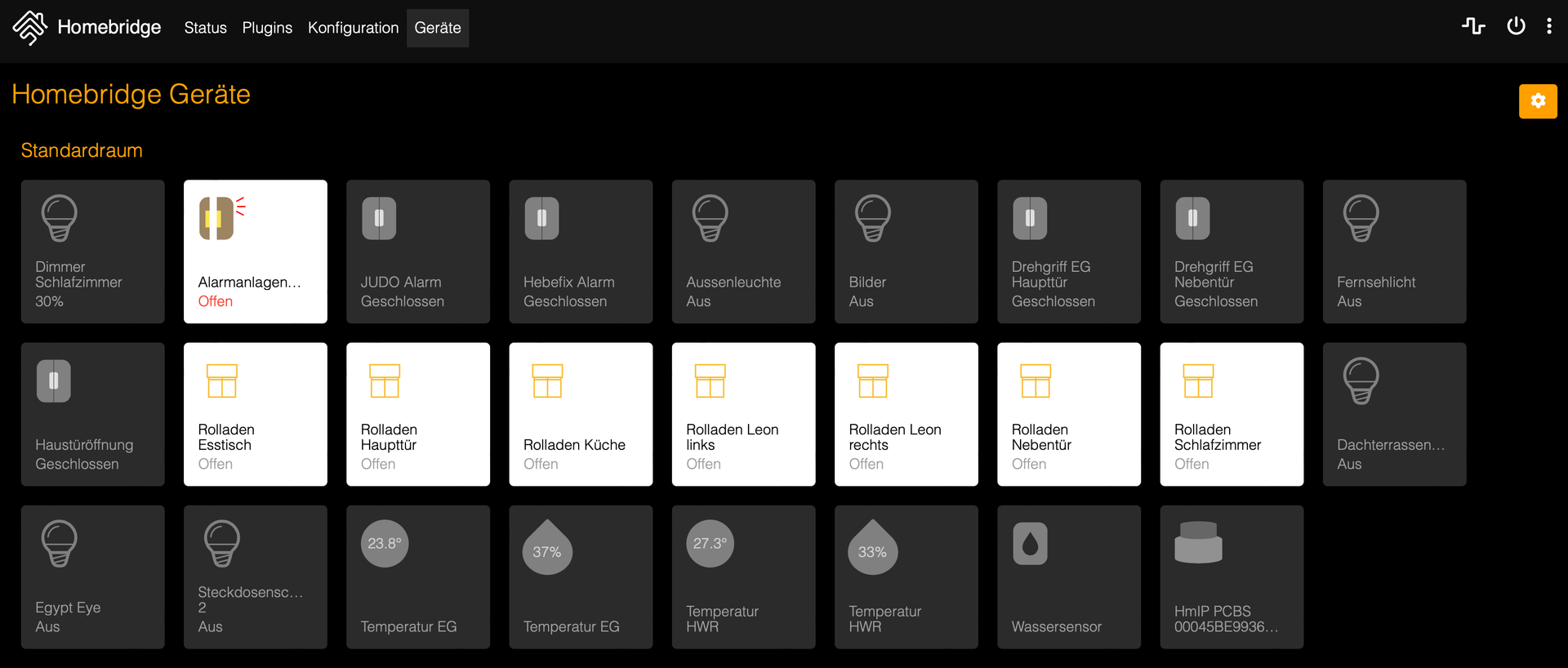

    Leider wird mir die virtuelle Fernbedienung, obwohl sie in der HomeMatic-Welt 1a funktioniert, wiederum nicht als Schalter im HomeKit angeboten. Der Taster ist in HomeBridge auch ohne Funktion und mein iPhone sagt wie beim virtuellen Taster auch hier, dass der Schalter nicht definiert sei.
    Christian 44
    Danke für den Beitrag. Leider ist mir völlig unklar, warum ich den HTTP-Schalter nach der Einrichtung nicht angezeigt bekomme. Irgendeine Idee, warum das bei Dir klappt und bei mir nicht? Alles wird im Status als prima angezeigt, aber zu sehen ist der Switch nicht...
    Ach ja: Zur Frage, ob der HTTP-Request im Browser arbeitet: Ja. Geht super. So löse ich ja über die HomeMatic das Problem der Steuerung der Markise. Virtueller Taster oder Fernbedienung löst Skript aus und sendet den HTTP-Request. Und das geht 1a. Eben nur nicht via HomeBridge in HomeKit.
    Deswegen verwendet man in HomeKit virtuelle Schalter(on/off, wie z.B. ein Smart Plug). Dazu könntest du via CUXD einen virtuellen Schalter („(40) 16 Kanal Universalsteuerung“)verwenden anstatt einen virtuellen Taster.

    Spy Ich hatte ähnliche Plugins auch gefunden (HTTP-Switch), sie installiert und verzweifelt versucht, sie zum Laufen zu bringen. Aufgrund Deiner Empfehlung habe ich es nochmal versucht: Ich bekomme in der Geräteliste der HomeBridge den eingerichteten Schalter nicht angezeigt und weiß nicht, wie ich das ändern könnte. Folge: Das bringt mir - möglicherweise mangels Verständnis zur Einrichtung - nichts. Trotzdem danke.
