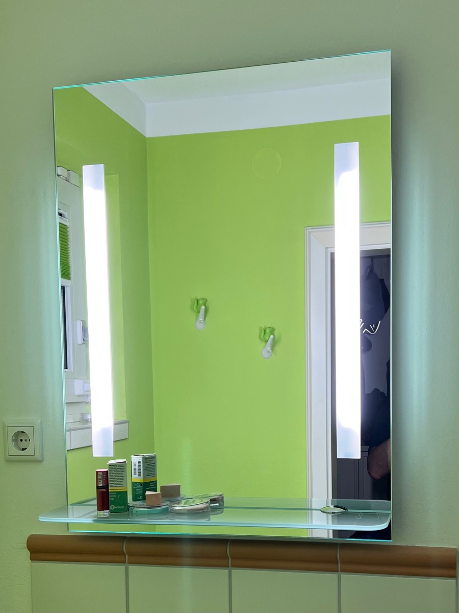

    Ja, daran dachte ich auch schon, da aber das Vorschaltgerät defekt ist und die oben genannten Osram Röhren (mit ZigBee) direkt am Strom angeschlossen werden können, wollte ich vorher nach alternativen "smarten" LED-Röhren suchen, welche in die bestehende Fassung passen. Aktuell habe ich 55cm T5 in G5-Fassung drinnen. Aber in der Größe, finde ich nichts vergleichbares zu den größeren OSRAM SubstiTUBE Connected Advanced Ultra Output

    Hatte ich tatsächlich auch vor, aber aufgrund der Bauform kommt mir hier zu wenig Licht rüber:
    Moin zusammen!
    Sorry für das Hervorholen des etwas älteren Threads, aber ich habe nur diesen zur "OSRAM SubstiTUBE Connected Advanced Ultra Output" gefunden.
    Weiß jemand ob es solche smarten Röhren, von Osram oder einem anderen Hersteller, auch für T5 gibt?
    Ich würde gerne einen älteren Badezimmerspiegel mit T5, 55cm Röhren etwas smarter machen. Die Osram mit Zigbee klang total verlockend, aber der Umbau auf T8 geht aus Platzgründen leider nicht.
