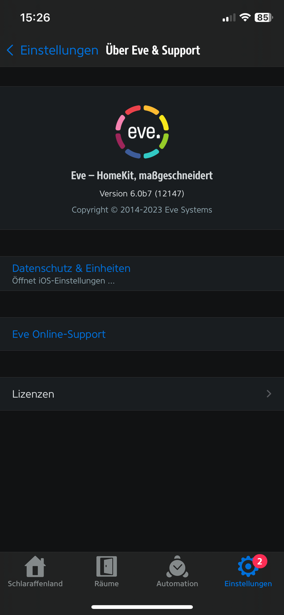

    Ich habe die Beta Version der Eve App. Aber ich glaube mich zu erinnern, dass die nicht Beta Version bei mir genauso ausgeschaut hat wie jetzt die Beta.
    Die Beta habe ich gemacht, da ich die Hoffnung hatte, dass es mit Matter besser wird. Die Probleme waren aber ohne Beta gleich.

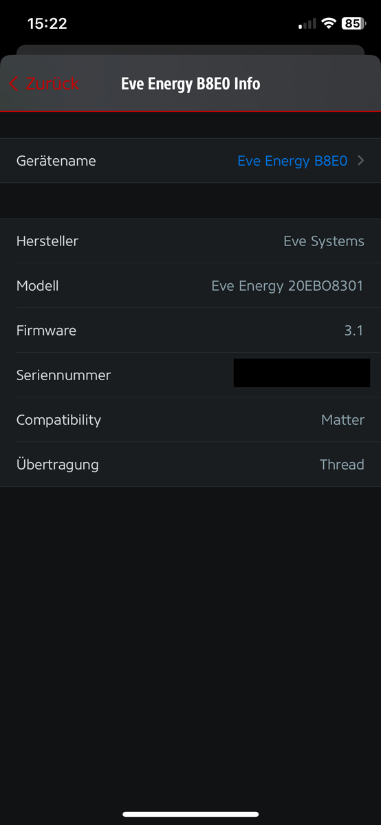

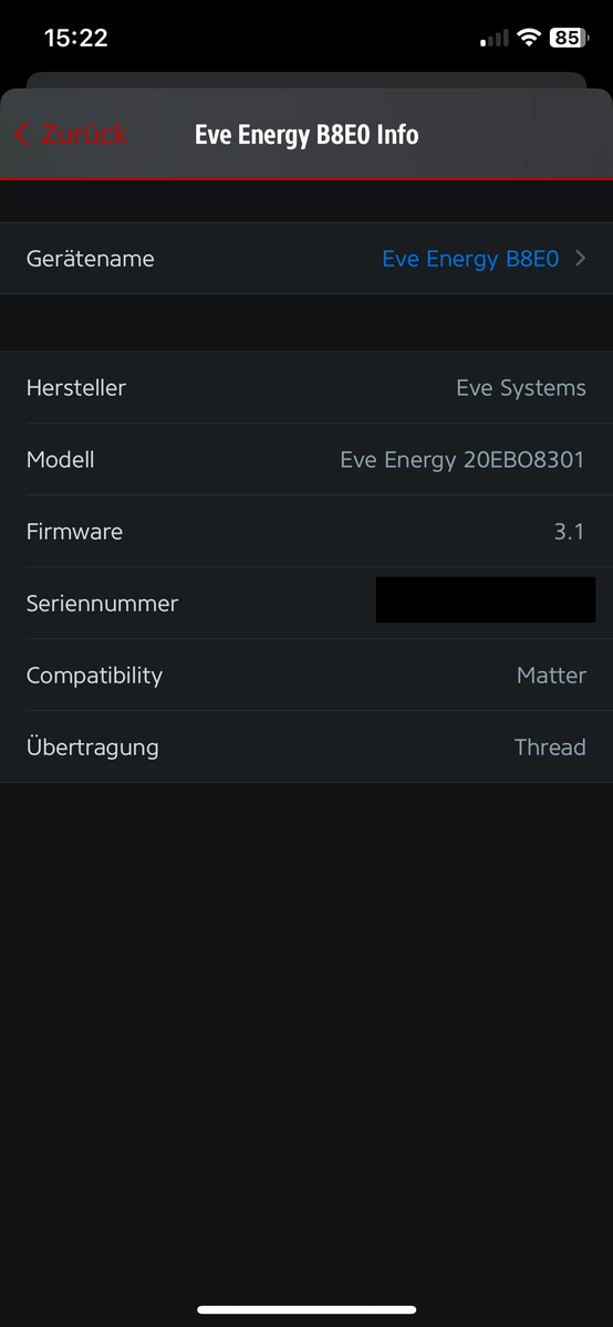

    Die Gerätedetails schauen bei mir so aus. Funkt über Thread mit Matter als Protokoll:

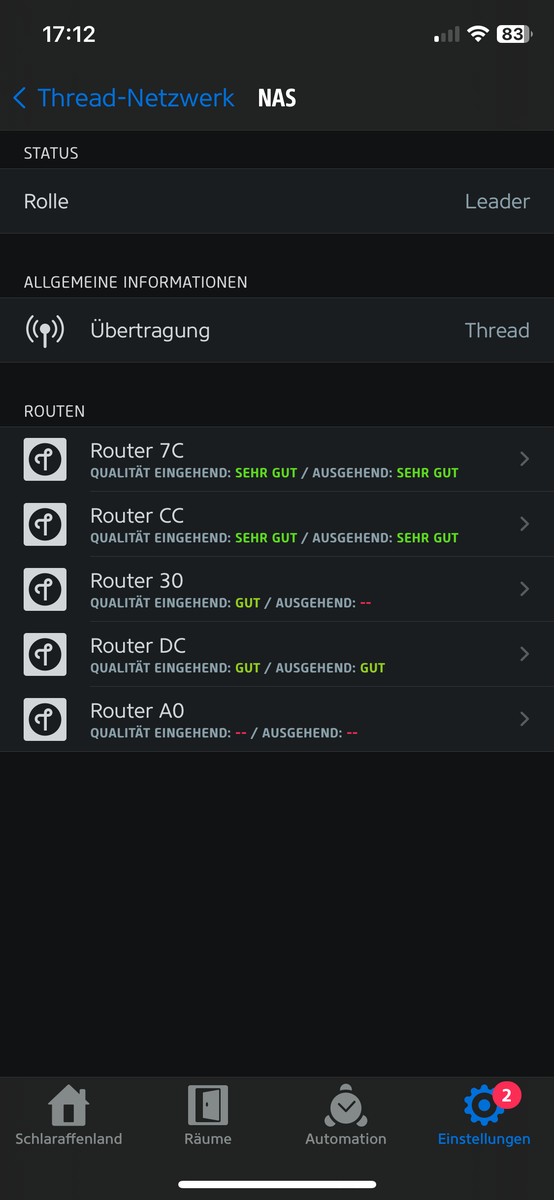

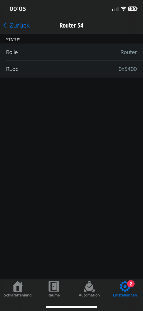

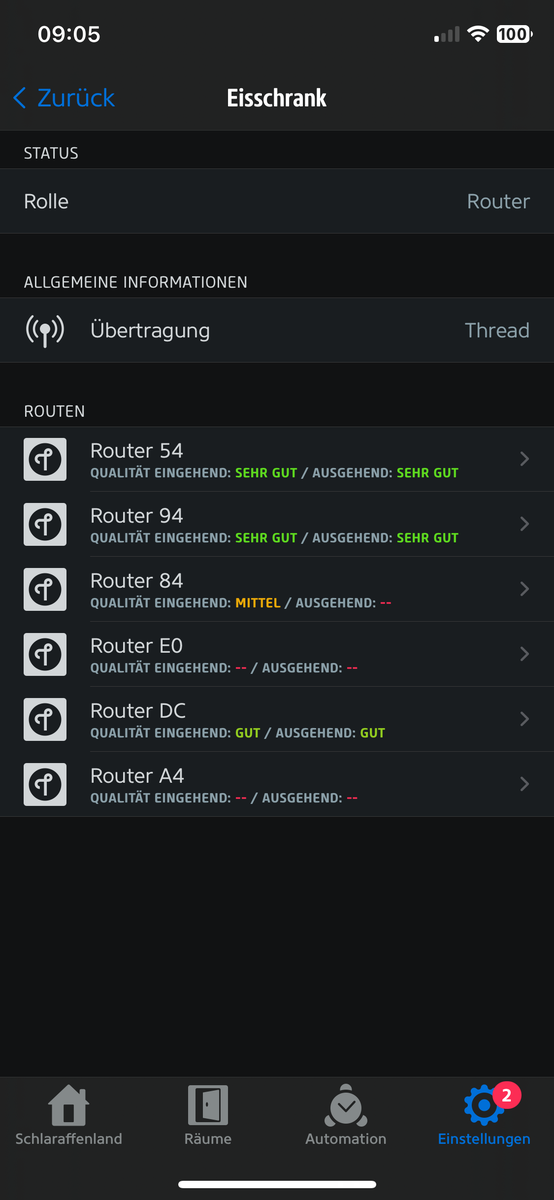

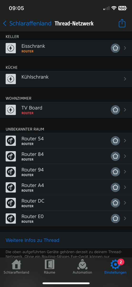

    scoo ich sehe bei mir nicht, wer Leader ist. Da mir nichts angezeigt. Wenn ich im unteren Abschnitt einen Router öffne, werden mir keine Geräte angezeigt, die damit verbunden sind.
    Ich habe Screenshots zu der Thread Übersicht und jedem Gerät angehängt.

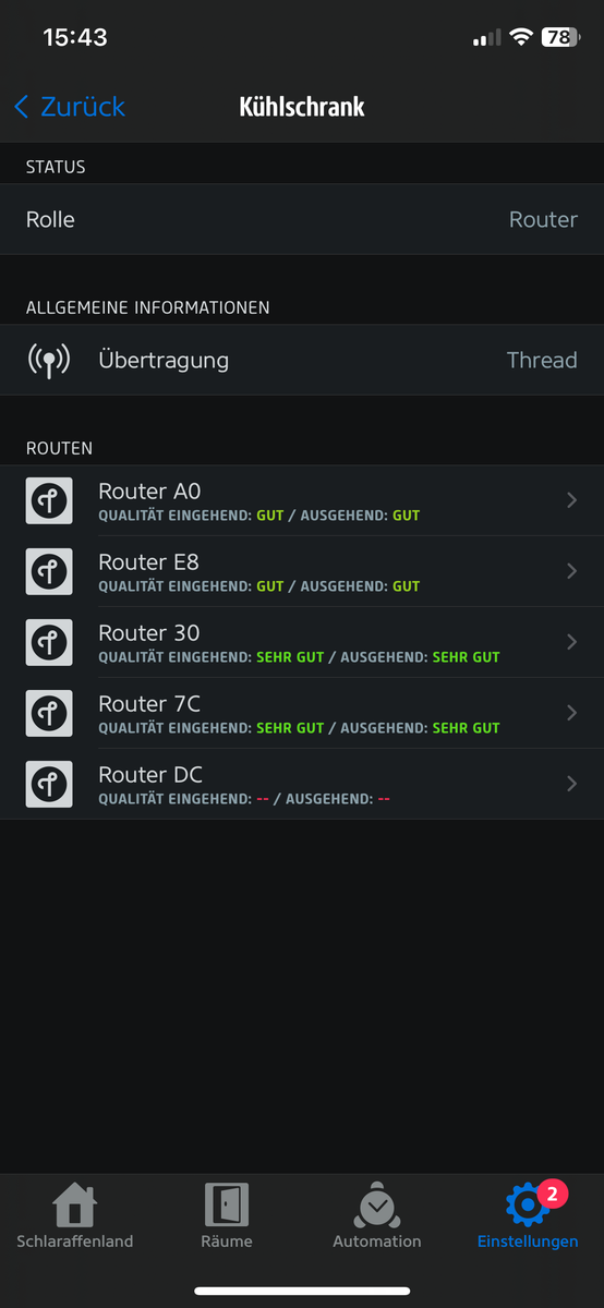

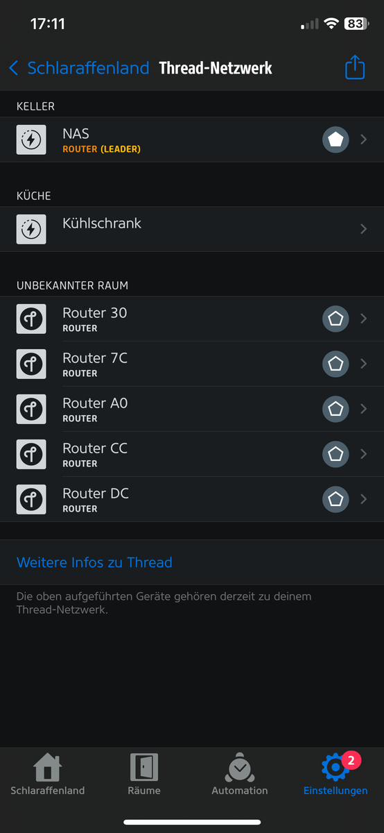

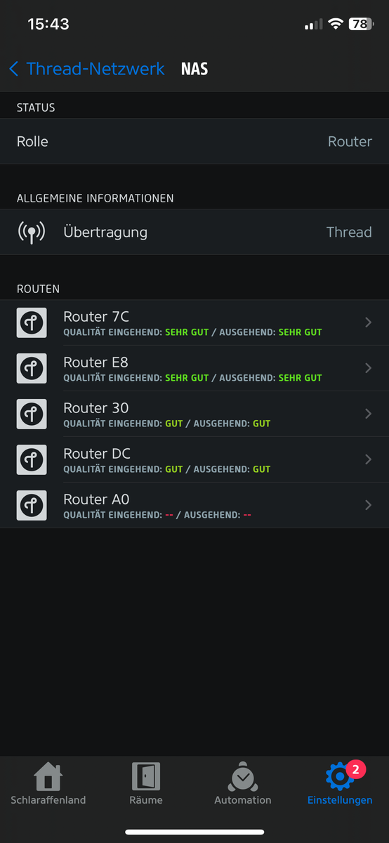

    Spy Ich denke, dass nur die Steckdose "NAS" keine Verbindung zum Router "A0" hat, da dieser zu weit entfernt ist. Bei der Steckdose "Kühlschrank", wird dieser mit "gut" angezeigt.

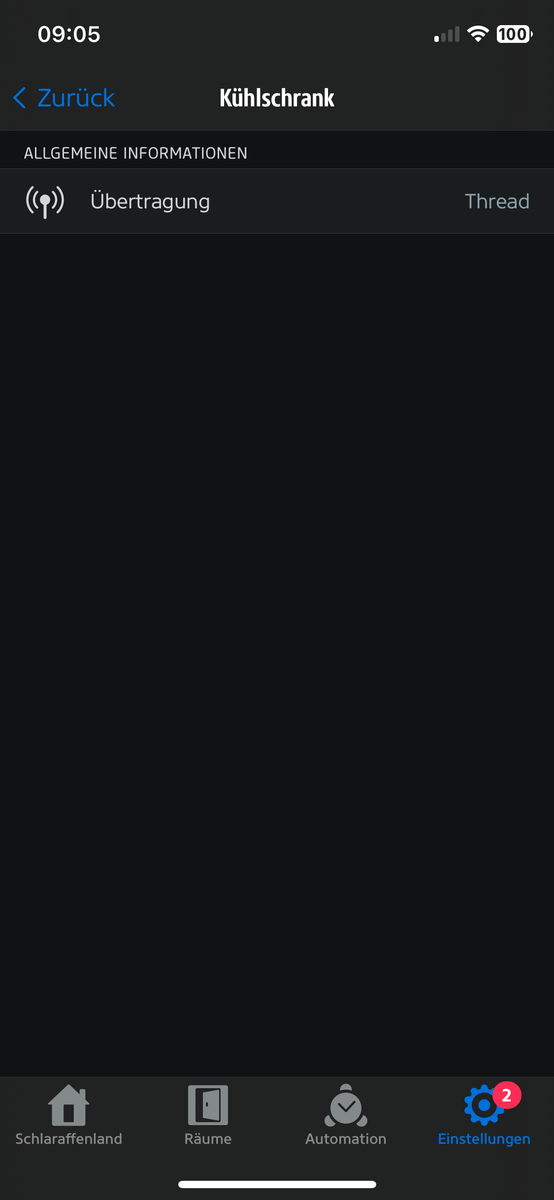

    Anbei Screenshots von den beiden Steckdosen als diese online waren.

    Ich kann auch mit den Daten aus der Eve Thread Übersicht nicht viel anfangen (Ich verstehe es einfach nicht :S). Ich habe mal Screenshots davon angehängt. Als ich diese gemacht habe, war gerade die Steckdose "Kühlschrank" nicht erreichbar.
