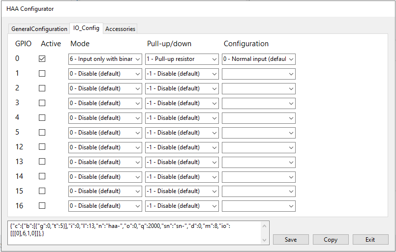

Ja, das Tool unterstützt bereits die GPIO Konfiguration, da ich erst nach der V12 angefangen habe zu entwickeln. Allerdings muss ich dazu sagen, dass die "io" Parameter aktuell anders erstellt werden, wie im Wiki von HAA angegeben. Laut Wiki muss das Ganze so aussehen "io":[[[5,4,6]1,0]] aber da ich noch keine Idee hatte, wie ich die GPIO's je nach Konfiguration gruppieren kann, sieht es aktuell so aus "io":[[[5]1,0],[[4]1,0],[[6]1,0]] Ich gehe davon aus, dass das genauso funktioniert.

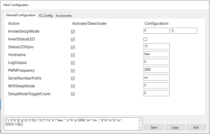

Die "general" Sektion:
Hier einfach die Haken setzen und die Textfelder rechts entsprechend ausfüllen. Die json config wird direkt unten im Textfeld erstellt und kann da auch überprüft werden.
"IO-Config":
Hier können die GPIO's entsprechend konfiguriert werden, vorerst nur die GPIO's vom ESP8266, könnte ich auch auch erweitern für ESP32.

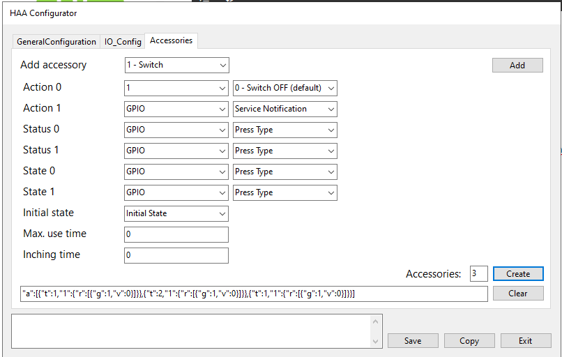

"Accessories":
Hier einfach im Auswahlmenü auswählen und dann konfigurieren, die config wird diesmal nicht ganz unten angezeigt, sondern in einem separaten Feld. Das kommt daher, dass man mehrere Accessories erstellen kann und diese dann gesamt über den Button "Add" in die Konfig eingefügt werden.
Im Screenshot habe ich z.B. drei Accessories eingefügt, Switch / Outlet / Switch.
Die json config kann in den Textfeld auch bearbeitet werden, jedoch werden die Änderungen überschrieben, sobald ein Haken gesetzt oder eine Einstellung verändert wird.
Über Copy wird die config in die Zwischenablage kopiert und über Save kann diese in einem Textdokument abgespeichert werden.
