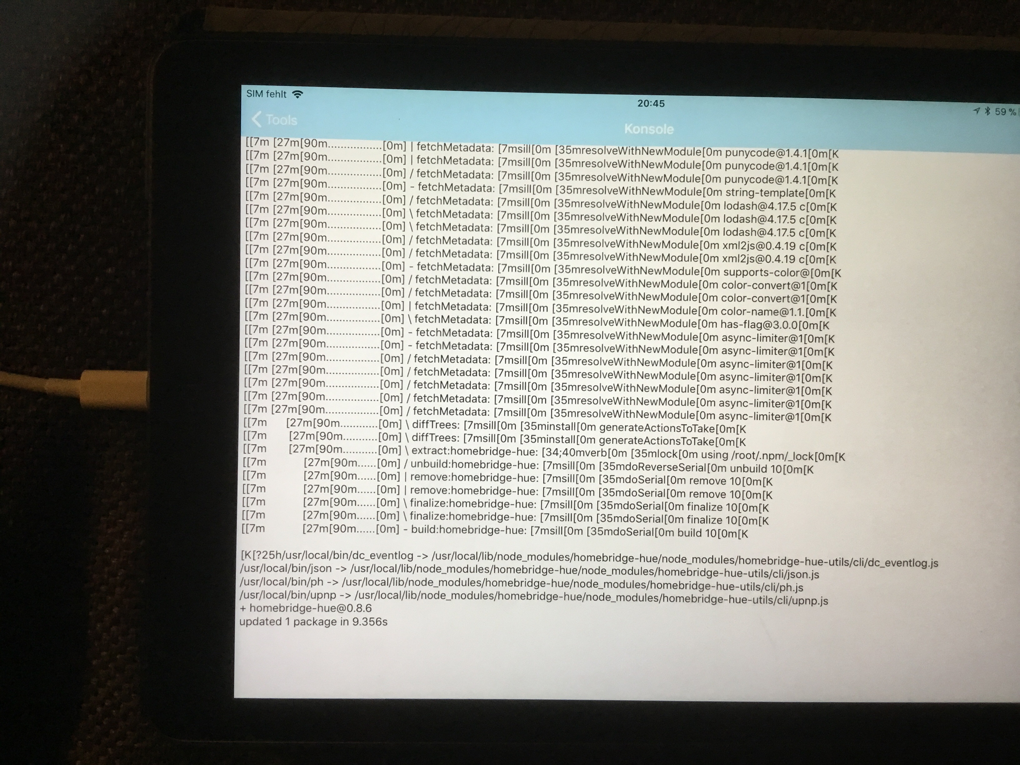

bei mir sieht es etwas anders aus aber... die hue @0.8.6 steht da zum Befehl 2

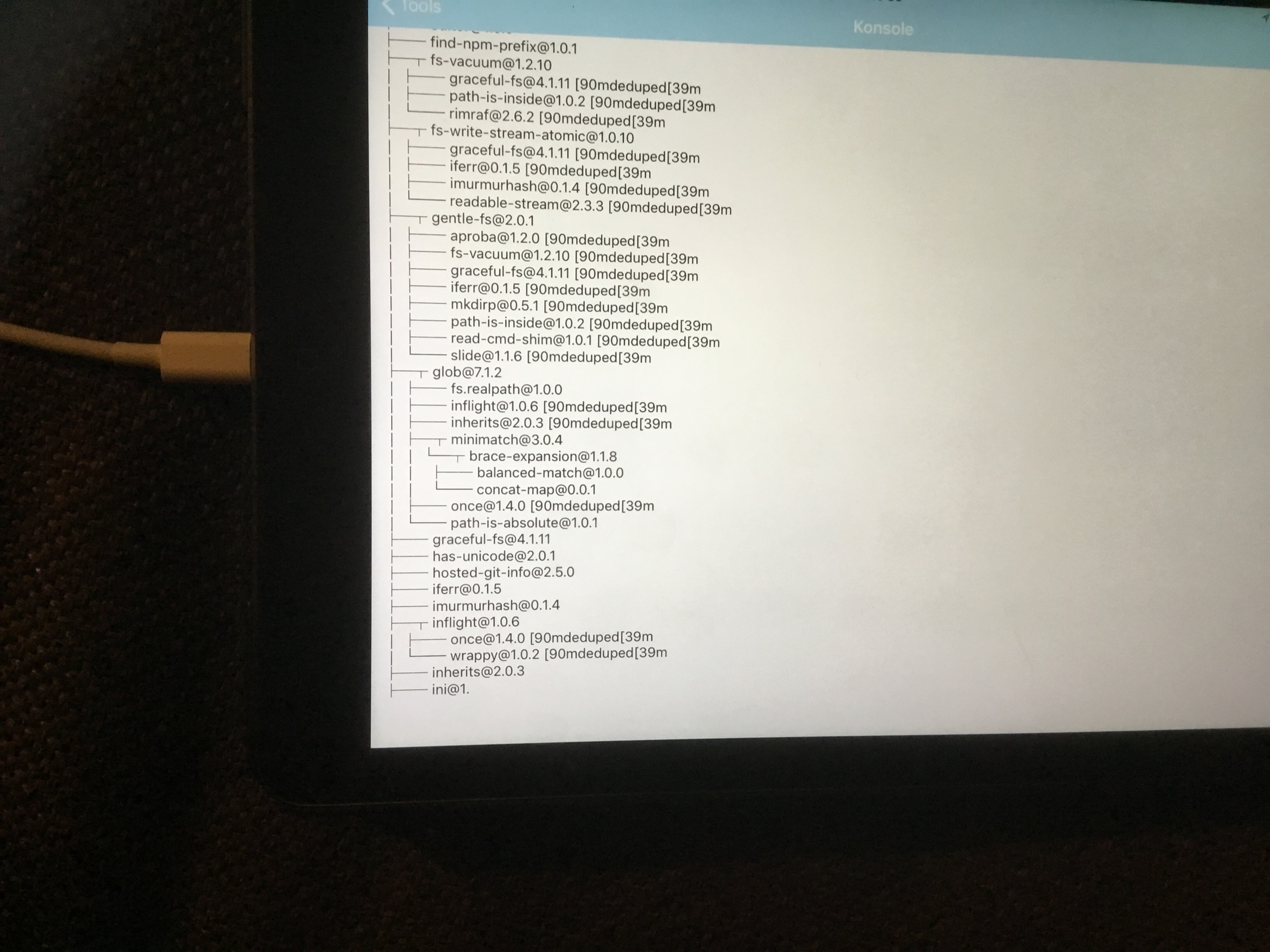

Oh leider ging das 1. Foto zum 1. Befehl nicht raus hier nochmal
nein hier teil2
Teil 1
/usr/local/bin/Homebridge
1. v8.9.4
2. 5.6.0

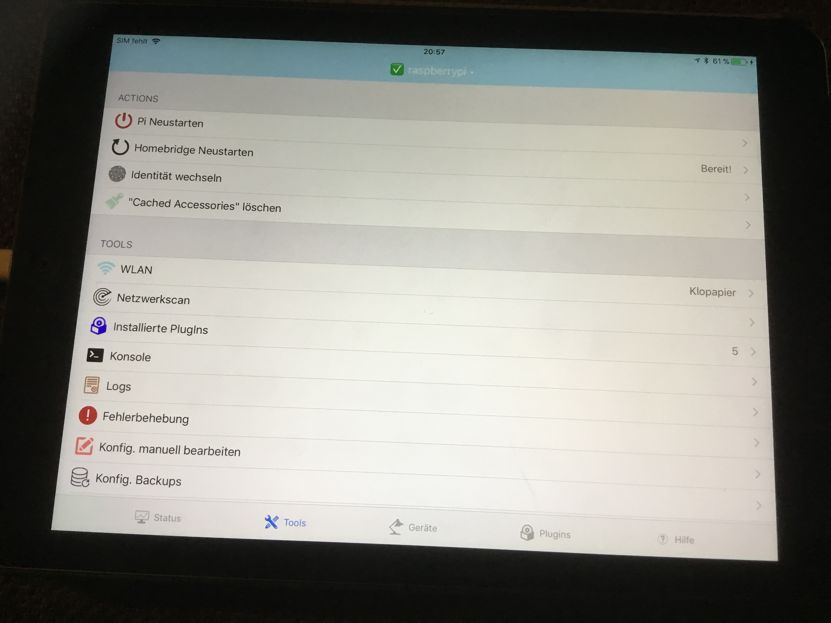

Ich weis ja leider nicht welche hue ich wie in meiner PI richtig installiere. Gerät oder Plattform finde ich da auch das leuchtmittel? Jedesmal wenn ich die hue installiert habe lief die PI nicht mehr...... Neustart ?

Tja da geht’s denn schon los Homebridge hue wird mir nicht angeboten

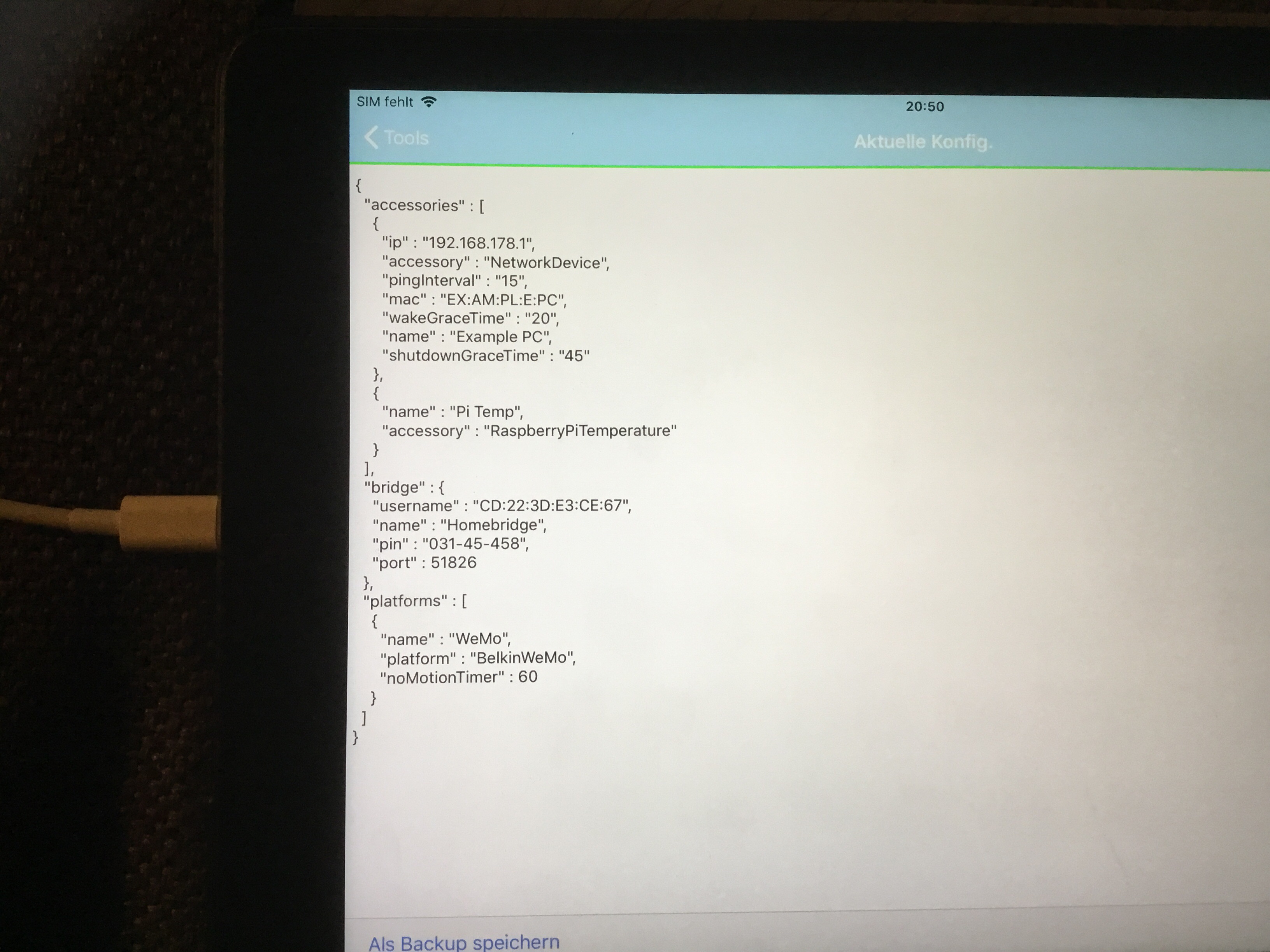

Ich habe homekit und Beleuchtung sowie eine Bridge von Philipps hue das läuft auch schon ganz gut und eine Homebridge Raspberry Pi wo ich ein Plugin von wemo installiert habe , ( das ging einfach ) mit dem ich mein Garagentor bediene.
Nun ( aus Kostengründen) wollte ich Ikealeuchtmittel meiner homekit anbinden.
Und das klappt so garnicht, dachte mit den Plugin von Ikea ..... ganz einfach aber weit gefehlt. Wenn Plugin installiert ist ( ob ich das richtig mache weiß ich auch nicht) ist die Anbindung der pi zur homekit weg! Nun hieß es ich brauche das Plugin von Homebridge! Das finde ich nicht in der Raspberry App
