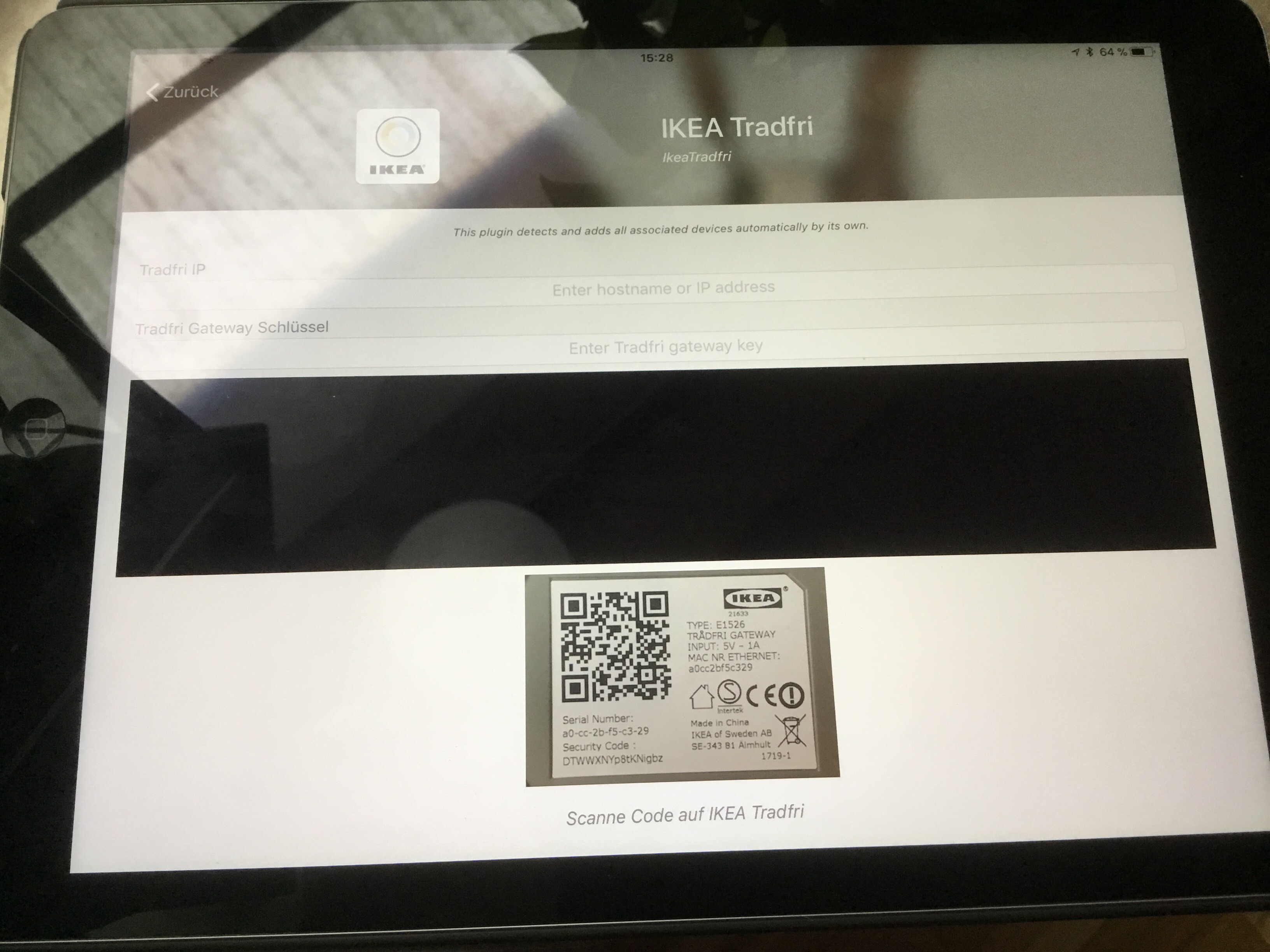

    Hallo, ich habe in meiner pi das plogin von Ikea geladen nun will ich ein Gerät ( wohl leuchtmittel) hinzufügen was muss ich denn eingeben ´tradfri ip´ u? Tradfri Gateway
    Wie im Bild gezeigt.
    Ich habe nur leuchtmittel von Ikea gekauft brauchenich noch etwas anderes?

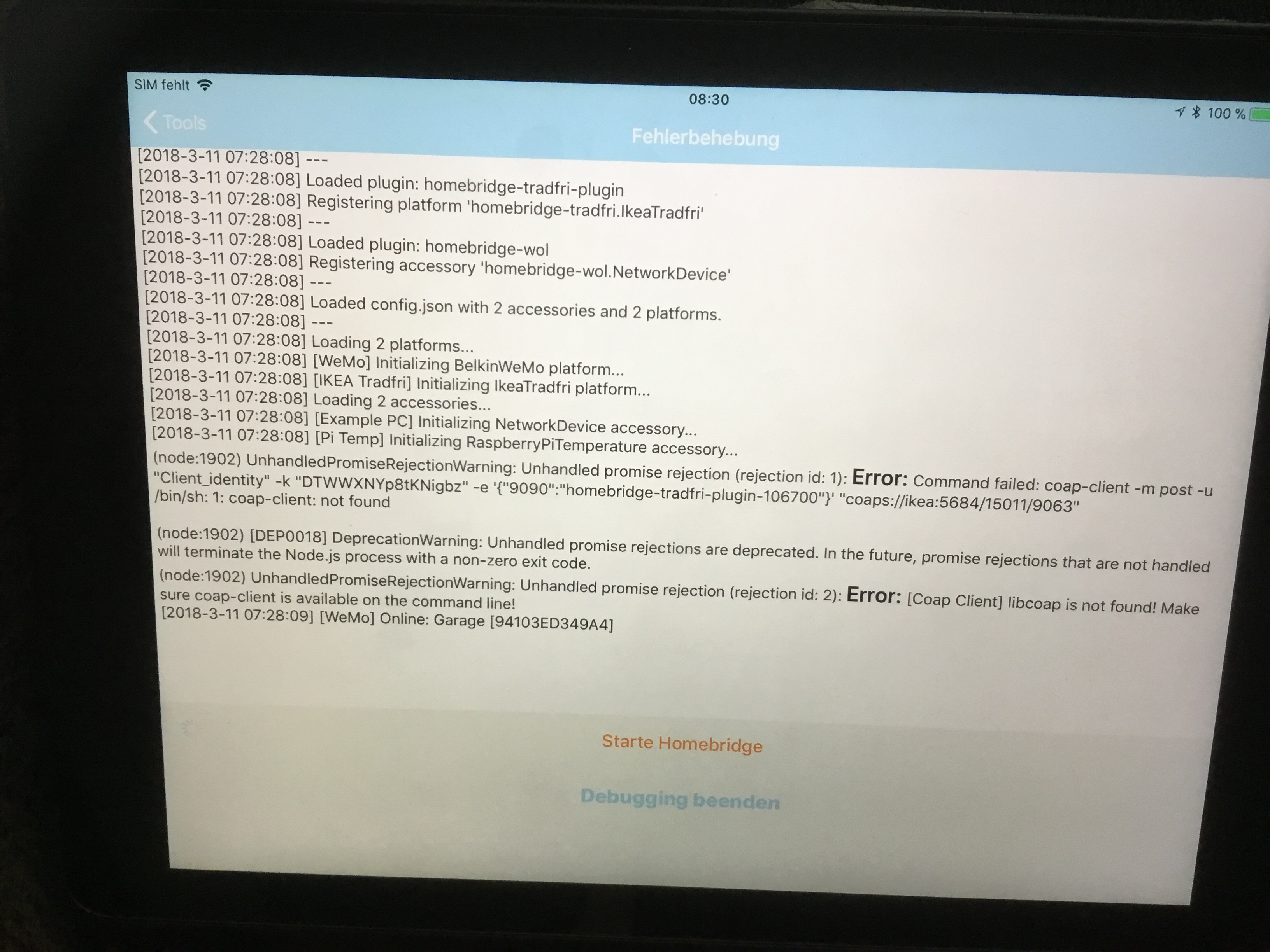

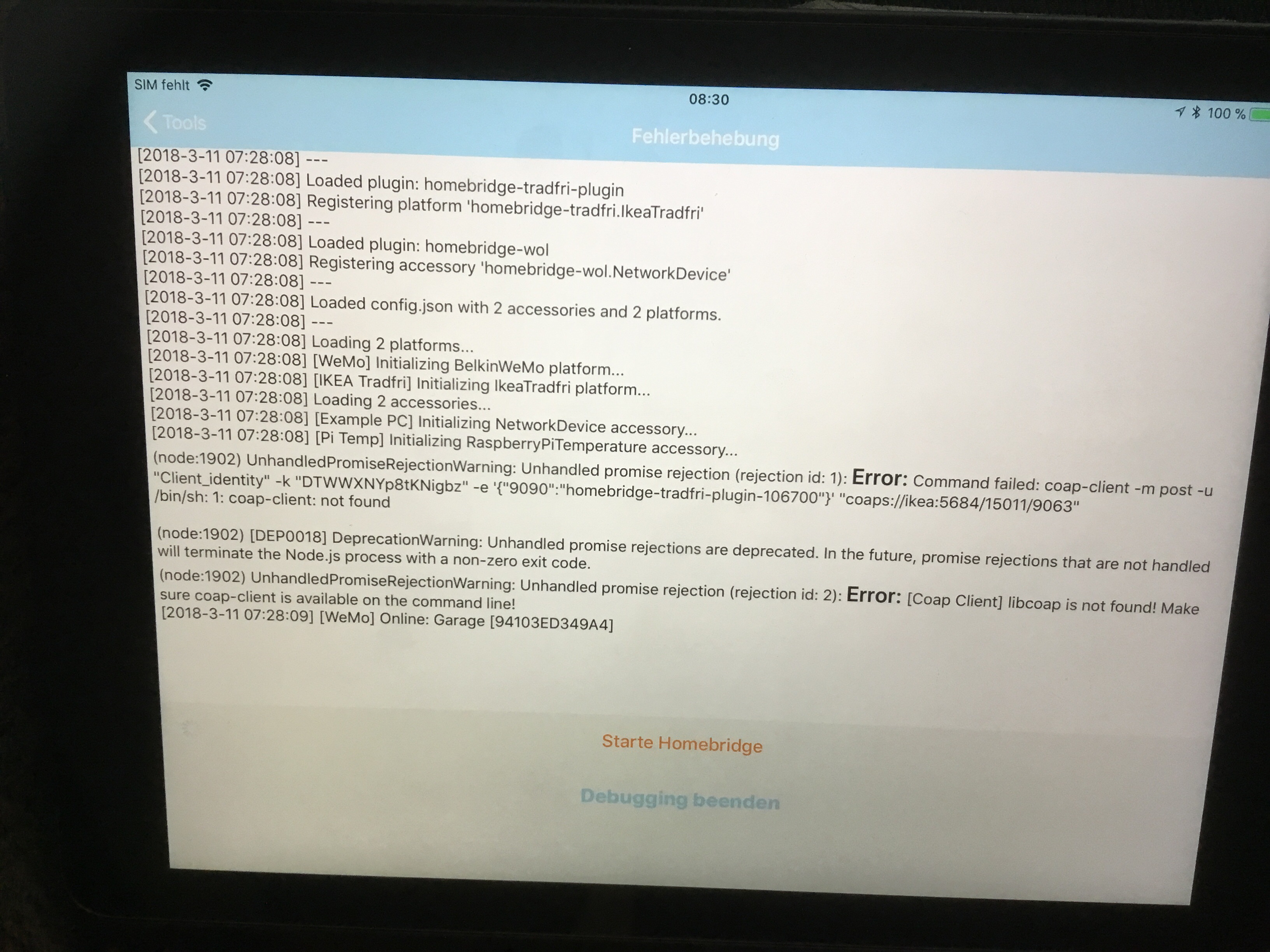

    Aber nun wo ich Ikea leuchten in die pi einbinden wollte habe ich einen Fehler gemacht nun gibt es 2 Probleme in der pi gibt es ein Thermometer welches als gerät auch in homekit angezeigt wurde ... das geht nicht mehr nicht erreichbar und auch das Garagentor nicht mehr erreichbar in homekit.
    Und ich finde den Fehler nicht?
    Guten Morgen ich habe gestern wohl etwas falsch gemacht nun gibt es kein Connect mehr und in homekit nicht verfügbar.
    Wollte ein reset machen weis aber nicht wo, also drüber installiert auf der pi und leider immer noch nichts
    Die pi hat 2 Geräte automatisch dabei ( Temperatur) doch da wird nichts angezeigt!
    Also doch ein reset? Wer kann mir helfen bitte

    Da ich noch nicht so viel Ahnung habe dann in meiner pi das Plugin geladen und wollte es dann zur Plattform zufügen dann Kamm die Anforderung qr Code nun bin ich festgefahren und irwo steck der Fehler...
    Hallo ich habe mir heute Ikea trädfri gekauft , wie bekomme ich die jetzt in die homekit? Bridge habe ich von rapsberry und das Plug in auch geladen die will ein qr Code von Ikea der ist aber nicht dabei

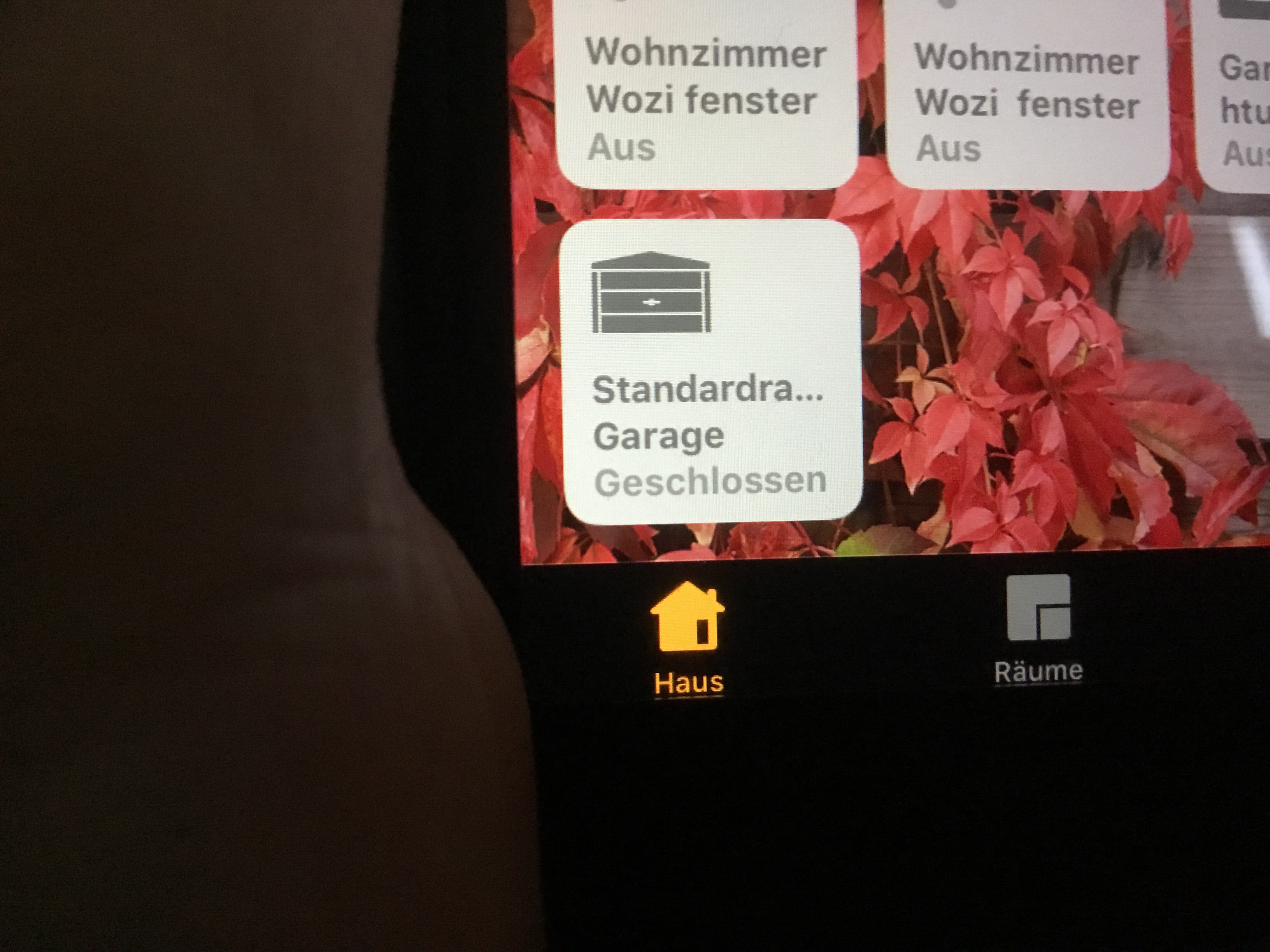

    ? nun wollte ich heute angeben beim Kollegen und sagte Siri „ Garage „. Und was kommt ? Richtig „Dein gerät Garage funktioniert nicht“ dabei klappte das doch schon auch heute Nachmittag mal ja mal nein
    Hmmmmmm
    Wenn ich „Garage „ sage wird das Tor gefahren ob es auf ist oder zu !
    Siri antwortet „Erledigt“
    Da ich ja momentan nur „Taste“ bekommt der Motor den Befehl ,,,, mach was,,,,

    So ich Danke für die tips nun läuft alles Tor geht sogar über „siri“ auf und zu ?
