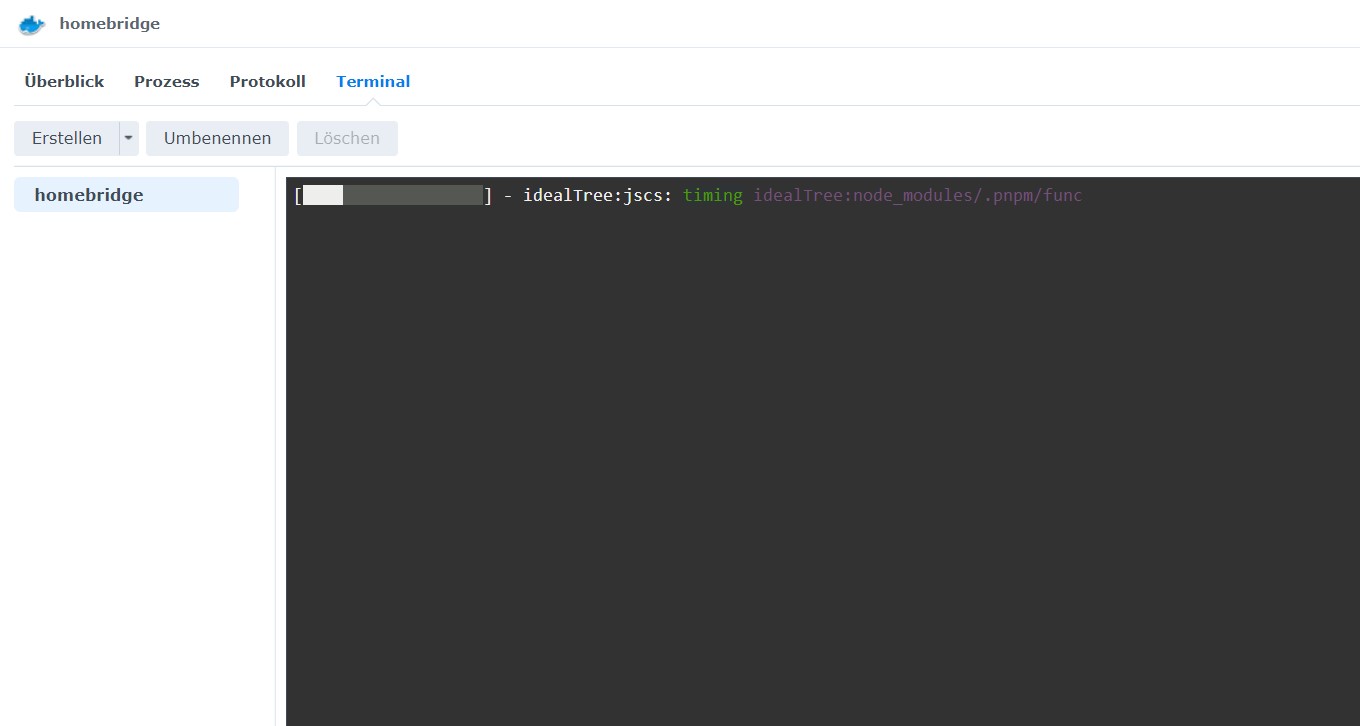

Nachdem ich heute das neue Update von DSM eingespielt hatte, ging es bei mir von vorn los das alles extrem lange braucht bis es mal gestartet ist.
Ich hab aber stark Docker in verdacht weil allgemein Docker sehr langsam ist.
Kurzerhand hab ich mich dann entschlossen, einfach auf die „native“ Homebridge App auf der Syno zu wechseln.
Der Umzug war relativ easy gemacht und jetzt läuft auch alles wieder so schnell wie es soll.

Hab gerade ein Update der DSM Version vorgenommen auf DSM 7.1-42661 Update 3.
Jetzt hängt die Homebridge im Bootvorgang fest. Und zwar so früh, dass der Dienst gar nicht mehr startet. Ich kann also aktuell nur davor warnen, das Update zu installieren.
Edit: Ok nach ner halben ewigkeit läuft es wieder. Gibt aber wohl nen Problem mit dem Update und dem aktuellem Node. Da wird zumindest nen ERR rausgegeben.
Ich guk nachher mal ins log.
