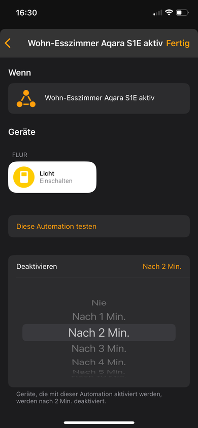

  • Ich hab diverse Automationen so am laufen
    WENN Schalter aktiv
    DANN Licht an
    Deaktivieren nach x Minuten
    Funktioniert egal ob am Schalter oder via App aktiviert wurde.
