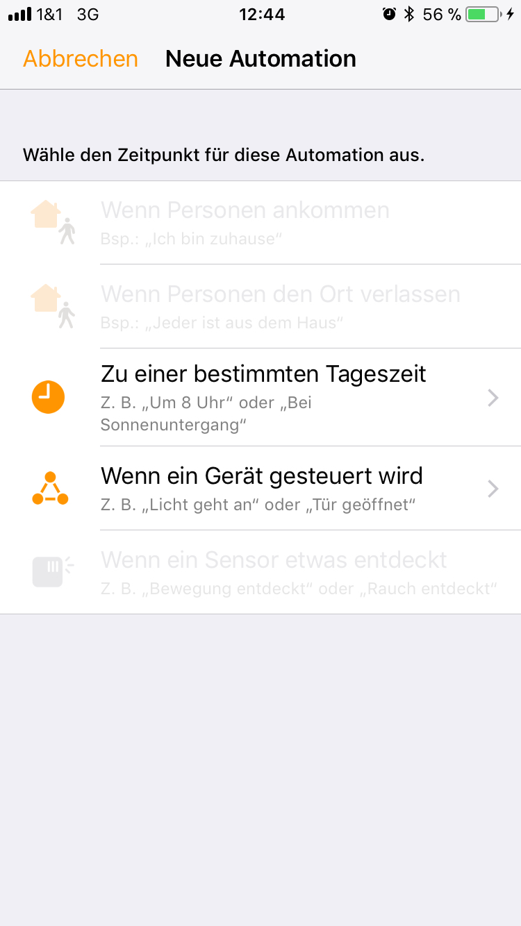

Ich habe folgendes Problem wie auf dem Bild zu sehen bekomme ich bei der automation nicht freigegeben wenn der letzte das Haus verlässt alles aus gehen kann .
Apple TV 4 aktuelle iOS
iPhone 7 auch aktuell
Kann mir jemand helfen?

Spontan fallen mir die üblichen Verdächtigen ein:
- Apple TV und iPhone mit der selben Apple ID in der Cloud angemeldet?
- Schlüsselbund aktiv?
- 2-Faktor-Authentifizierung aktiv?
Alles mit ja zu beantworten .
So habe den Fehler gefunden.
Im System war der Ortungsdienste deaktiviert.
Ah, genau, das wäre der 4. Standardpunkt gewesen ?
Oh man wer kommt den auf sowas ?
Hallo, ich habe dasselbe Problem. Alle 4 genannten Punkte sind wie beschrieben in Ordnung. Kann es noch etwas geben was mir fehlt?
Bei mir hat geholfen die Ortungsdienste und die Netzwerkeinstellungen zurückzusetzen
Vielleicht noch ein iPad im Einsatz, welches daheim bleibt? Dann die Ortungsdienste beim iPad deaktivieren, ansonsten geht die Steuerzentrale davon aus, dass noch jemand im Haus ist.
