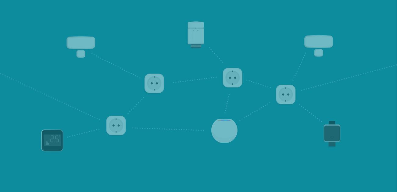

  • Das Problem ist nicht Matter sondern wenn überhaupt Thread. Denn alle Geräte funken über Thread. Und wenn der Border Router (Homepod Mini) nicht in Reichweite ist, dann sorgen dauerhaft am Strom hängende Thread-Geräte wie Eve Energy als Router für eine Weiterleitung des Signals. Eve Door & Window sind Endpunkte und könnten selbst keine Signale weiterreichen.
    Das ist Thread | evehome.com
    Thread macht dein Smart Home nicht nur schneller und zuverlässiger – es ist auch eine der Säulen, auf der die Zukunft des Smart Home aufbaut: Matter. Deshalb…
    www.evehome.com
    Durchleuchte dein Thread-Netzwerk | evehome.com
    Routers, endpoints, nodes, partitions – this article is somewhat of a more technical description of Thread, the future-proof smart home networking technology…
    www.evehome.com
    Es kommt also ganz darauf an wie gut oder schlecht die Verteilung deiner Energys ist, da die dein Mesh-Netzwerk aufbauen. Das ist ja auch die Antwort von Volker von Eve.
    Bildlich hier dargestellt:
    Prüfe auch mal die Signalstärken in der Eve App unter "Thread Netzwerk".
