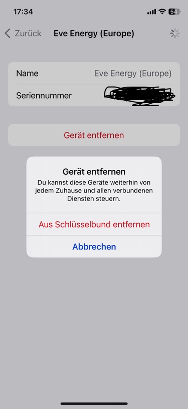

    Edit: ach der Hinweis dass die mattergeräte sogar nativ in den iOS Einstellungen angezeigt werden ist ja cool!
    Witzig ist, dass mir die selbe Steckdose aus meinem Test gleich 2x angezeigt wird und ich sie 2x entfernen kann und in Home auch schon entfernt hatte (hab den Stecker im Schrank liegen da ich ihn noch nicht aktiv nutze).
    FAQ-Link zum Screenshot:
    Matter-Geräte koppeln und verwalten
    Wenn du Smarthome-Zubehör mit deinem iPhone oder iPad koppelst, kannst du diese einrichten, konfigurieren und steuern. Du kannst Matter-Geräte über jede App,…
    support.apple.com

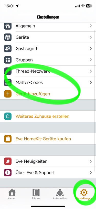

    Edit: ach ne schöne Neuerung in Eve: die neu generierten QR Codes werden in eve gespeichert. :)

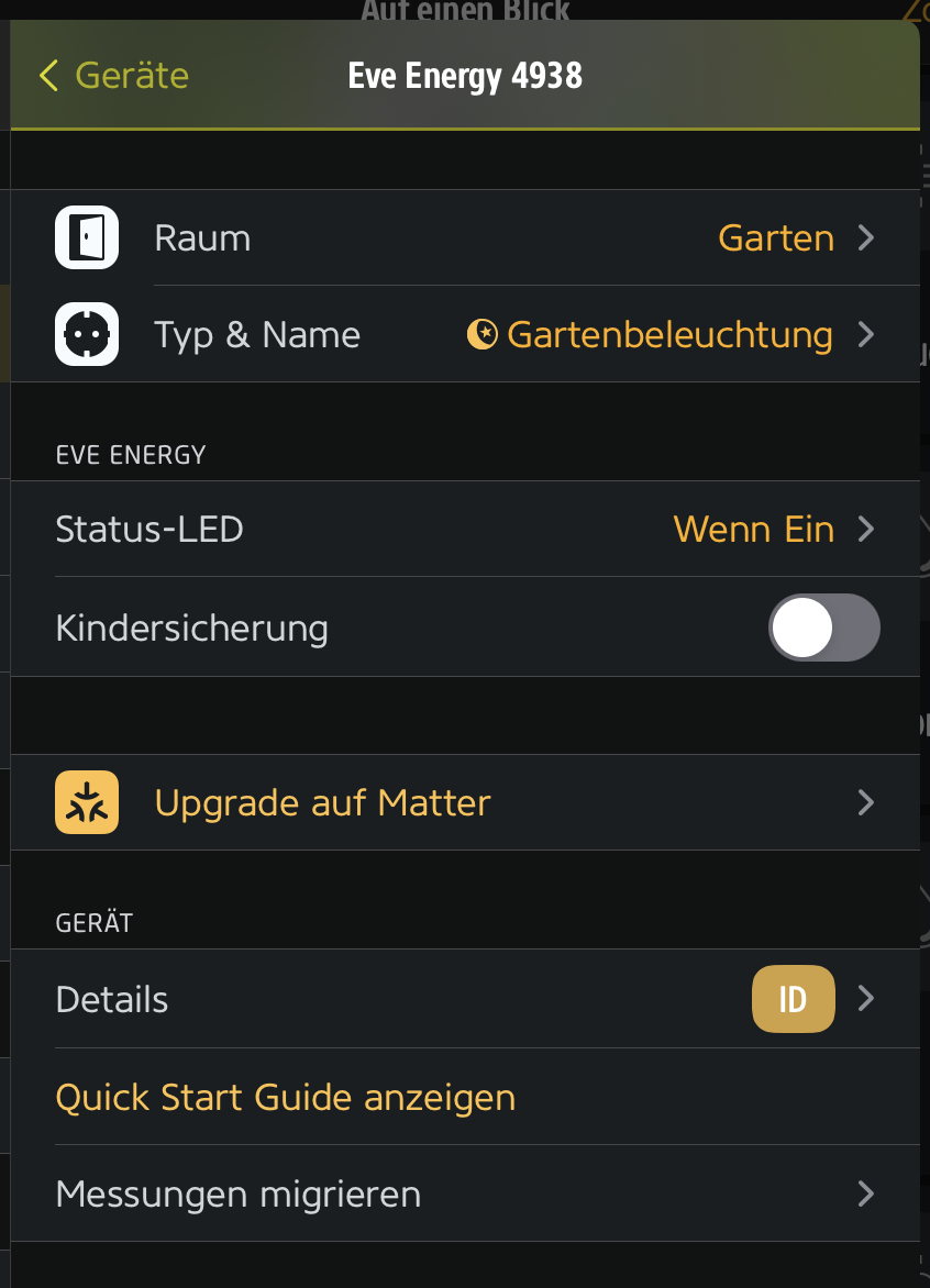

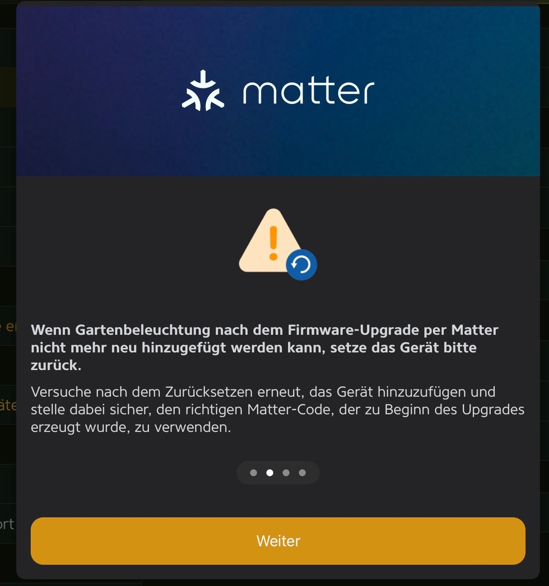

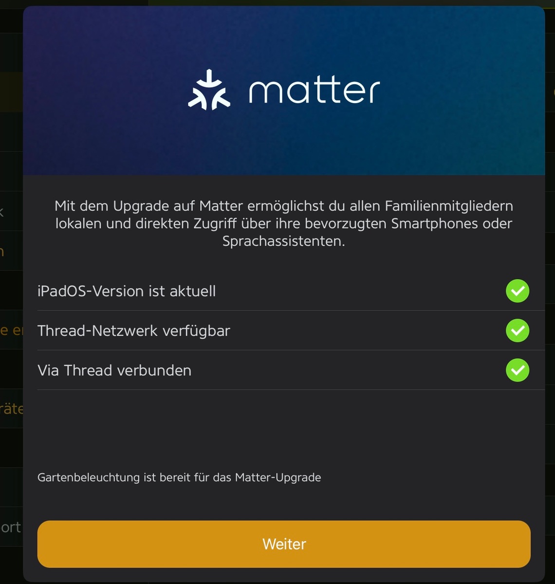

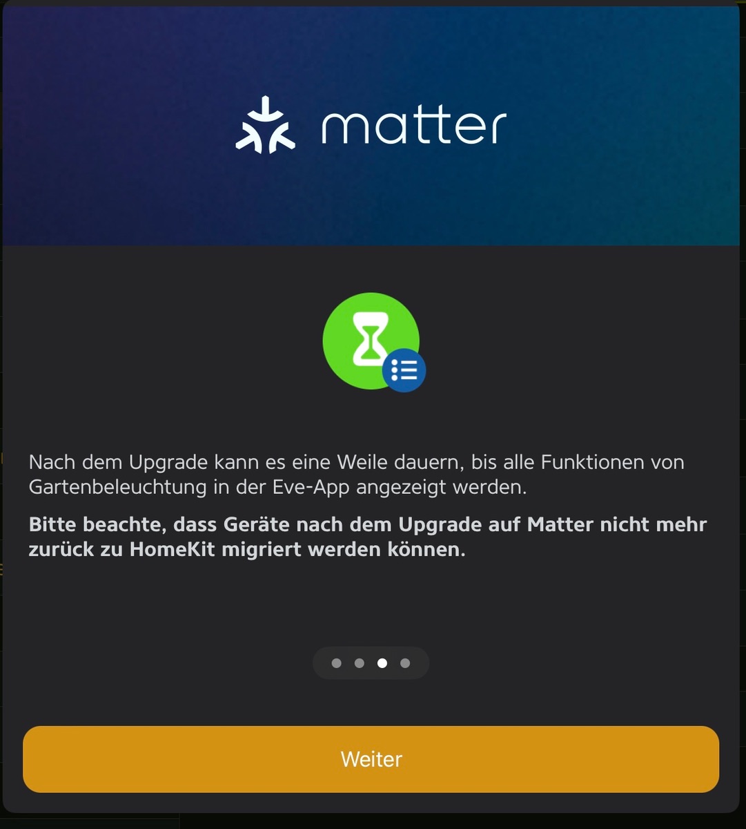

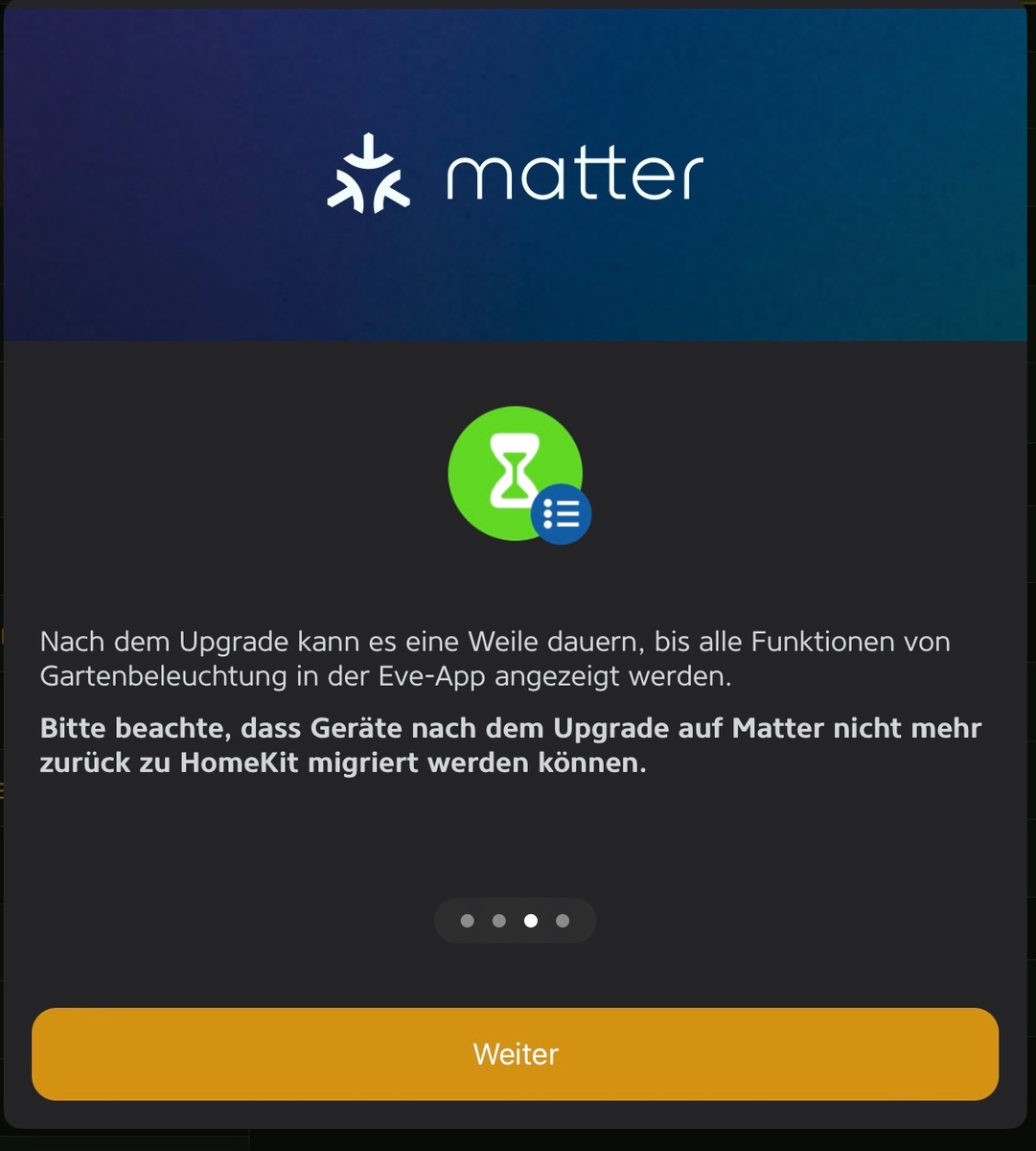

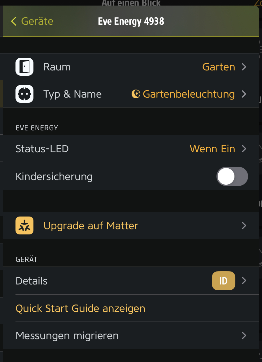

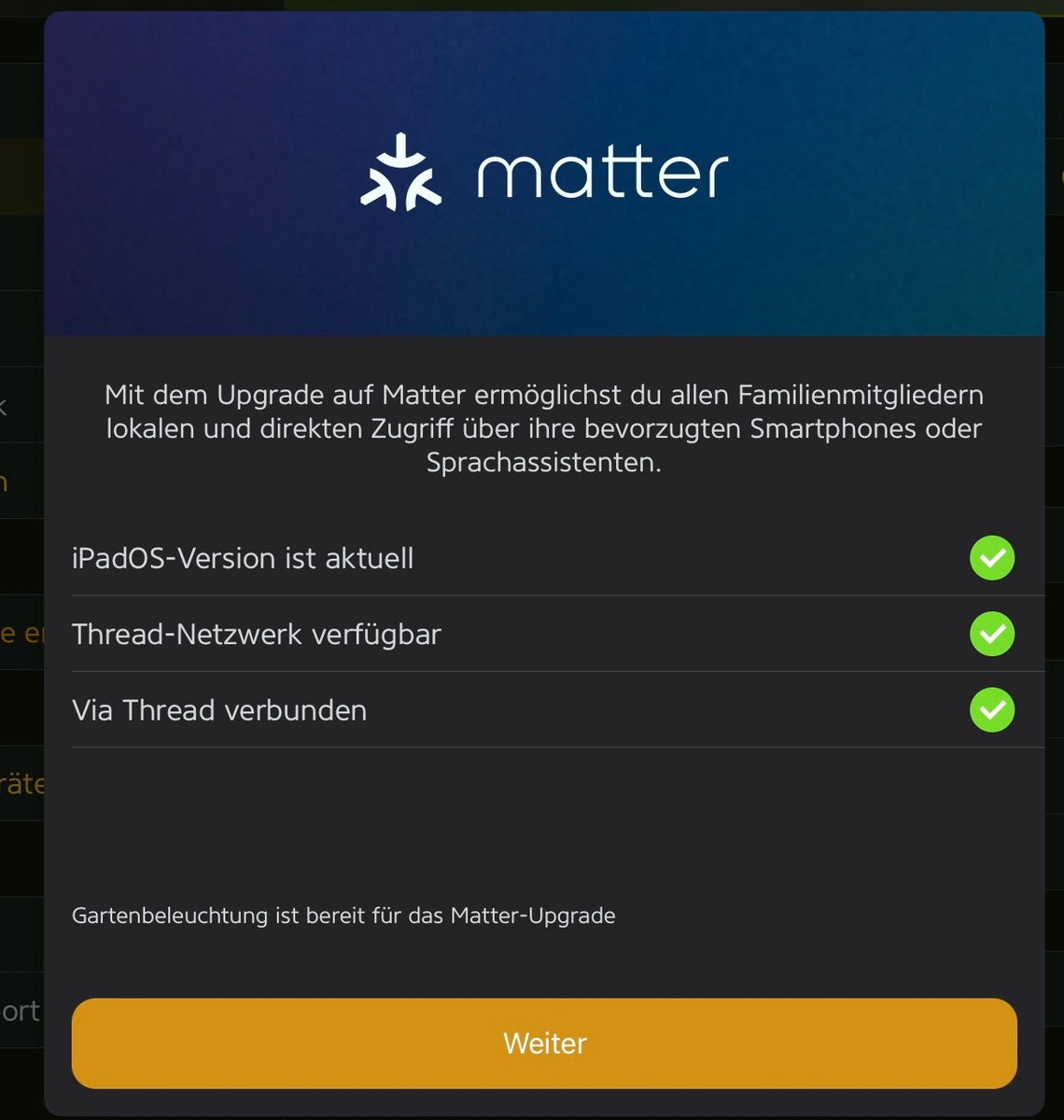

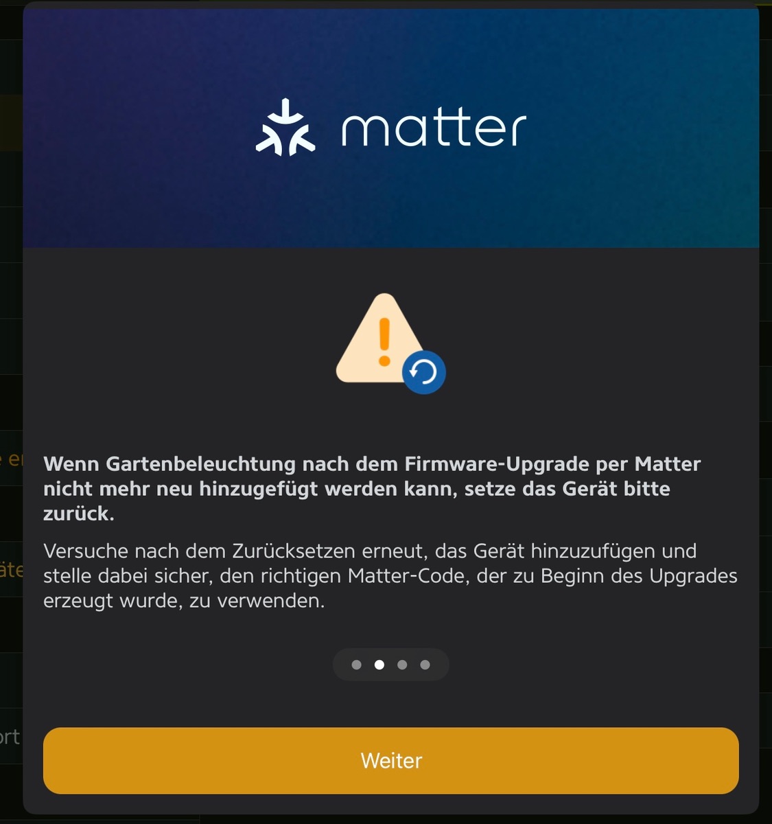

    Ich habe mal testweise eine Eve Energy rangenommen um sue zu aktualisieren.
    Für alle die es interessiert eine kurze Schilderung:
    Der Vorgang geschieht anscheinend über BT, bedeutet für mich, dass man das Handy in der Nähe liegen lassen muss.

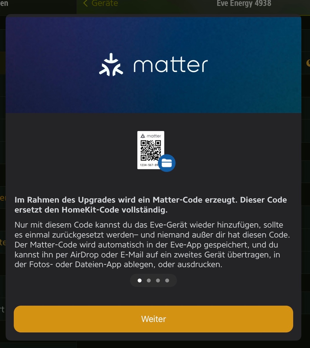

    Zu Beginn muss einmalig der alte QR Code mit der Handy-Kamera abgescannt werden.
    Das Display des Smartphones bleibt während des ganzen Vorganges an, also für ausreichend Akkuladung sorgen.
    Neben den o.g. Schritten wird der neu generierte QR Code von der App zum Speichern / Versenden / Ausdrucken angeboten.
    Bevor man schlussendlich die Firmware aktualisieren kann, fordert die Eve App den neu erstellen QR Code nochmals zum Abgleich ein (Kamera / Bildergallerie).
    Nach dem Upgrade Vorgang kam bei mir dann auch gleich wieder die home-App hoch um die Steckdose einzubinden.
    (Erst) Danach meldet die Eve-App das erfolgreiche Upgrade.

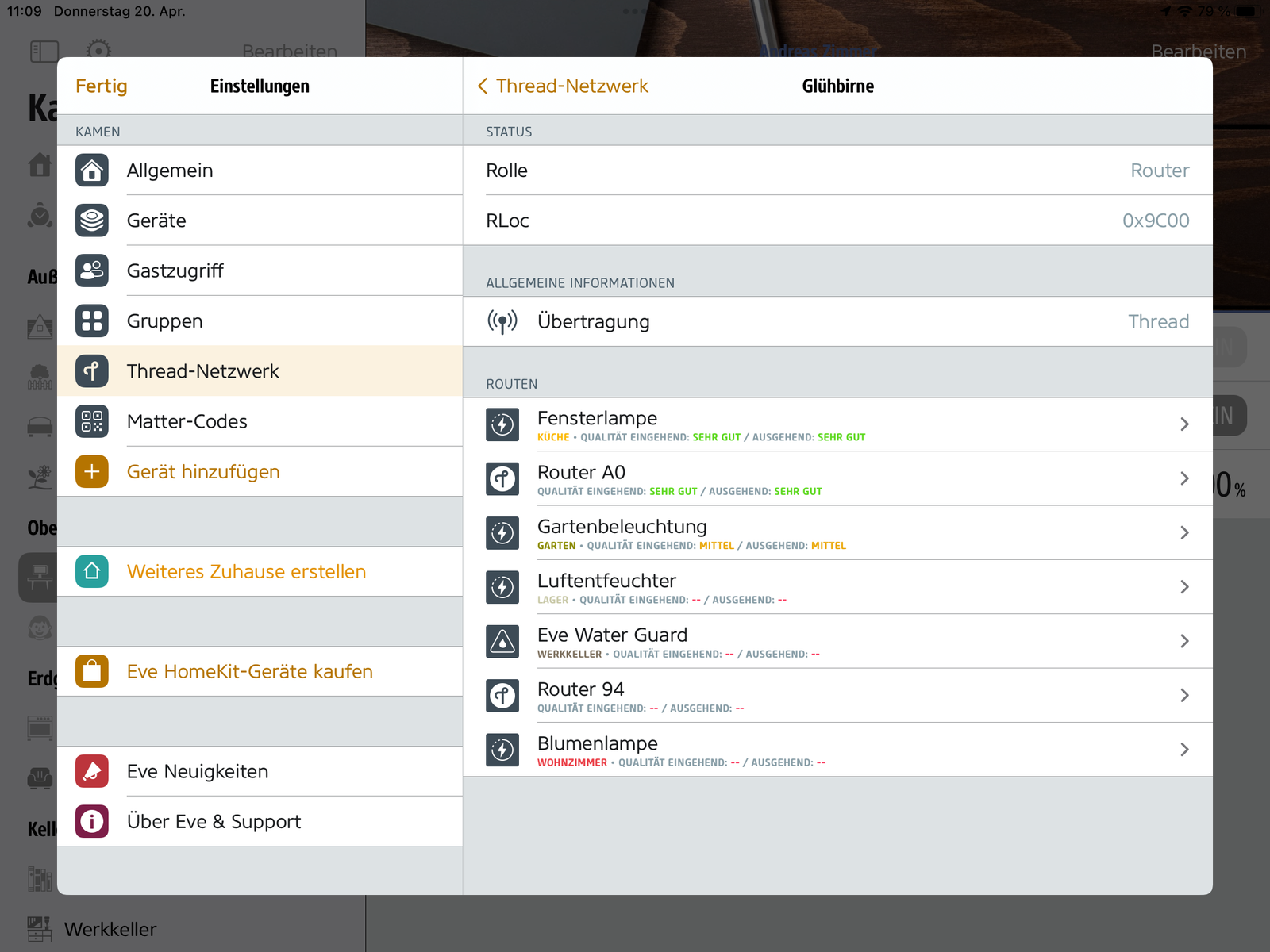

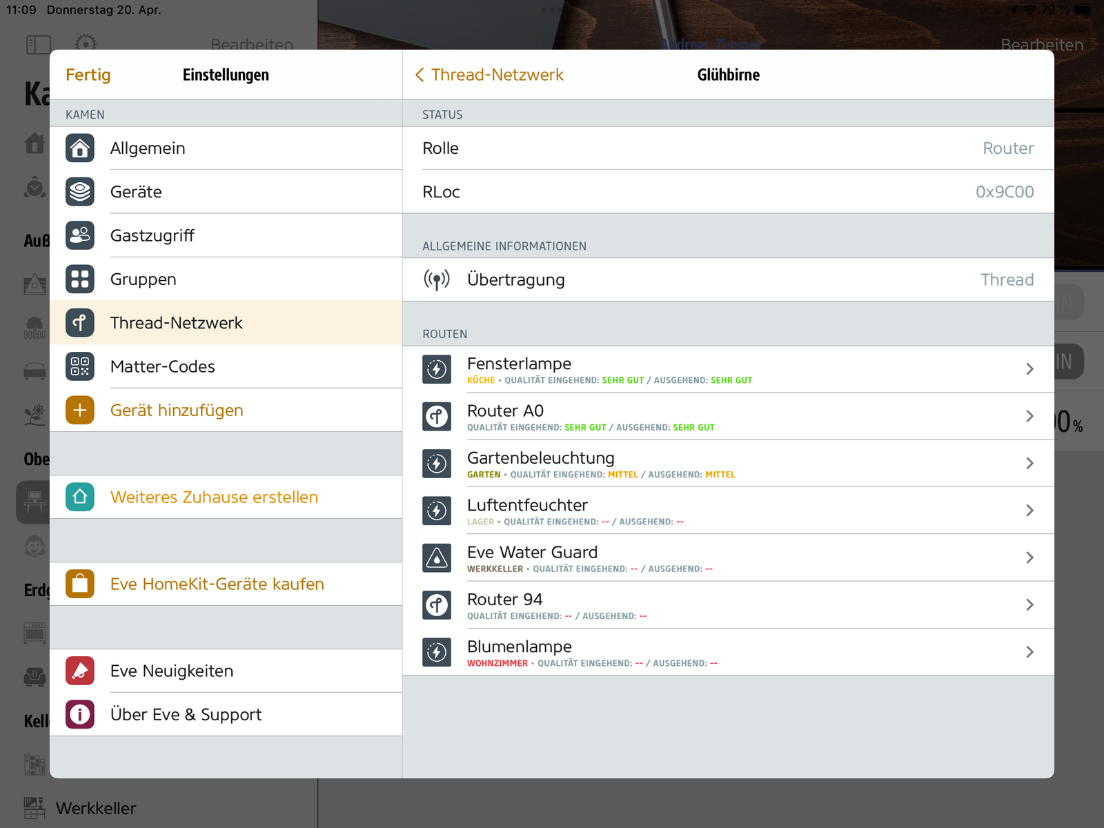

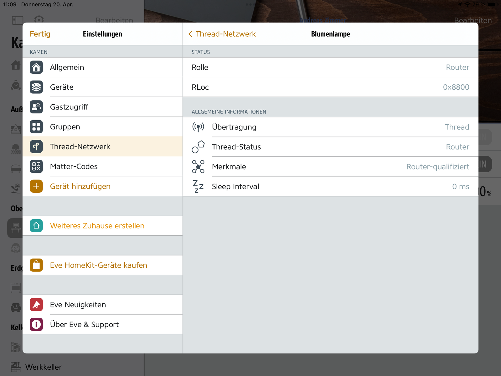

    Edit:
    Anscheinend reagiert die Eve- App jetzt in der Geräteübersivht anders. (??)
    Mir werden nur noch die Routen zwischen den thread-Geräten angezeigt, wenn ich über den grade aktualisierten Zwischenstecker einsteige.
    Bsp „Glühbirne“ = Eve via matter
    Bsp. Blumenlampe = Eve ohne matter upgrade
    Schaue ich von „Blumenlampe“ aus, sehe ich lediglich die Geräteinformationen.
