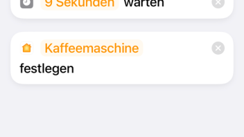

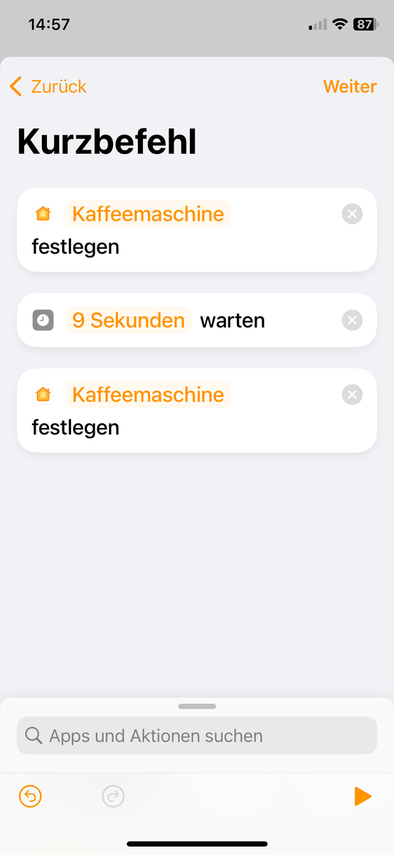

    Meine Kaffeemaschine (an einem Philips Hue Plug hängend) kann ich einschalten, 9 Sek. laufen lassen (oder kürzer) und wieder ausschalten.

  • Das geht so wie in meinem oben gezeigten Screenshot, wenn man über die Apple Home App eine Automation erstellt, die z.B. jeden Tag zu einer bestimmten Uhrzeit ausgeführt wird.
