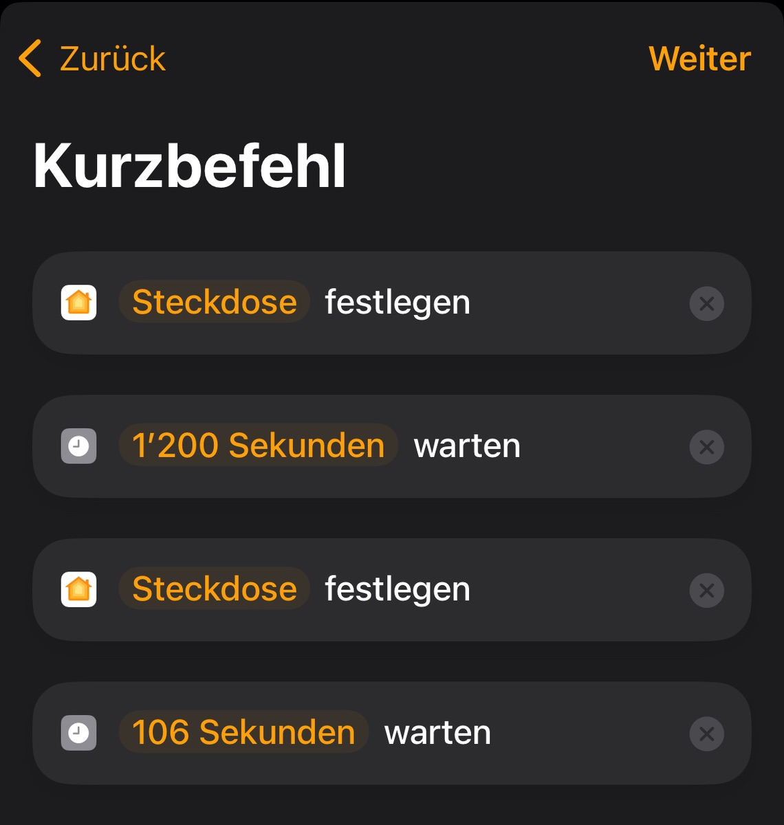

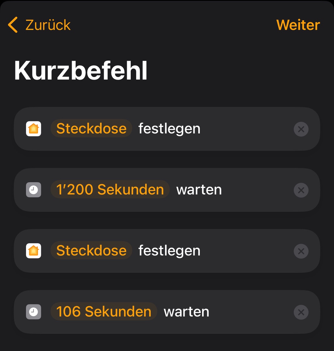

  • Du legst eine Automation für Home an, bei der Du den Auslöser festlegst. Danach scrollst Du nach unten und wählst "In Kurzbefehl konvertieren" aus. Jetzt kannst du in deiner Automation den Kurzbefehl bearbeiten.
    600 Sek. warten ist kein Problem (Zumindest nicht unter iOS 16.6)
    In meinem Bsp. habe ich 1200 Sek. (20min)... es geht aber noch mehr.
    Folge mir… 📲
  • Ja. Die nie offiziell verkündete maximale Laufzeit von 10 Minuten für Kurzbefehle ist -genauso offiziell nicht verkündet- nicht mehr vorhanden. Wurde still und heimlich irgendwann gefixt, wie es aussieht. Auch bei mir macht "warten" über 15 Minuten kein Problem mehr (iOS 17).
