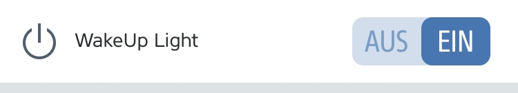

    WakeUp-Light Schalter:

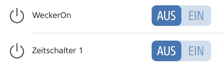

    WeckerOn- und Zeitschalter:

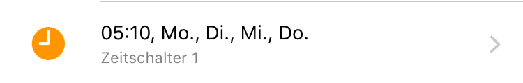

    Automation (Startzeit) für WakeUp-Light:

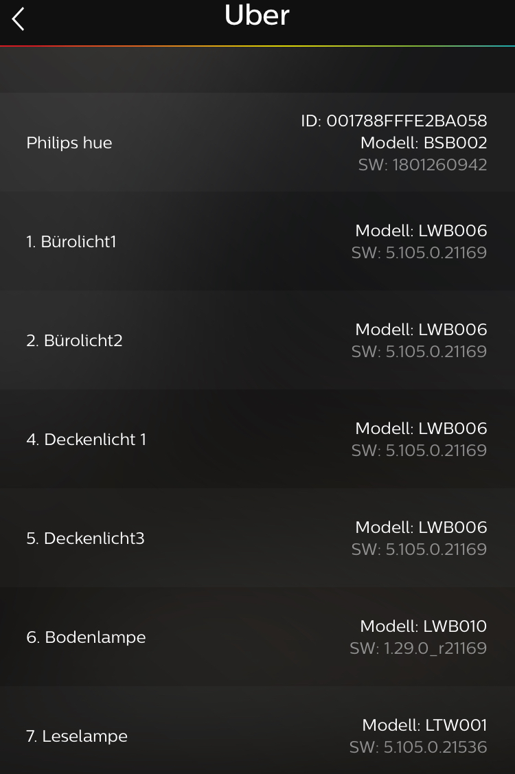

    Die Lampennummer kann über 2 Wege herausgefunden werden:
    1. Hue App:
    Einstellungen – Über – (Nummer vor der Lampenbezeichnung = ID)

    „Name" = WeckerOn,
    „cmd_on" = „HueSunriseLamp.py"
    Nun sollte nach dem Start von Homebridge ein zusätzlicher Schalter namens „WeckerOn“ vorhanden sein. Beim Betätigen wird das Skript sofort ausgeführt.

    Info: Der Zeitschalter wird zum Schluss zur vorgegebenen Zeit (über die Home iPhone App [Automation]) aktiviert und startet dabei eine andere Automation (Trigger). Die Bedingung ist der „WakeUp Light“-Schalter. „WakeUp Light“ wird zukünftig der Schalter sein, der in Homebridge (de-)aktiviert wird um den Sonnenaufgang für den Folgetag zu (de-)aktivieren. Das Ergebnis wird mittels „WeckerON“ das Skript ausführen. Mehr dazu später.

    3.2.3 Uhrzeit bei der die „Sonne aufgehen soll“ eingeben
    3.2.4 Als Gerät den Schalter „Zeitschalter“ auswählen und aktivieren
    3.2.5 UPDATE: der „Zeitschalter“ setzt sich automatisch 1s nach aktivierung zurück, da er „stateful“ ist (siehe Homebridge-dummy Plugin) ALT: Zusätzlich in der Funktion „Deaktivieren“ 2 Minuten einstellen

    3.2.7 Gerät „WeckerOn“ [deaktivieren], Uhrzeit: 11:00 Uhr (Setzt zukünftig den Schalter zurück)

    3.3.5 Name der Regel: „WakeUp Light Regel“, Auslöser: Zeitschalter [Ein], Bedingung: WakeUp Light [Ein], Aktion: WakeUp Light Szene [Ein]

    Es gibt 2x Möglichkeiten:
    1. Hue App:
    Hue App starten - Einstellungen – Über – (Nummer vor der Lampenbezeichnung = ID)

  • Die Lampen ID hast du wohl hinterlegt= und das ist die ID = 8.
    es scheint wohl so, als ob es diese nicht gibt. Kann hier der Fehler sein?
