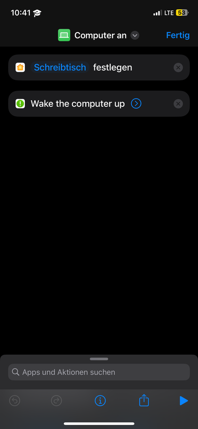

    Ich bastel jetzt schon den ganzen Abend daran. Ich möchte über einen Aqara Button per Knopfdruck einen Shortcut ausführen (Alternativ über einen Bewegungs Sensor von Aqara), da Siri über die HomePods in letzter Zeit wieder so gut funktioniert wie wenn ich mit der Wand reden würde.
    Habt ihr eine Idee? Ich bekommen es nicht hin, es gibt immer irgendwie eine Wand zwischen Shortcut/Homekitwo ich meine Idee gerade wieder nicht umgesetzt bekommen.
    Ich bitte um Hilfe.

  • Es gibt seitens Apple keine Möglichkeit Kurzbefehle aus der Kurzbefehle-App via HomeKit zu triggern. Es gibt nur die Kurzbefehle, die man in einer Automation erstellen kann.
    Je nach dem, was dein Kurzbefehl machen soll, geht es oder auch nicht 🤷🏻‍♀️
    Zur Info
    Automation:
    - Via Apple Home App
    - Persönliche Automation via Kurzbefehle App
    Kurzbefehle:
    - Via Kurzbefehle App
    - innerhalb einer Automation der Home App
    Folge mir… 📲

  • Nachtrag:
    In der anderen Richtung ist es schon möglich, HomeKit aus einem Kurzbefehl der Kurzbefehle-App zu steuern. Aber der Auslöser des Kurzbefehls kann eben nur manuell sein…

  • Hey, danke erstmal für deine Antwort.
    Der Kurzbefehl schaltet eine Steckdose ein (das ist nicht das Problem) und dazu wird der Kurzbefehl „Wake up“ ausgeführt (das ist das Problem).
    Dabei wird per WakeOnLan mein PC hochgefahren.
  • Nur, damit ich es richtig verstehe: Der Button soll deinem iPhone sagen, dass es einen WOL Befehl an deinen PC senden soll?
