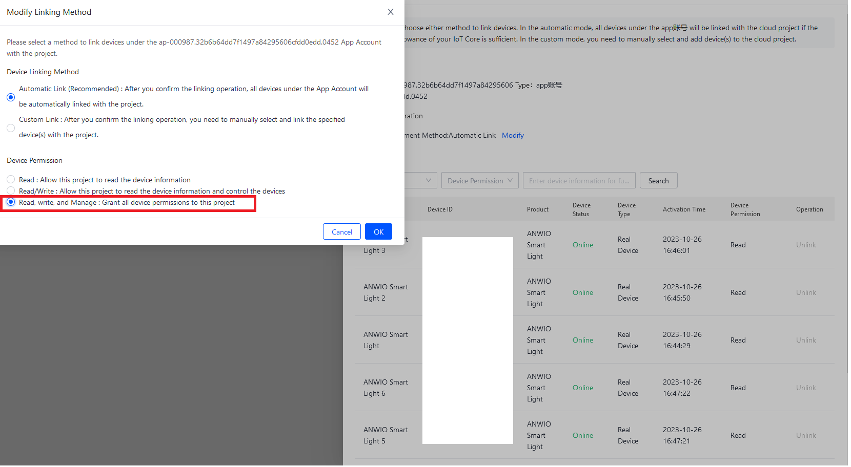

    Sobald ich übrigens versuche in der Tuya Weboberfläche die Berechtigungen auf "Alles" zu ändern und auf speichern klicke wird das nicht übernommen. Die Geräte sind also andauernd auf "Read" falls relevant
