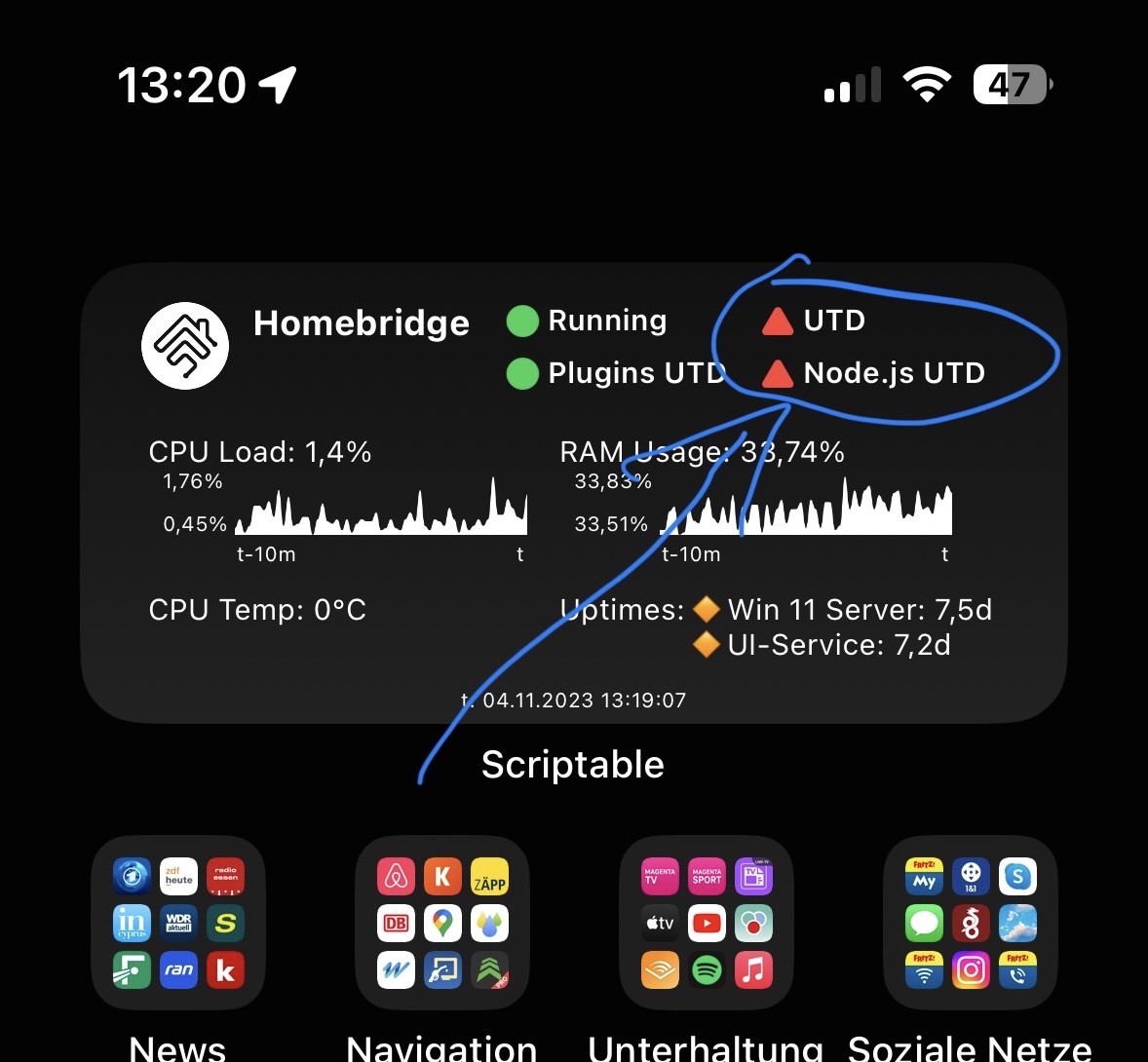

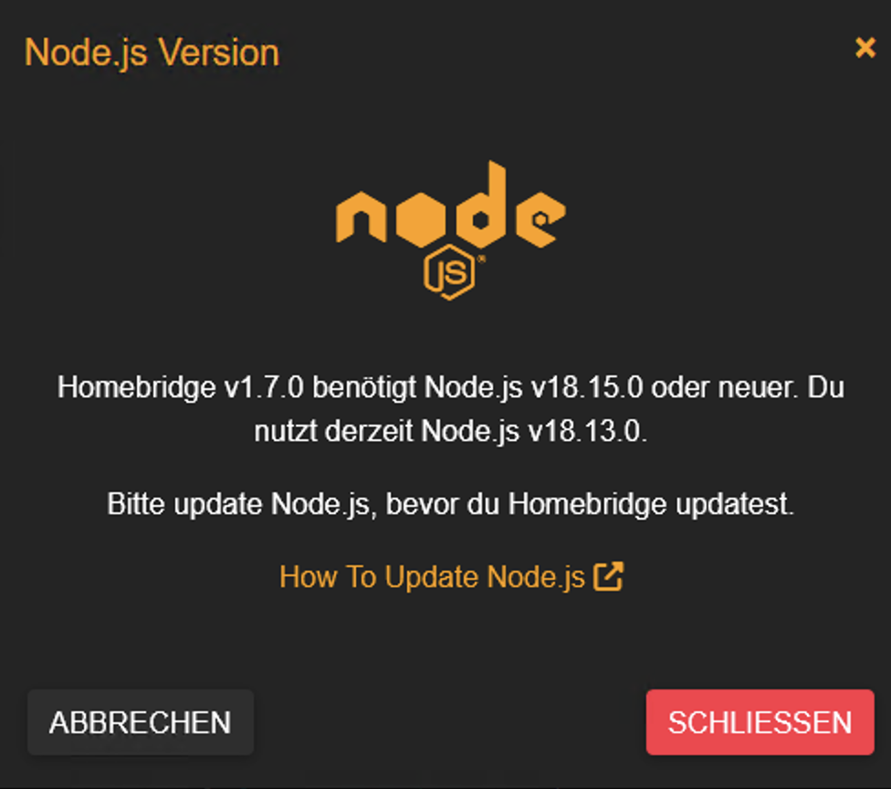

    heute wurde mir ein update von HomeBridge auf v1.7.0 angezeigt.
    Beim Versuch des updates wird mir angezeigt, dass ich erst node.js (hier läuft v18.13.0) auf v18.15.0 updaten muss.

    Wie kann ich das update von node.js installieren?
    Ist meine Vermutung richtig, dass ich unter Hyper V eine neue Version der HomeBridge vm iso installieren muss?

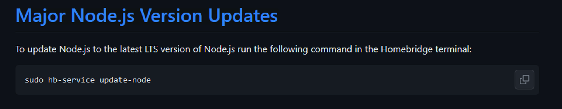

    Oder klappt das auch, wie hier
    beschrieben?
    Wo müsste ich diesen command eingeben?

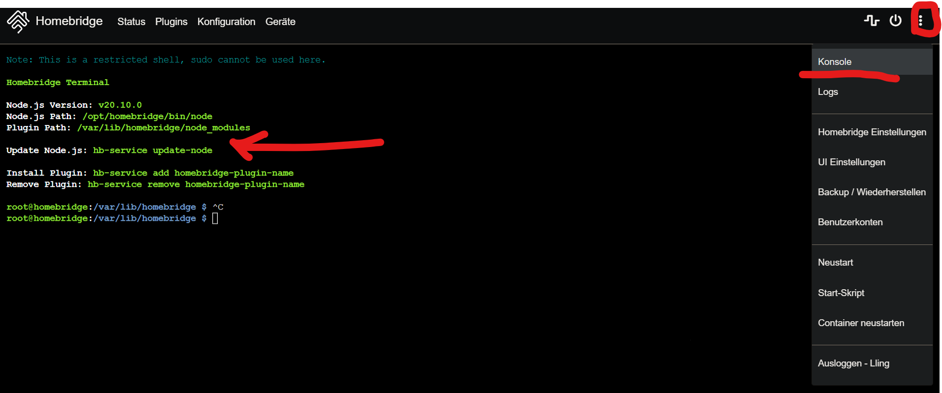

  • kenn jetzt Hyper-V nicht aber könnt ihr nicht da auch direkt in Homebridge in die Konsole gehen und dann mit
    "hb-service update-node" updaten?
    Das geht sogar im Docker Container. Geht bei euch bestimmt dann auch.
  • Das geht genau so auch in Hyper-V. Hatte nur den Wald vor lauter Bäumen nicht gesehen.
