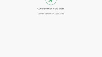

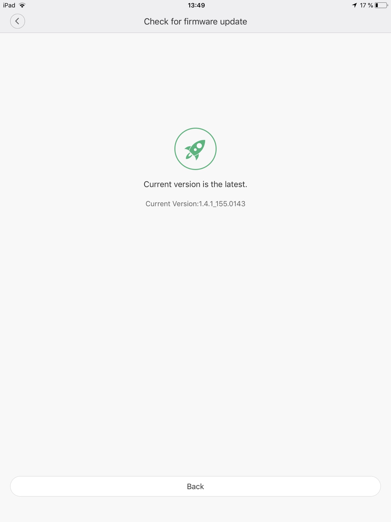

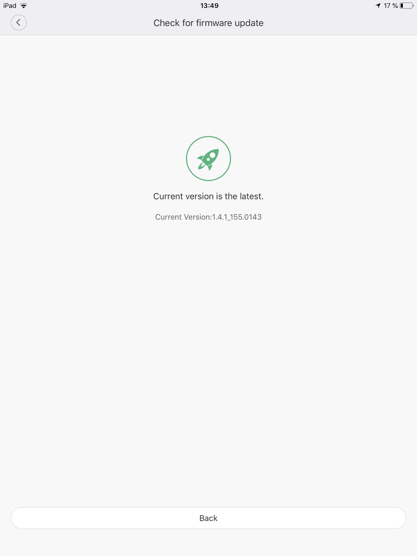

Komisch aber vielleicht braucht es wirklich erst angemeldete Geräte bevor das geht... Welche Software Version hat das Gateway?
Mit irgendwas eingetippt ?
Noch was, hast noch nen anderes Gerät auf der du die App laden kannst?

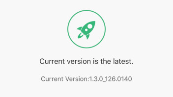

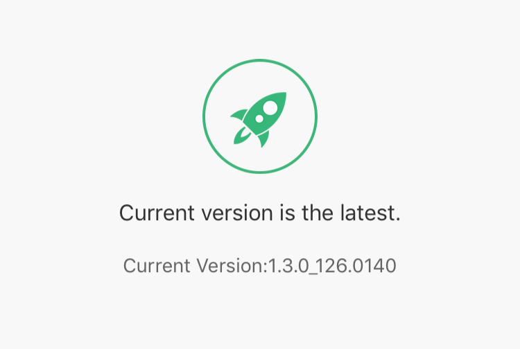

Komisch, hast du das Gateway v1 und nicht v2? Bei mir ist es diese hier:
