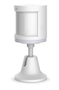

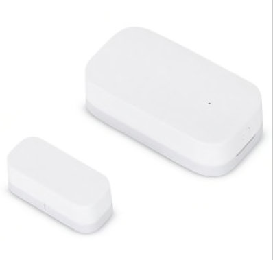

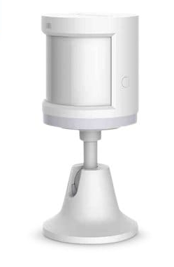

    Sensoren oder Schalter habe ich noch keine, denn die Anschaffung will ich nur machen wenn ich wirklich sicher bin, dass diese über Homebridge verfügbar gemacht und eingesetzt werden können.
    Und wenn, würde ich versuchen mir die Version 2 von den Sensoren zu besorgen. Also diese hier...

    Zu deinen oben genannten Sensoren, diese kannst du auf jeden Fall über HB einbinden.
    Verwende das homebridge-mi-aqara plugin. Mit dem läufts super.
    Das security plugin hast installiert und den schalter für alarmmodus sichtbar.
    Das Gateway ist gleichzeitig Alarmerkenbubgssteuerung und Sirene. Dazu kannst du die Kontaktsensoren oder Bewegungsmelder verwenden, dass wenn Alarm scharf und Sensor löst aus, gibt das Gateway Alarm und die Sirene springt an.
    Die Alarmierung an sich wird nicht an HomeKit weitergegeben. Hier kann man sich aber behelfen, indem man eine Automation erstellt wie z.b. „Wenn Sensor auslöst“ unter Bedingung „Alarm scharf“ dann Meldung per telegram-plugin oder so.
    Das Türschloss kannst ausblenden, ich hätte dieses Thema auch in nem eigenen fred aufmachen können, jedoch habe ich es in Verbindung mit „Sicherheit“ gesehen.
    Zusätzlich habe ich einen Rauchmelder von Honeywell für günstiges Geld über obiges plugin integrieren können.
    Generell ist das Anlernen von Geräten an das Gateway so einfach und funktioniert zuverlässig. Innerhalb weniger Sekunden ist das Geeät drin und nach dem Neustart HB auch in HK.
    Zu den Kontaktsensoren kann ich nur sagen ???? Daumen hoch. Bei mir reagieren diese blitzschnell und jedes Mal zu 100 %. Ich hatte mal zum Vergleich welche von Elgato da, das sind Welten. Da kommt einem Elgato wie ne Schnecke vor.

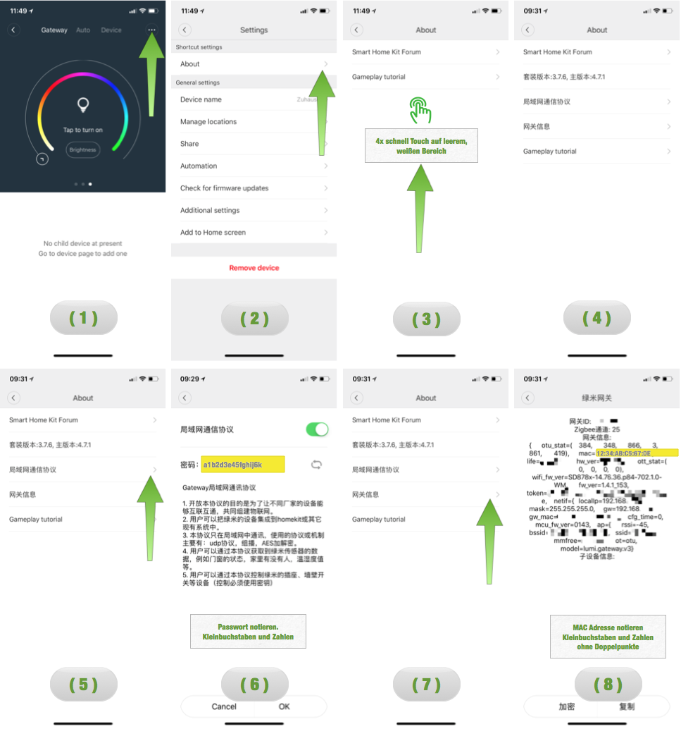

    Guten Morgen DJay,
    ich habe mir auch diese Woche das Gateway geholt und stand irgendwie vor dem selben Problem...
    Ich hab gelesen, dass man ein Android Gerät benötigt um den Local LAN Mode anzuschalten, aber nach einigem Suchen geht das auch mit der iOS-App.
    in der Mi App:
    1. Auf das Gateway klicken
    2. in der Übersicht oben rechts auf die 3 Punkte
    3. About
    4. Direkt unter Gameplay Tutorial in das weiße ca 6-8 Mal ein wenig schneller klicken, dann kommen neue Optionen hinzu
    5. den 2. Chinesischen Punkt anklicken --> TADAAAAA
    hier kannst du dann mit dem Schalter den Local LAN Modus anschalten und das Password wird angezeigt.
    Dann drückst du noch "OK" und alles ist TOP :)
    Danach kannst du das Gateway dann in der config.json einbinden.

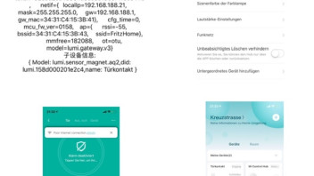

  • Kohle_81  showbizzi
    Dank Euren Hinweisen, hat das nun super funktioniert. :thumbup:
    Habe es für mich und für die Dokumentation hier nochmal zusammengefasst.
    Und wenn ich es richtig verstanden habe, brauche ich jetzt noch die Xiaomi Sensoren über die Mi Home App zum Gateway hinzuzufügen und nach einem Neustart der Homebridge bzw. Pi, werden die automatisch mit eingebunden und in HomeKit nutzbar.

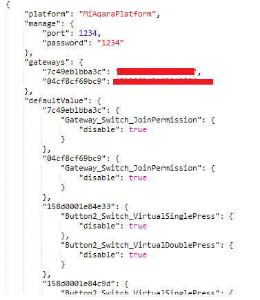

    Xiaomi Mi Gateway Password & MAC auslesen, zur Nutzung in config.json für homebridge-mi-aqara Plugin.
    Die config.json sollte dann entsprechend so aussehen.
    Code: config.json
        "platforms": [{
            "platform": "MiAqaraPlatform",
            "gateways": {
                "1234abc567de": "a1b2d3e45fghij6k"

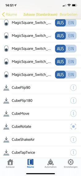

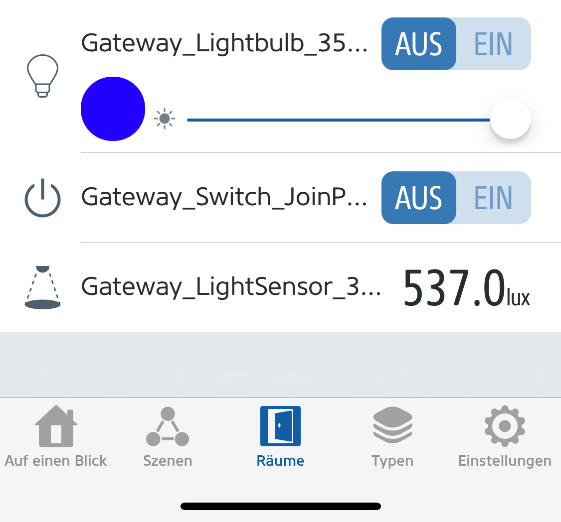

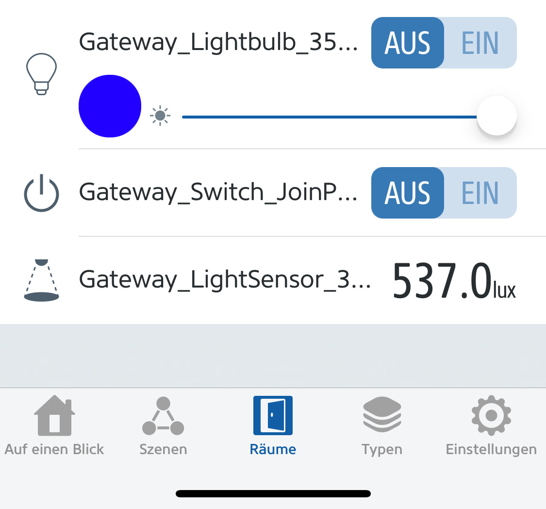

    Nach einem Neustart des Raspberry, sind dann folgende Geräte in der Apple Home bzw. Eve App zu finden.
    Hilfreich? ↆ
  • DJay

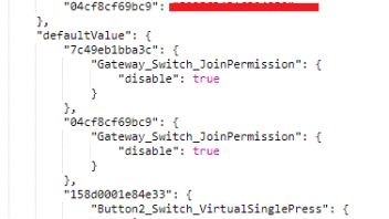

    Genau. Man kann auch den Lichtschalter und/oder den Lichtsensor deaktivieren, wenn man will.

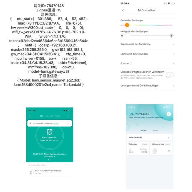

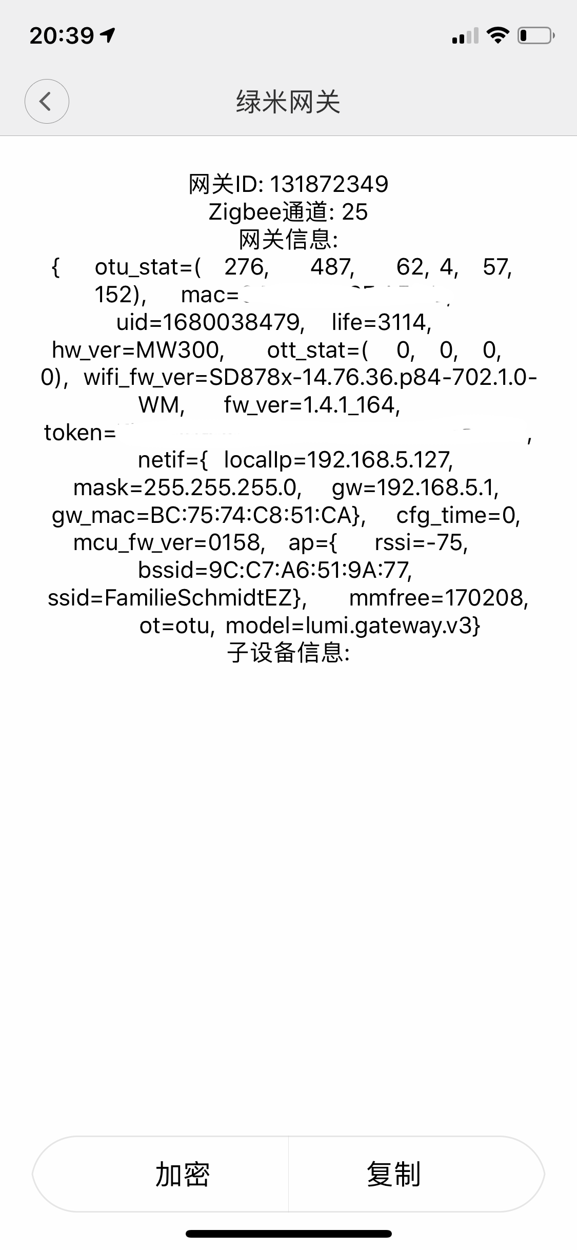

  • Weiß jemand, ob man bei dem Gateway den ZigBee Channel ändern kann? Meins steht auf 25 und meine Hue Bridge auch. Ich weiß nicht, ob es Probleme geben kann, wenn beide den gleichen Kanal benutzen. Bei der Hue Bridge kann ich nur auf 11, 15 oder 20 wechseln, die sind aber alle wegen verschiedener WLAN's in der Nähe nicht "frei". 25 ist der sicherste, da er von der Frequenz knapp oberhalb des WLAN-Kanals 11 liegt, deshalb möchte ich die Hue Bridge auf 25 lassen. Am besten wäre es vermutlich, wenn die das Aqara Gateway auf 24 stellen könnte.
    Ich habe noch ein weiteres Problem. Das Gateway hat bei der ersten Anmeldung an meine FritzBox eine IP auch meinem DHCP-Bereich bekommen. Ich habe dann über das WebIF der Fritzbox eine andere IP als feste IP vergeben wollen, aber offensichtlich holt das Gateway nach dem ersten Start keine IP mehr über DHCP, sondern benutzt die beim ersten Start erhaltene IP jetzt als feste IP. Ich hab keine Idee, wie ich die jetzt umstellen kann.
    Also beim ZigBee Channel kann ich dir leider keine Antwort geben, aber wegen der IP müsstest du wahrscheinlich das GW aus der Box "löschen", also die Lease entfernen, dann müsste sich das GW auch eine neue IP holen.
    Das Problem ist aber, dass die FB kein Managed DHCP ist, du hast halt einen Bereich in dem sich die Adressen bewegen und du kannst dann vergebene zu sogenannten "Reservierungen" machen.
    Soweit mein Kenntnisstand zur FB. Hat bis jetzt aber auch immer für meine Zwecke gereicht. Die Geräte, welche eine feste IP benötigen, haben halt eine feste im DHCP-Bereich oder manuell eine außerhalb eingestellt sofern möglich.

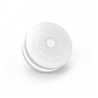

  • Dieses Xiaomi Gateway klingt irgendwie interessant.
    Kann man das Licht am Gateway eigentlich Indikator für eine scharfe Alarmanlage nehmen? Und wie laut ist die Hupe eigentlich ?
    man kann z.b. einstellen, wenn Alarm scharf dann Licht rot. Dies geht auch per Homekit.
    Die Sirene ist schon laut, aber jetzt nicht ohrenbetäubend. Für meinen Geschmack dürfte es noch nen tick lauter sein.
    Wobei die Lautstärke registriert wird und ein Einbrecher definitiv registrieren wird, dass Alarm ausgelöst wurde.
