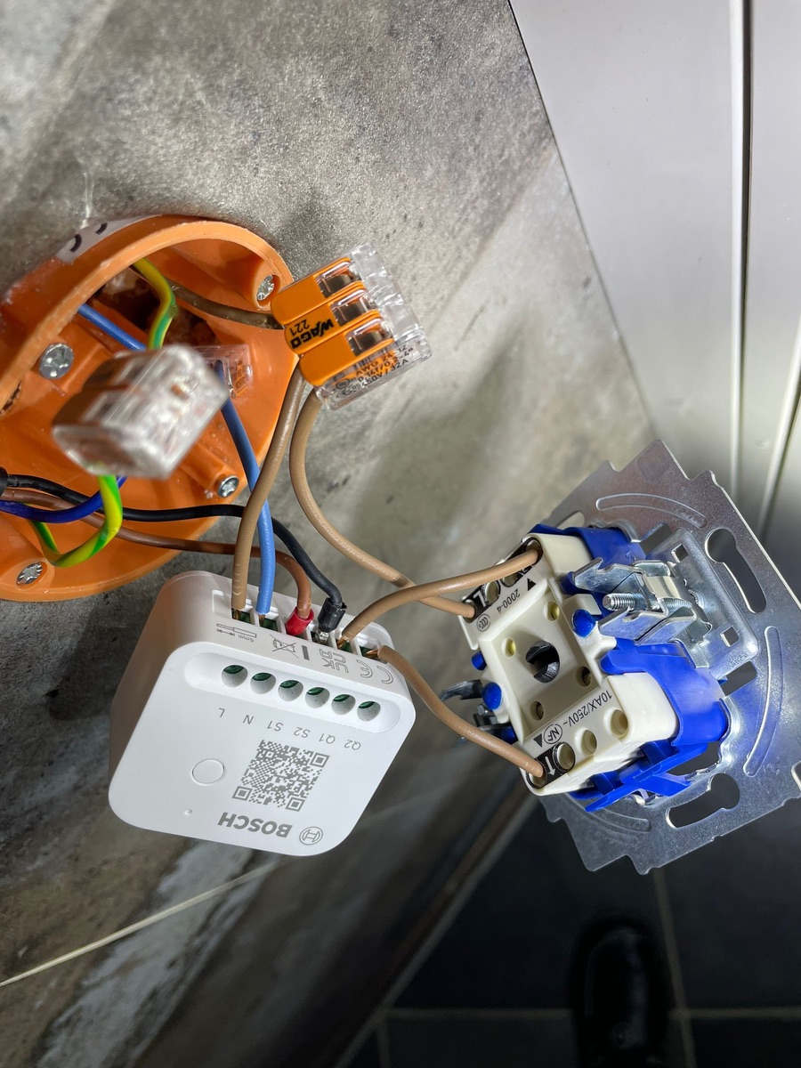

    Die Rollladensteuerung II von dem Bosch Smart Home System zog erstmals in unser Haus ein. Eine Fachkraft hat die Steuerung angeschlossen und einsatzbereit gemacht (Siehe Bild).

  • Elektrofachkraft noch mal holen und das anständig anschließen lassen.
    https://tt-smarthome.resource.bosch.com/nrt/web/produkt/licht_rolladensteuerung2/pdf/8-750-002-317_V003_MM_light_shutter_II_QSG_DE_Web.pdf
    Bei euch scheint S1/S2 und Q1/Q2 vertauscht zu sein.
    AnschlussBeschreibung
    LAußenleiter
    NNeutralleiter
    S1Taster Auf
    S2Taster Ab
    Q1Anschluss Motor Auf
    Q2Anschluss Motor Ab
    PESchutzleiter
