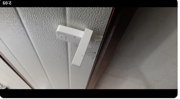

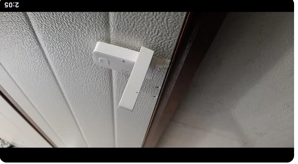

    P.S: ich möchte den Sensor an der Garageninnenwand befestigen - den Magneten ebenfalls.
    Wenn das Tor senkrecht steht, dann soll der Magnet ebenfalls senkrecht stehen und das Gerät soll dann geschlossen melden.
    Bei geöffnete Tor klappt der Magnet nach unten und der Status wird dann als geöffnet angezeigt.
    Am besten sieht man das auf dem bild:
