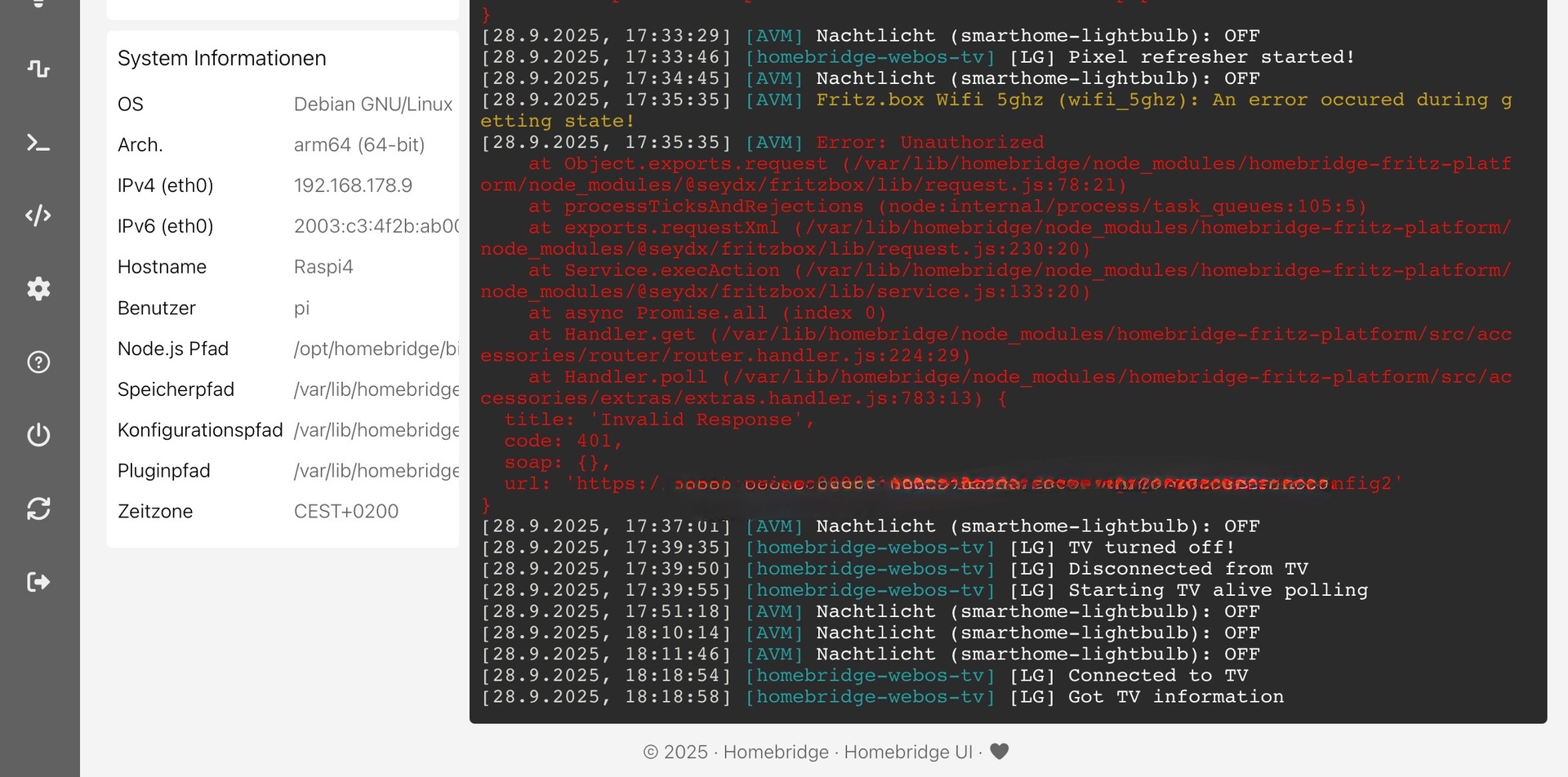

    So langsam funktioniert das Fritz.platform Plugin nicht mehr,
    Ich hab auf Node 22.20.0 und auf Homebridge UI auf 5.80 upgedatet. Der Upgrade hat funktioniert.
    Nun kriege ich ab und zu folgende Meldung.
    Weiß jemand was man da machen kann ? Muss ich evtl. auf eine frühere Version zurückgehen. Sicherungen habe ich
    Danke Roger
