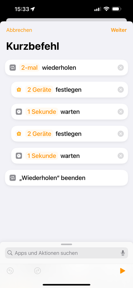

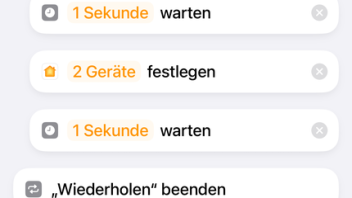

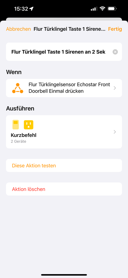

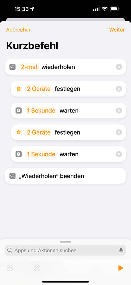

  • Auslöser: Schalter, Sensor, … ist doch egal.
    Du erstellst eine Automation -> in Kurzbefehl konvertieren
    Schaltest nach einer definierten Wartezeit die Sirene wieder aus.
    Die ist echt laut, da reicht 1 Sekunde ein, aus, 1 Sekunde warten und das ganze 2x wiederholen echt aus.

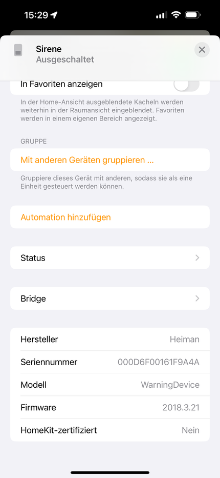

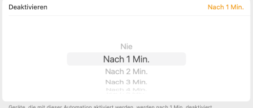

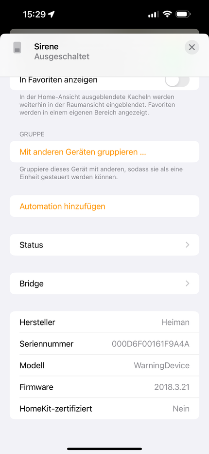

    Hallo. Ich habe die Heiman Sirene nun erhalten und leider ist es nicht so, dass diese an bleibt bis man sie wieder deaktiviert. Sowohl bei manueller Betätigung wie auch ausgelöst in einer Automation, geht diese nach 1Sec wieder aus. Da ich diese über Conbee eingebunden habe und keine Bridge bzw. Gateway von Heiman habe frage ich mich nun, wo ich diesen Wert verändern kann?
    Gruss, Stefan
  • Hallo. Ich habe die Heiman Sirene nun erhalten und leider ist es nicht so, dass diese an bleibt bis man sie wieder deaktiviert. Sowohl bei manueller Betätigung wie auch ausgelöst in einer Automation, geht diese nach 1Sec wieder aus. Da ich diese über Conbee eingebunden habe und keine Bridge bzw. Gateway von Heiman habe frage ich mich nun, wo ich diesen Wert verändern kann?
    Gruss, Stefan
    Durch einen Tipp in einem anderen Beitrag --> geht über die Eve App, da kann man den Standardwert einstellen.
