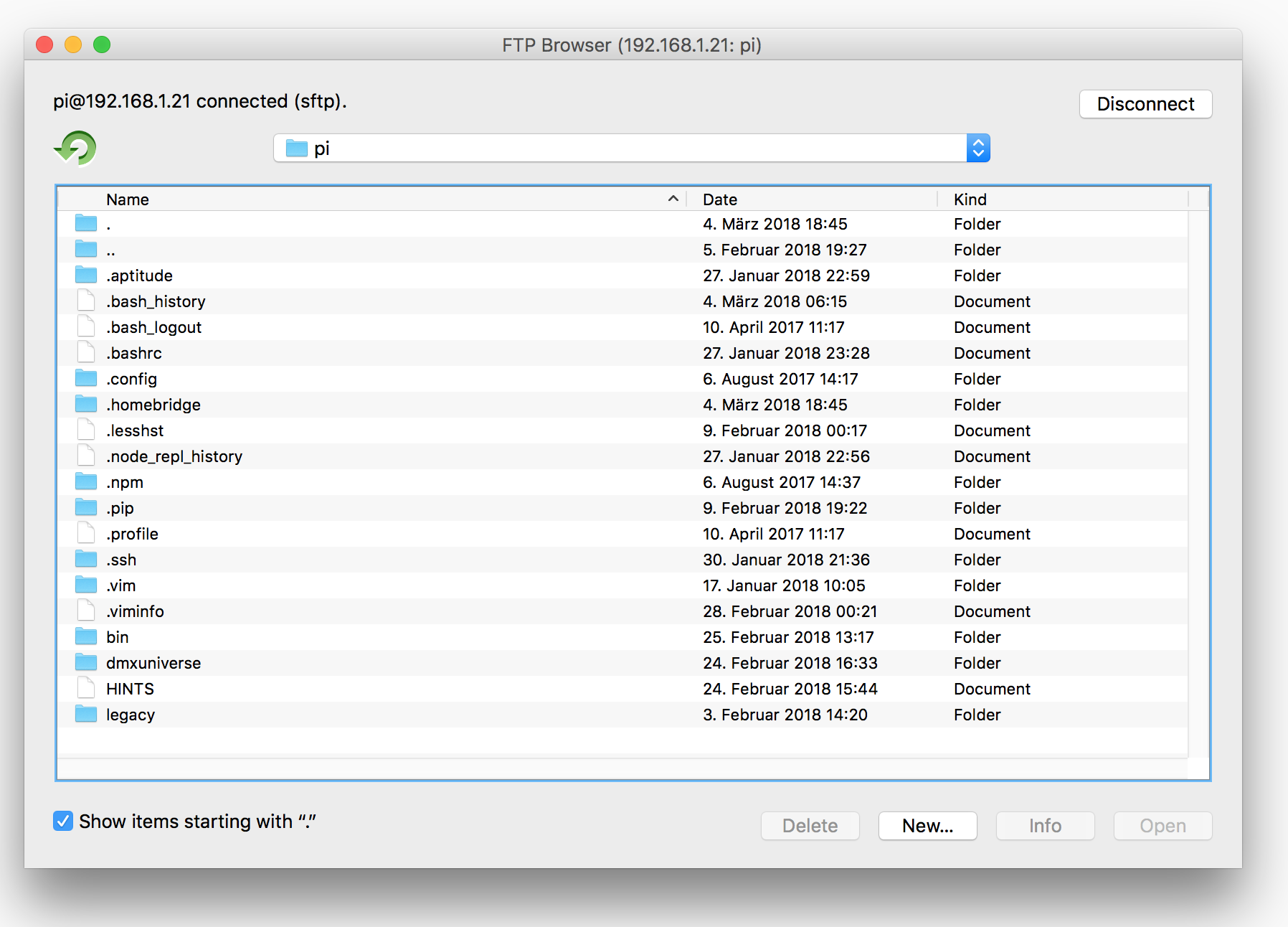

  • Wenn ich via SFTP und TextWrangler drauf zu greife habe ich den Ordner Homebridge gar nicht obwohl die bei mir mit mehreren Plugins läuft.
    - Wie kann ich alternative die Config File aus dem Terminal auf den Schreibtisch abspeichern bearbeiten und wieder zurück spielen ?
    - Warum sehe ich den Ordner wie oben beschrieben nicht ?
    Danke !
  • Der Ordner beginnt mit einem Punkt: .homebridge. Alles Dateien und Ordner, die mit einem . beginnen, werden versteckt.
    Im Öffnen-Dialog kann man unten ein passendes Häkchen setzen:
    Show items starten with "."
    Das sollte helfen.
