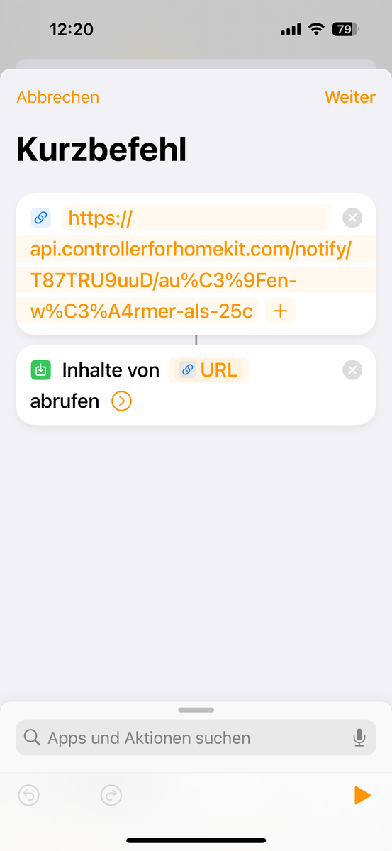

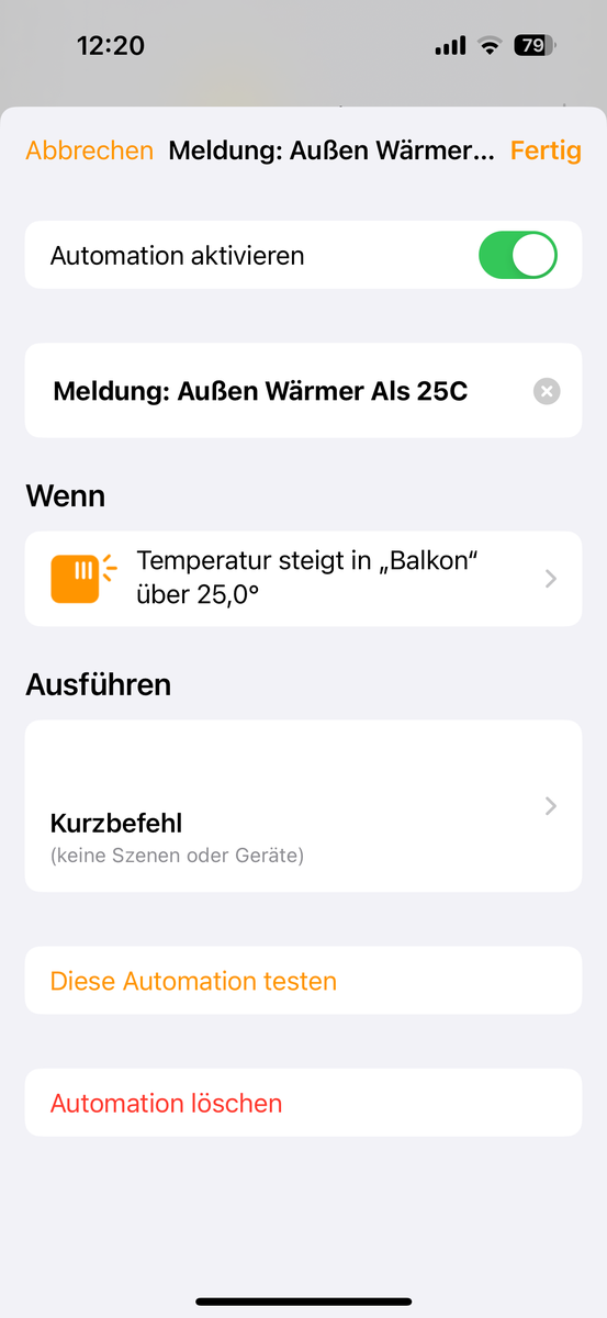

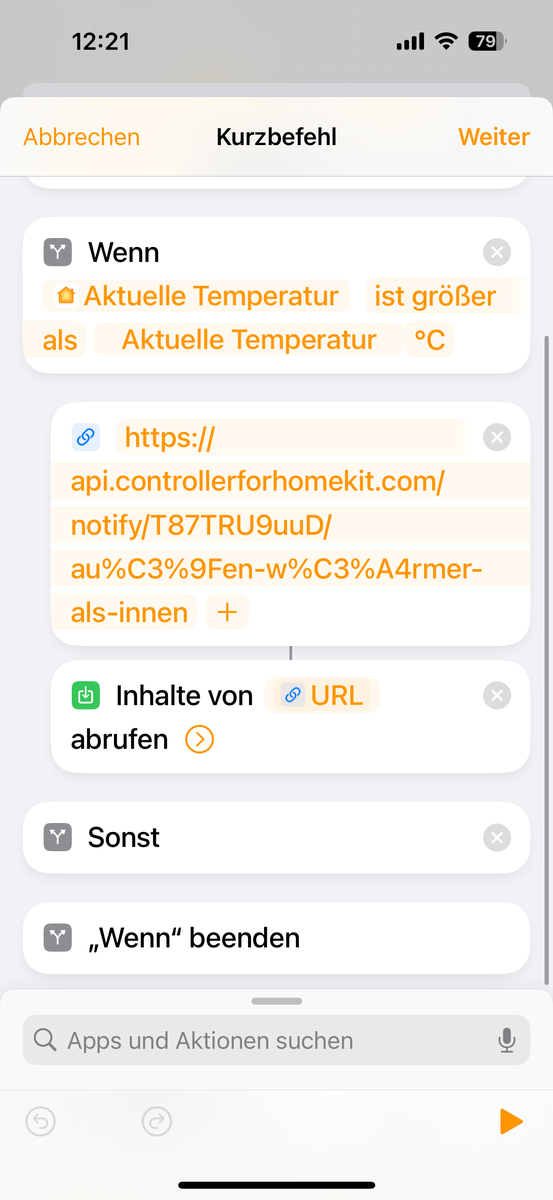

    Ich habe bereits eine erste Automation angelegt die beinhaltet mir eine Benachrichtigung zukommen zu lassen wenn es außen mehr als 25°C warm ist. Die funktioniert auch zuverlässig.

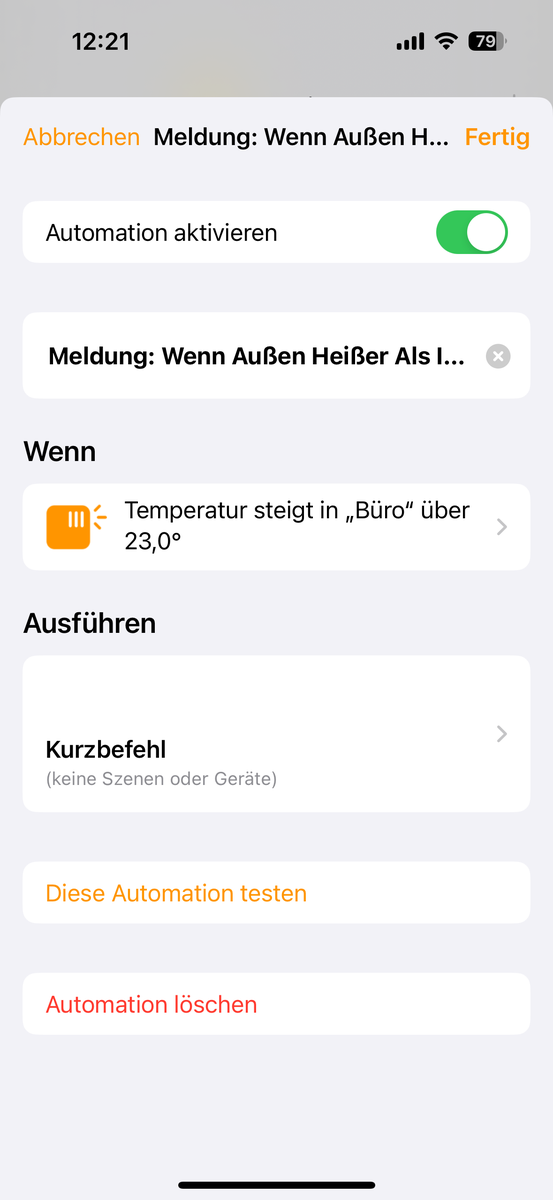

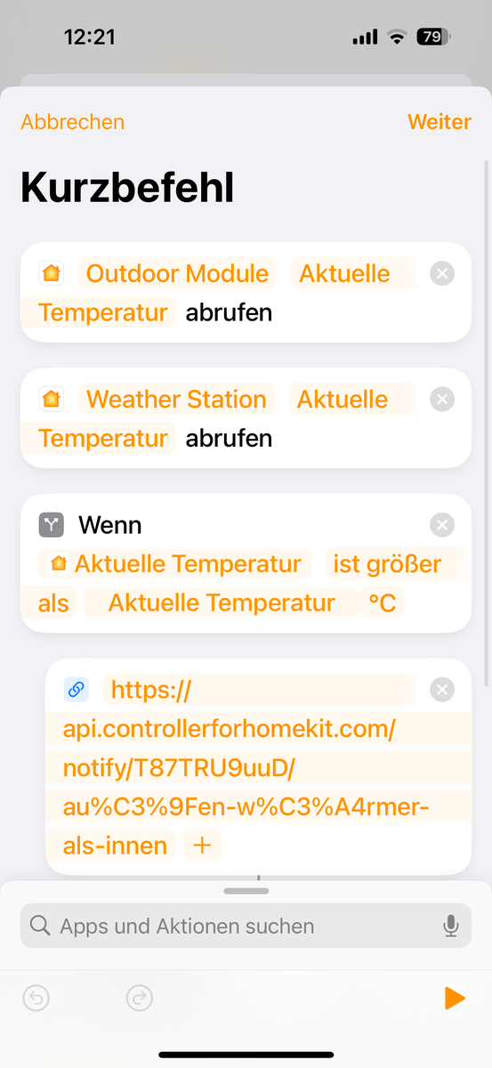

    Nun möchte ich das ganze noch präzisieren und die Temperatur innen und außen abgleichen, sodass ich eine Benachrichtigung erhalte wenn es außen wärmer ist als innen. Demnach habe ich folgendes aufgesetzt:

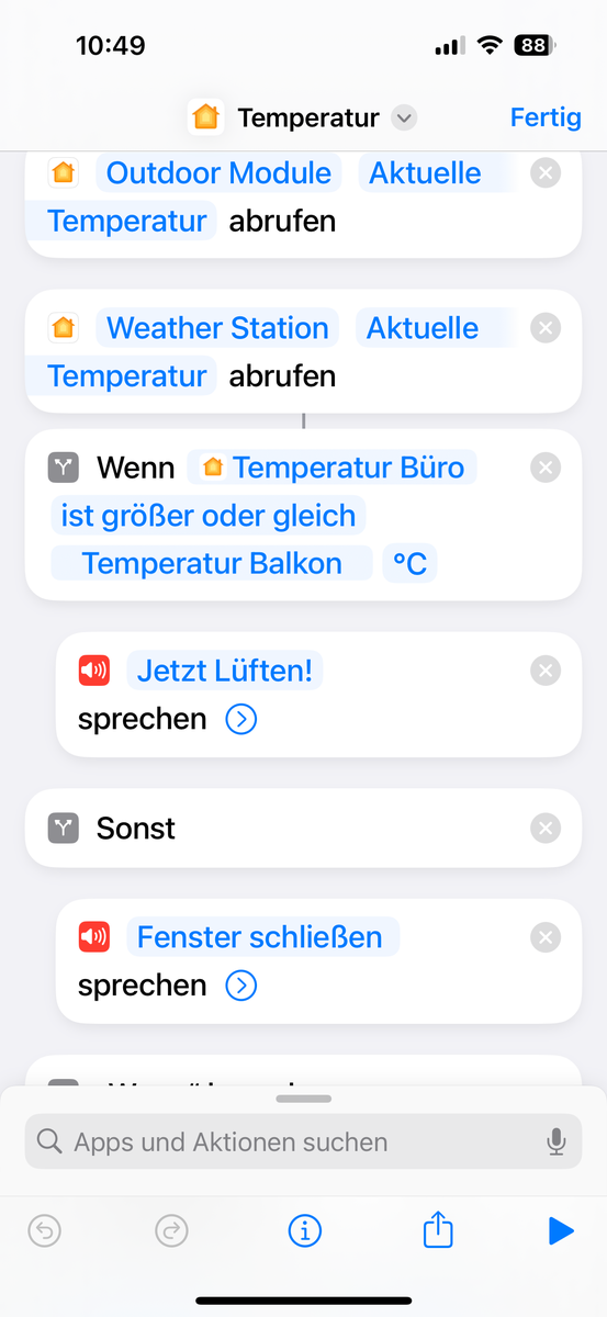

    Leider funktioniert das Ganze nicht. Ich bekomme keine Meldung und weiß mir an der Stelle keinen Rat. Wenn ich einen Kurzbefehl erstelle der genauso aufgebaut ist funktioniert dieser:
    Aber ich will ja nicht stetig den Kurzbefehl abrufen, daher suche ich nach einer Automation an dieser Stelle.

    Ich fürchte, da steckt ein Denkfehler drin. Das "ist" ist in diesem Fall eine Fehlannahme. Du bekommst die Nachricht, wenn die Temperatur über 25° "ansteigt". Und genau nur dieses eine Mal, bis sie wieder unter 25° abfällt und erneut ansteigt.
    Warum ist das ein wichtiger Unterschied? So wie ich es sehe, nutzt du den Temperaturanstieg auf über 23° im Innenraum aus Auslöser. Im Sommer und unterm Dach, wann passiert das bei dir? Nehmen wir mal an, das wäre bereits morgens um 9:00 Uhr der Fall. Dann löst die Automation aus. Sind es dann draußen noch 22° bekommst du keine Nachricht. Jegliche nachträgliche Änderung der Außentemperatur sind der Automation aber egal. Ob das Gluthitze oder frostige Kälte ist: Die Automation läuft erst wieder, wenn die Innentemperatur erneut über 23° steigt. Der IST-Zustand spielt dabei keine Rolle.
  • Die Automation zu einer bestimmten Uhrzeit starten und eine Wiederholung (z.B. Alle 30 Minuten) programmieren.

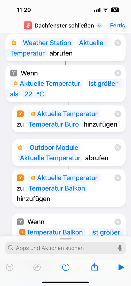

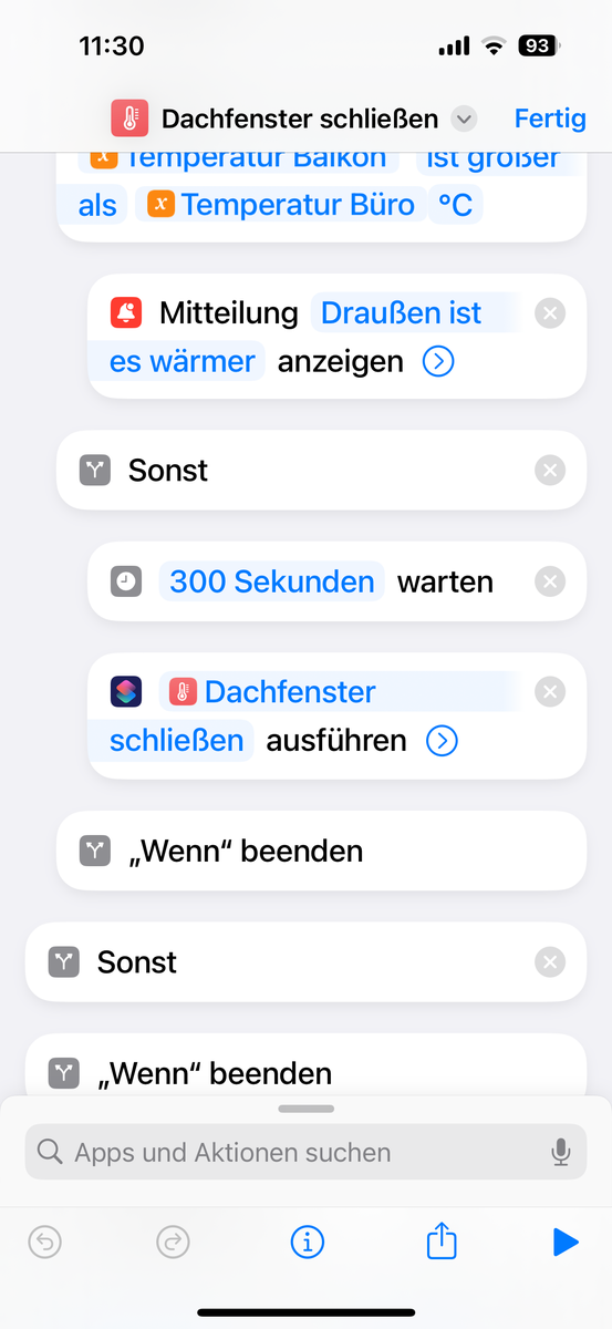

  • Ich habe die Automation ausschließlich in der App Kurzbefehle definiert. Als Auslöser nutze ich eine persönliche Automation die täglich um 9 Uhr startet:
    Gleiches habe ich natürlich in umgekehrter Logik zum Öffnen des Dachfensters definiert, als Auslöser hier persönliche Automation täglich um 16 Uhr.
