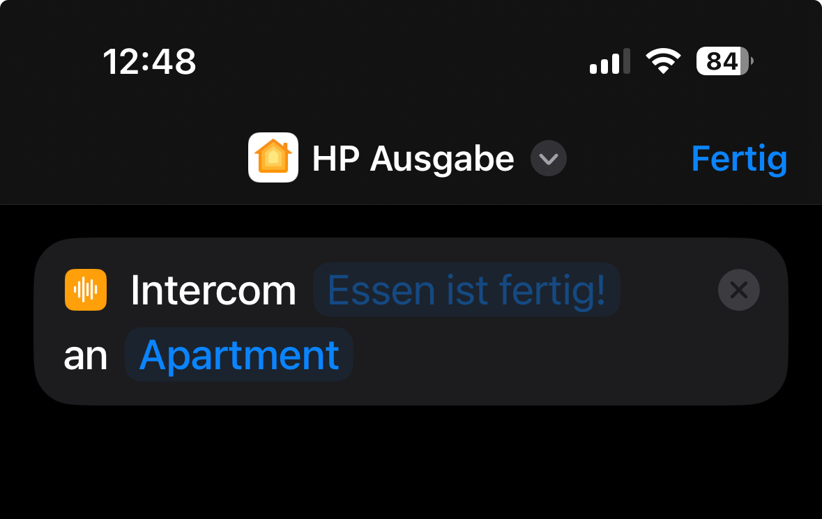

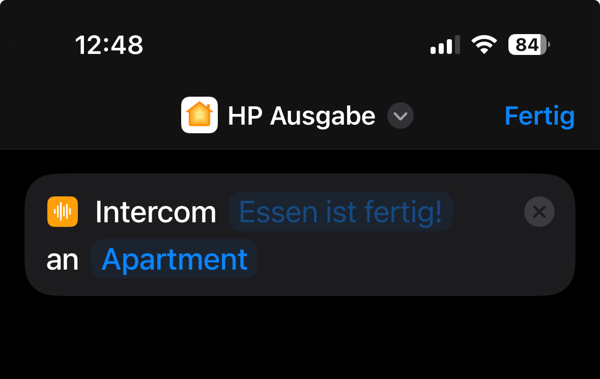

  • Wenn es dir nur um die Ausgabe auf dem HomePod geht: "Intercom" im Shortcut. Kann auch mit Variablen umgehen.
    Das übergibt aber natürlich nicht den KB an den HomePod. Der läuft weiterhin auf dem iPhone. Ich weiß also nicht, wie sinnvoll das in deinem Anwendungsfall ist, wollte es aber nicht unerwähnt lassen.
