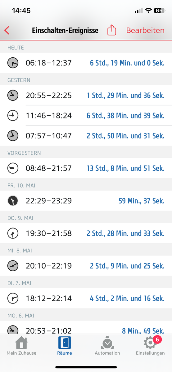

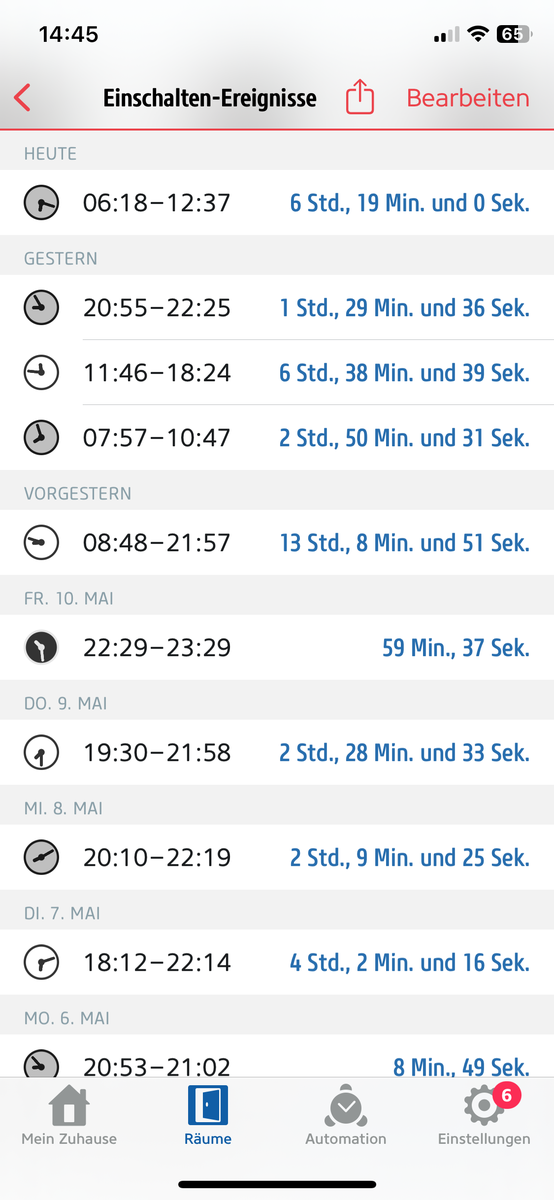

    ich möchte die Zeit oder Dauer wissen, wie lange ein Gerät eingeschaltet ist.
    Konkret: Eine Steckdose wird eingeschaltet. Ich möchte wissen, wann oder wie lange sie schon eingeschaltet ist.
    Zwar kann ich über die Bosch oder Controller HomeKit App eine Mitteilung empfangen, jedoch lediglich ohne Zeitstempel, Stoppuhr oder Datum....:(

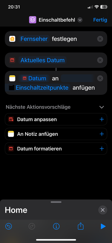

  • Guten Morgen,
    vielen Dank für Deine Hilfe. Genau das war es....:) :thumbup:

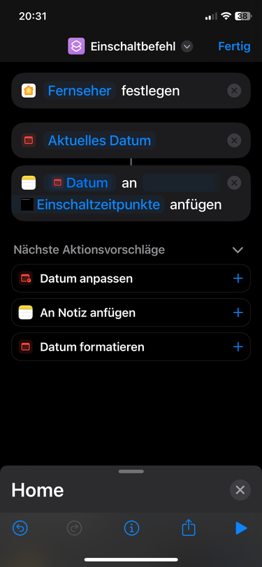

    Habe den Befehl so nachgebaut. Stoppuhr startet, wenn ich den Kurzbefehl bzw. die Steckdose starte.

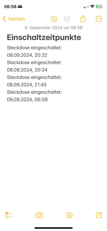

    Was ich nicht hinbekommen habe ist, dass er das Datum anzeigt bzw. in die Notizen schreibt.......
    Würdest du mir das noch mitteilen?

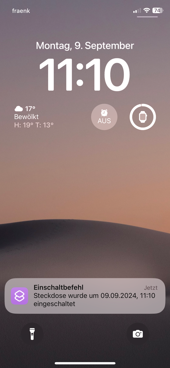

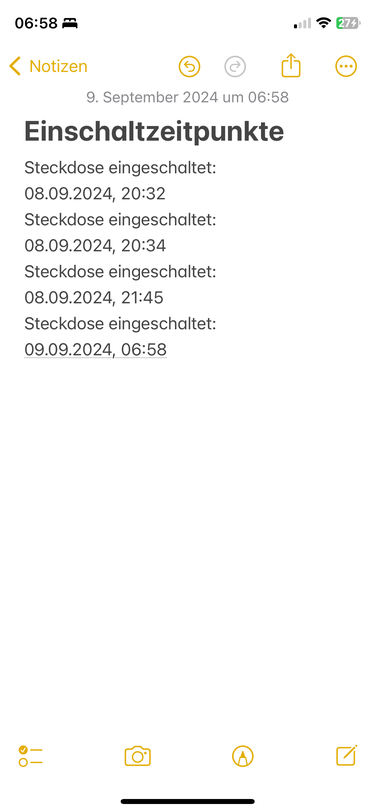

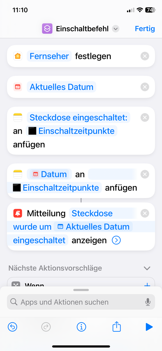

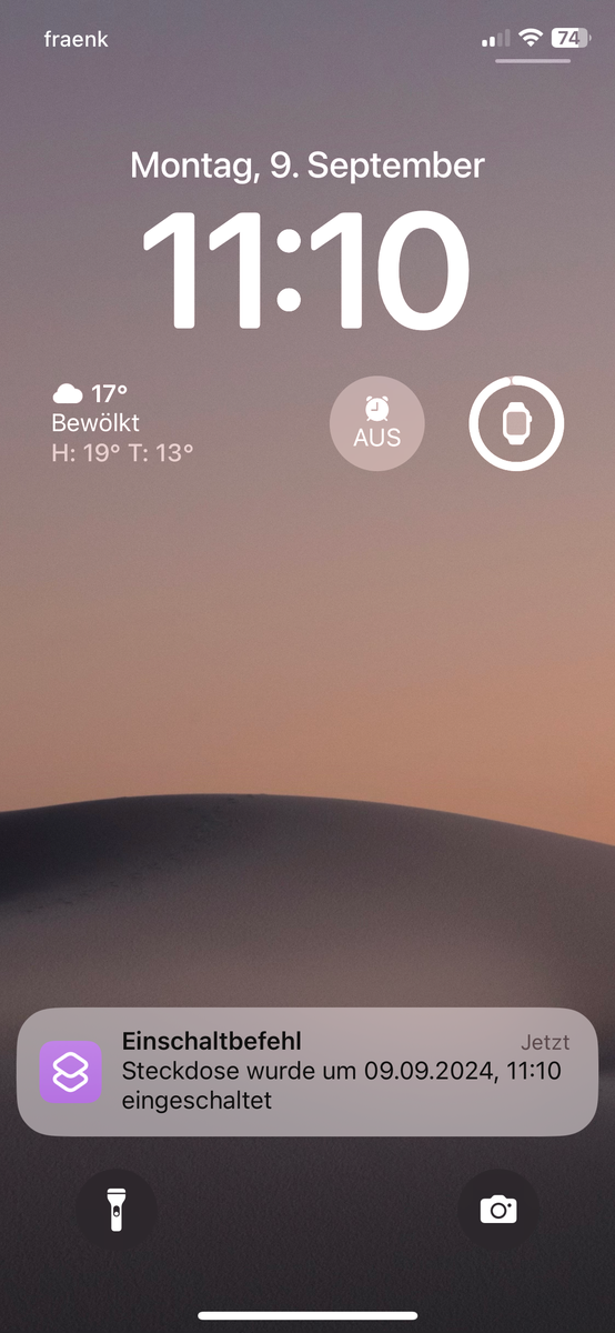

  • Wie das umgesetzt wurde sieht man im oberen Screenshot.
    Der Kurzbefehl mit dem Namen "Einschaltbefehl" schaltet die Mehrfachsteckdose "Fernseher" ein, fügt dann den Wortlaut "Steckdose eingeschaltet" an eine extra dafür angelegte Notiz mit dem Namen "Einschaltzeitpunkte" ein, fügt dann darunter das aktuelle Datum und Uhrzeit ebenfalls an die Notiz an und gibt mir zusäzlich noch eine Mitteilung auf mein iPhone aus.
