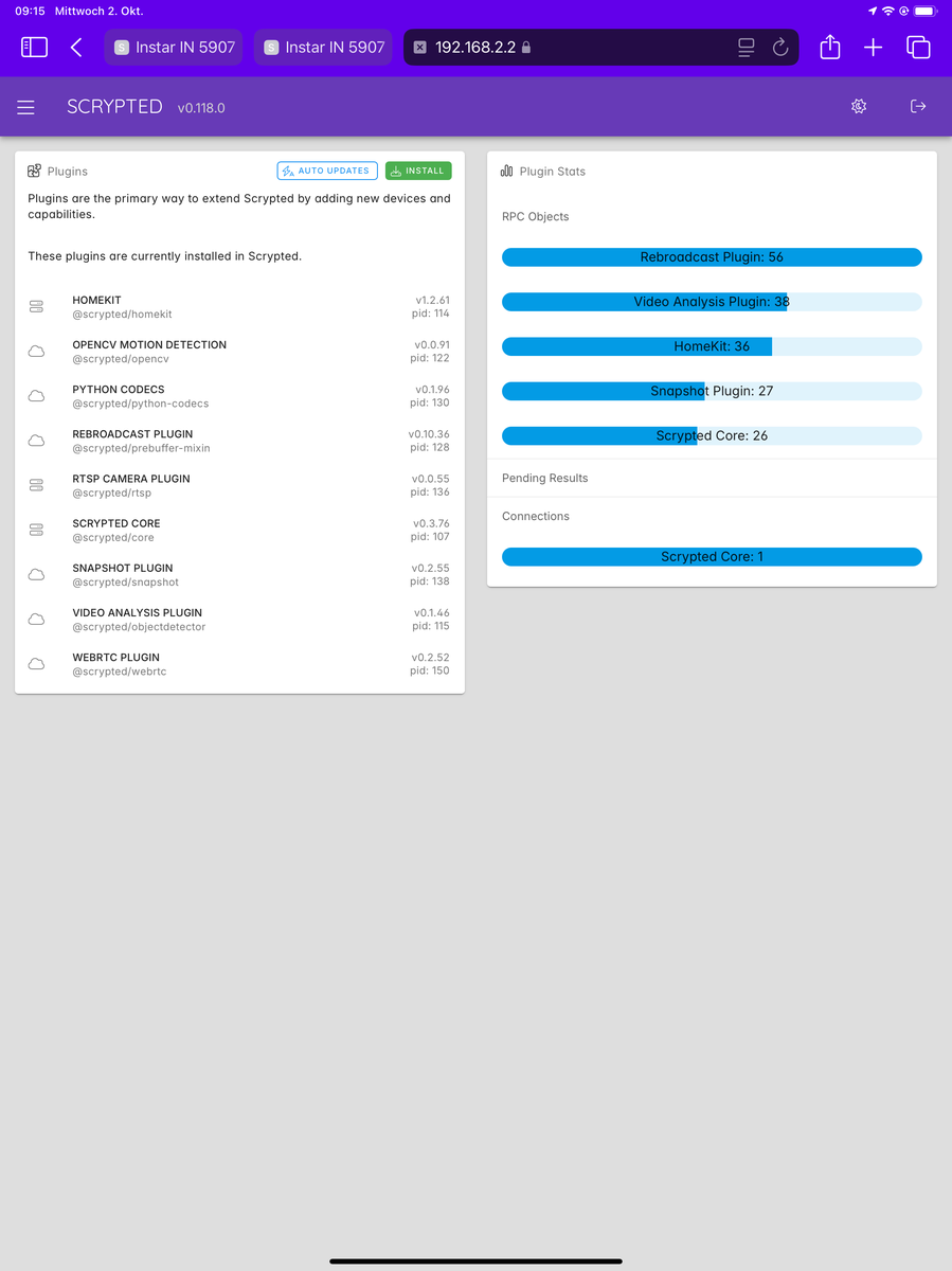

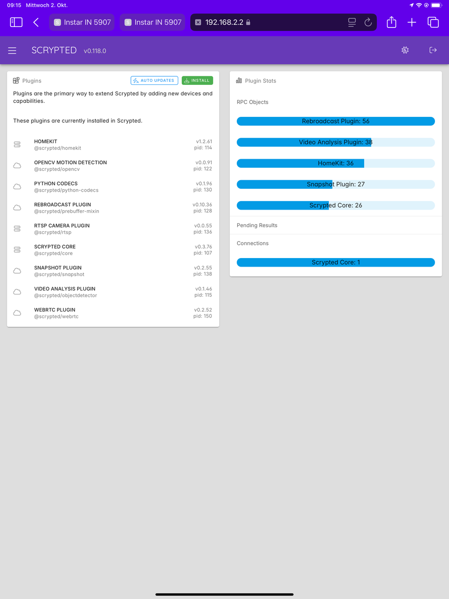

    Nach Udapte und Neustart musst Du über das Web-Interface von Scypted
    1. ein paar Plugins installieren s. Screenshot (HomeKit, Motion, RTSP waren es bei mir)

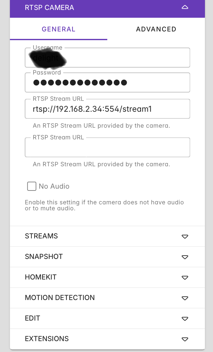

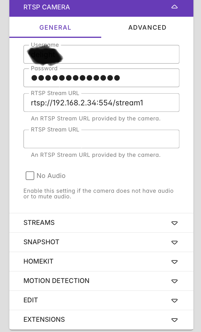

    2. den rtsp-Link Deiner Kamera nebst Zugangsdaten eingeben
    3. Dann kannst Du in den Einstellungen Deines neuen Devices einen HomeKit Code erzeugen und Deine Kamera in Home einbinden
    Sieht erst mal schwieriger aus als es ist, vieles ergibt sich aus dem Kontext.
