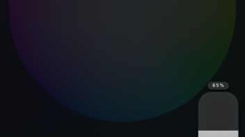

    ich habe 4 LED Lichtstreifen via Zigbee in HUE eingebunden.
    In der HUE App funktioniert alles wunderbar. Allerdings habe ich die HUE Fernbedienung, die damit nicht einwandfrei funktioniert.
    AN/AUS geht. Die Dimmfunktion dimmt zwar laut Anzeige in der App, das Licht bleibt aber immer gleich hell. Bewege ich denselben Helligkeitsslider in der App, funktioniert es aber.
