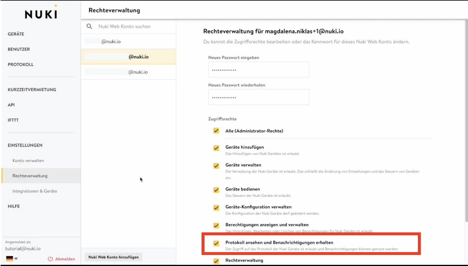

  • Mit Nuki Web und Sub Accounts kann man das Protokoll und Benachrichtigungen sperren. Infos dazu gibts genügend auf der offiziellen Nuki Seite, z.B. https://help.nuki.io/hc/de/art…achrichtigungen-verwalten und https://help.nuki.io/hc/de/art…tivieren-und-deaktivieren
    Die Mitteilungen die die Homekit App versendet kannst du nicht zentral verwalten.
    Danke für die Info.
    Bei mir stehen da in dem Bereich keine Nutzer drin. Sie alle haben die App geladen, sich registriert und Ich habe Ihnen die Freigabe erteilt. Schade dass man so auch nicht die Mitteilungen ausschalten kann.

    Ersteres bringt rein gar nichts, weil Benachrichtigungen unter "Status und Mitteilungen" eine Geräte-individuelle Einstellung sind. Wenn ich also meiner Frau nicht ihr iPhone wegnehme oder auf ihrem iPhone eine "Kindersicherung" für die Homekit-App aktiviere kann sie die Benachrichtigungen auch einfach wieder selbst einschalten.
    Zweiteres bringt auch herzlich wenig, weil ich mir genauso für den virtuellen Schalter "Status und Mitteilungen" aktivieren kann. Dann sehe ich vllt. kein Aktivitätsprotkoll, Benachrichtigungen wenn der virtuelle Schalter geschaltet wird (gleichbedeutend mit Schließvorgänge der Tür) sehe ich bzw. alle anderen Personen dann trotzdem.
