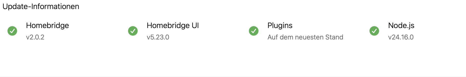

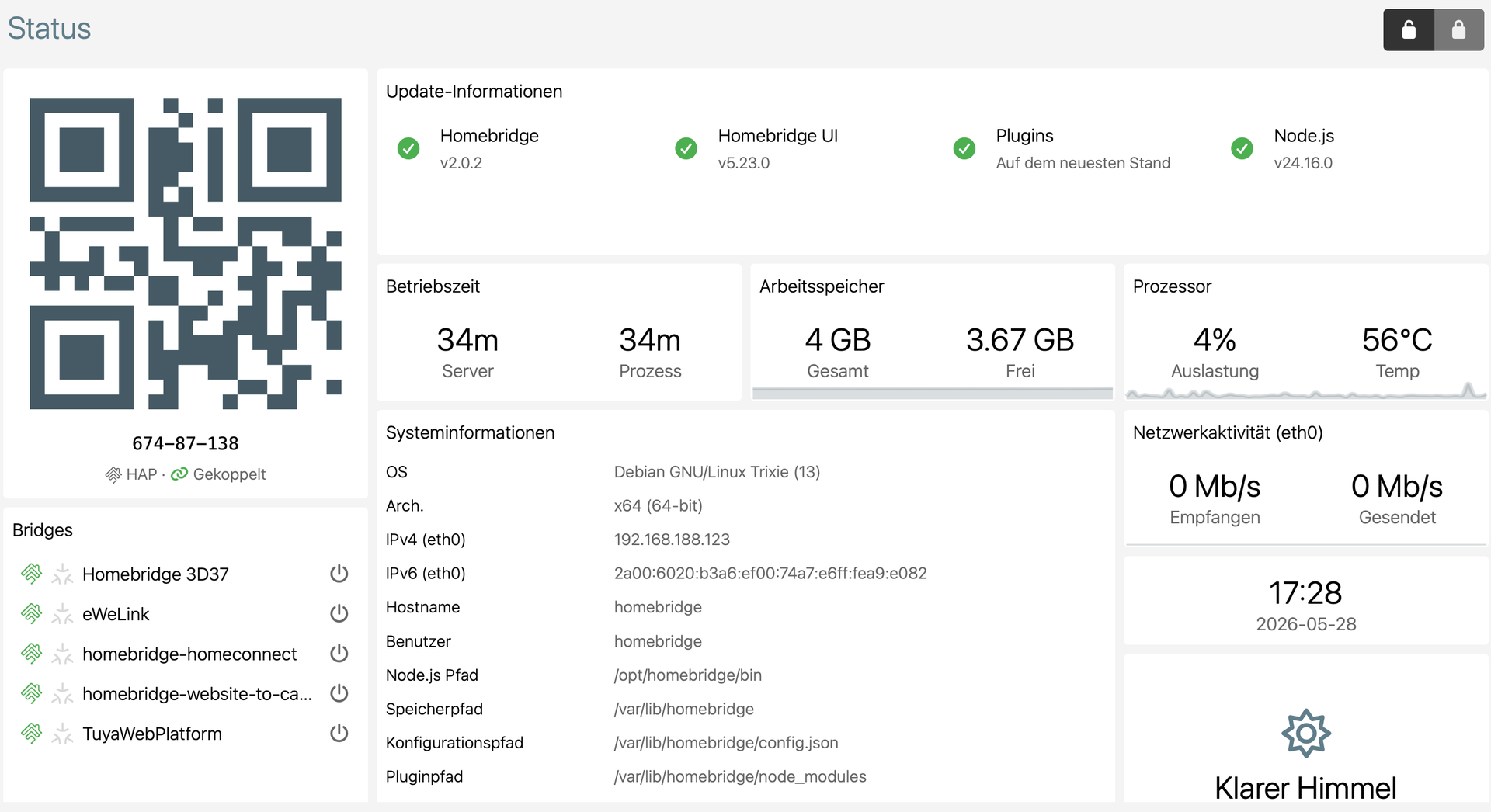

    Hat jemand eine Idee, woran das liegen kann und wie ich das wieder gerichtet bekomme? Hier noch die Konfiguration (läuft als LXC auf einem Proxmox):
  • Hat niemand eine Idee? Ich hab schon alles mögliche ausprobiert, alle HomeKit-Steuerzentralen nacheinander vom Netz getrennt und wieder angeschaltet - keine Besserung in Sicht. Hier noch mal die Konfiguration:

    Tja, du hast aber auch jahrelang nicht Version 2 der Homebridge verwendet. Ich kämpfe seit dem Update mit nicht funktionierenden Automationen und glaube inzwischen, dass das auf die neue Homebridge-Version zurückzuführen ist, aber ich weiß es nicht. Das Blöde ist ja oft, dass irgendwelche Probleme oft von Apple verursacht werden.
