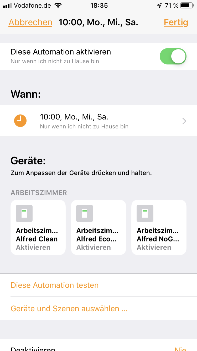

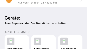

attached my automation setup, may be you have an idea why this doesn't work even by pressing "test this automation"!?
Können wir uns auch auf Deutsch unterhalten? Dein iPhone ist in Deutsch eingerichtet?..
Kann es s in dass Du einen falschen Auslöser hast, er lautet wenn Du nicht zu Hause bist, bei mir lautet er wenn ich zu Hause verlasse...
Danke für den Tipp, nachdem ich eine neue Automation mit dem von dir genannten Auslöser erstellt habe konnte ich diese direkt mit „diese A. Testen“ erfolgreich testen.
Witzigerweise lies sich direkt danach auch meine ursprüngliche A. testen, verstehe wer will.

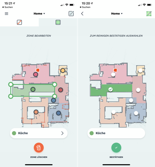

DJay, wie hast Du die “nicht quadratische” Zonen erstellt? Einfach überlappend? Werde sie dann als der gleiche Raum erkannt wenn ich sie gleich benenne?
Leider ist das, zumindest habe ich es noch nicht anders herausgefunden, nicht so gut gelöst.
Im Flur hab ich zwei Zonen die "Flur" heißen. Aber kann nur eine auswählen. Also zählt das zweite Quadrat das den selben Namen trägt "Flur" nicht zum bereits vorhandenen anderen Quadrat "Flur". In der App kann man immer nur eine Zone auswählen zur manuellen Reinigung. Ich könnte einen Zeitplan anlegen der zu unterschiedlichen Zeiten dann die jeweiligen Quadrate im Flur reinigt. Aber ist bei mir eher nicht räumlich bedingt so wirklich erforderlich.
Alle anderen Räume wie Bad, Wohnzimmer, Esszimmer, Schlafzimmer und Küche, konnte ich mit einem Quadrat jeweils in eine nach dem Raum benannte Zone packen.
Aber ich finde es auch komisch, dass das mit den Quadraten für Zonen von Neato so gelöst wurde. Nicht jeder hat quadratische Räume und nicht jeder möchte eine Zone übergreifend in einen anderen Raum erstellen, wenn ich nur das Esszimmer gesaugt haben möchten.
Aber dennoch. Ich finde die Funktion super und ist ein Anfang zu wirklich cleveren Lösungen, anstelle immer die gesamte Wohnung sauber zu machen, wenn nur dir Krümel in der Küche weg sollen.
