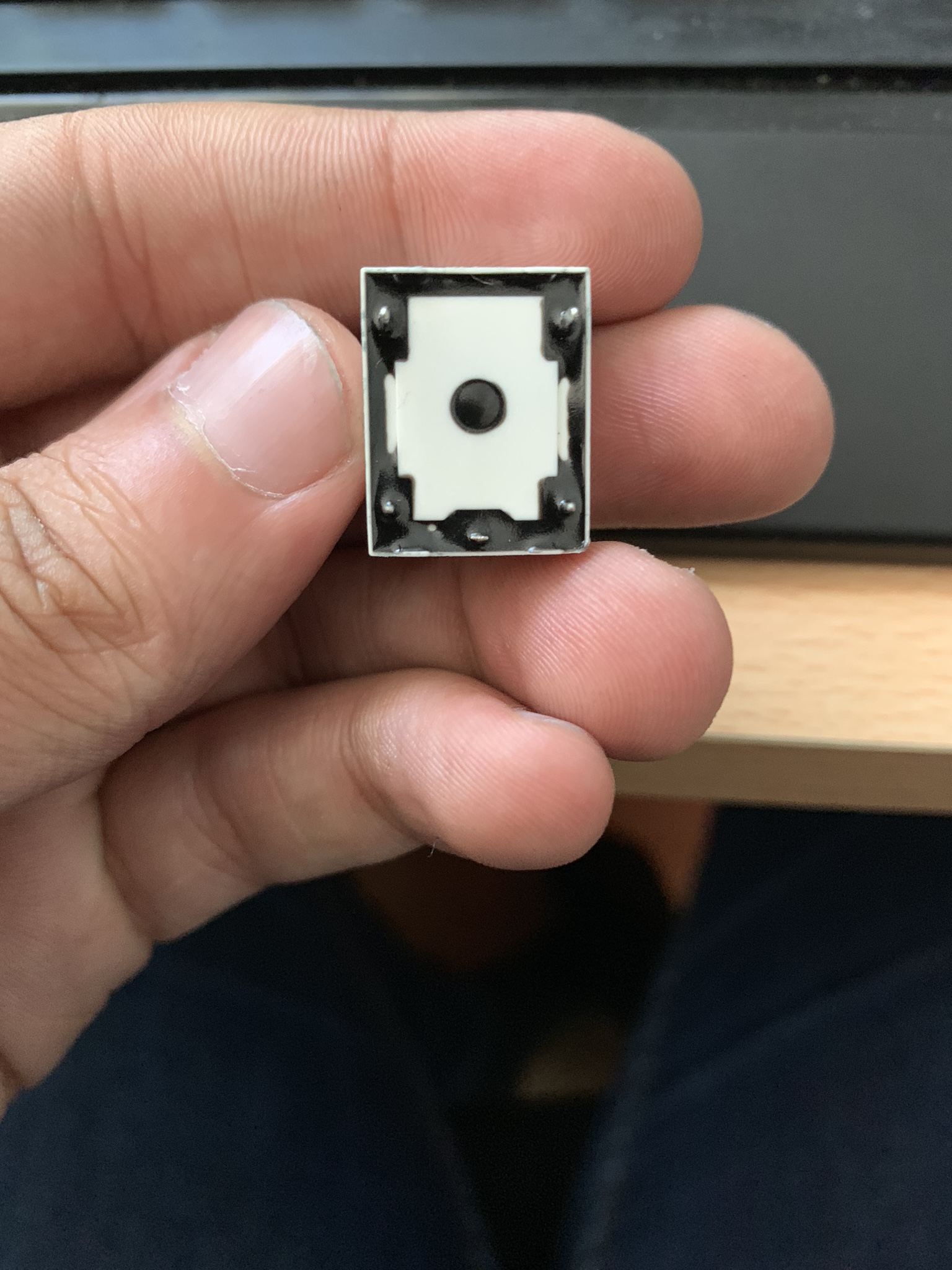

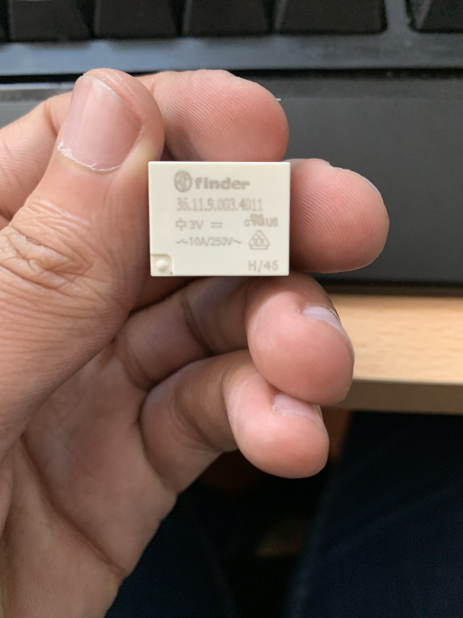

Um den Pi zu verbinden nutze ich das Relai auf dem Bild (ist ein defektes das funktionierende ist richtig verbunden).
