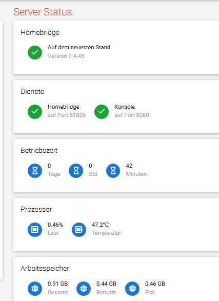

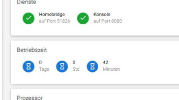

Ich habe homebridge-config-ui-x v3.8.11 installiert. Dort ist alles grün und i.O.
