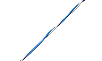

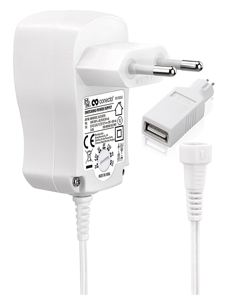

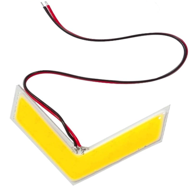

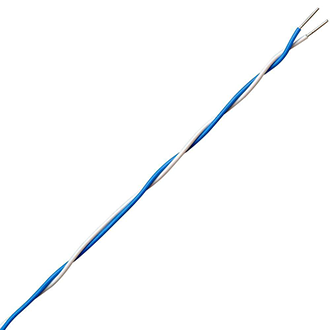

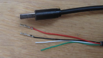

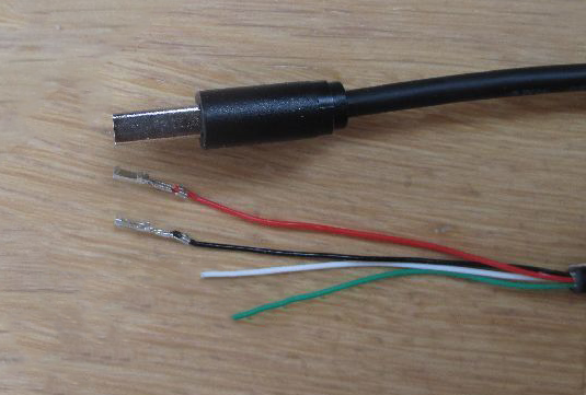

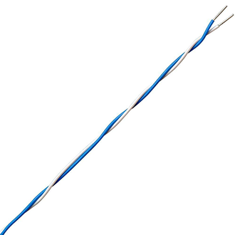

    12 Volt Netzteil, LED-Pfeile SMD 12V, Klingeldraht, USB-Kabel abgeschnitten, Philips LivingWhites Adapter
    Jetzt nur noch den LED Pfeil, den Klingeldraht und das abgeschnittene USB Kabel miteinander verbunden und ab in das 12 Volt Netzteil. Leuchtet!?

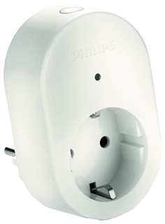

    Leider gibt es die Living Whites Adapter nicht mehr im Handel. GlĂŒcklicherweise hatte ich noch einen in der Schublade gebunkert (neben den anderen die fleissig hier in der Wohnung mit Lampen aktiv im Einsatz sind). Der Living Whites Adapter wird von der Hue App als Lampe/Steckdose direkt erkannt.
    Der Philips Adapter ist fĂŒr mein Setup in soweit wichtig, da ich angeschlossene Leuchten ĂŒber IFTTT blinken lassen kann, was mit HomeKit nativ so ja leider nicht möglich ist. Mir zumindest nicht bekannt.
    Also nun in IFTTT einen Webhook eingerichtet mit dem Trigger "Door Drop" versehen. If Webhook event "Door Drop" then "Hue Adapter blinken lassen".

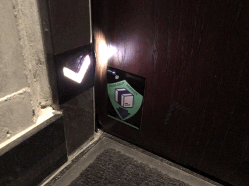

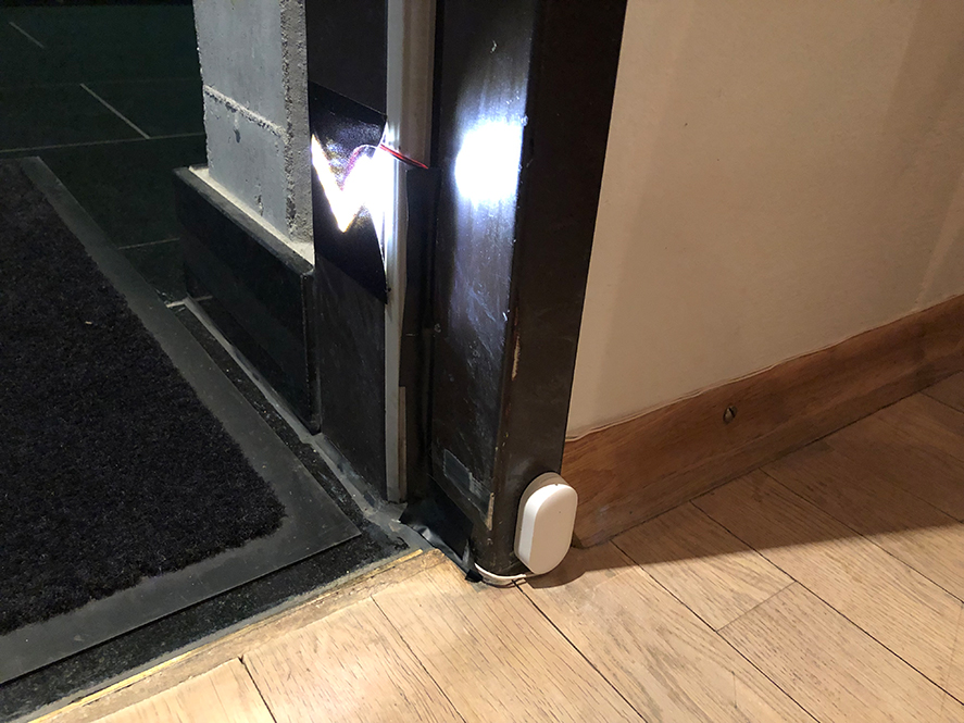

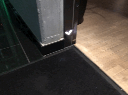

    Wenn dieser Switch aktiv ist, was er ja durch das öffnen durch Nello fĂŒr 10 Minuten ist, wird der Webhook an IFTTT gesendet, ausgelöst durch die Szene Notify Door Drop. Diese lĂ€sst dann den LED Pfeil blinken fĂŒr 10-15 Sekunden.
    Also bekommt der Zusteller jetzt eine eindeutige Einladung bitte das Paket dort abzulegen, wo es blinkt. Zudem ist da dann auch noch ein netter Aufkleber an der Stelle platziert, den ich zur Motivation auch noch designt habe. :D
