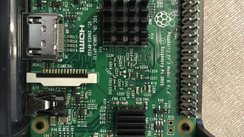

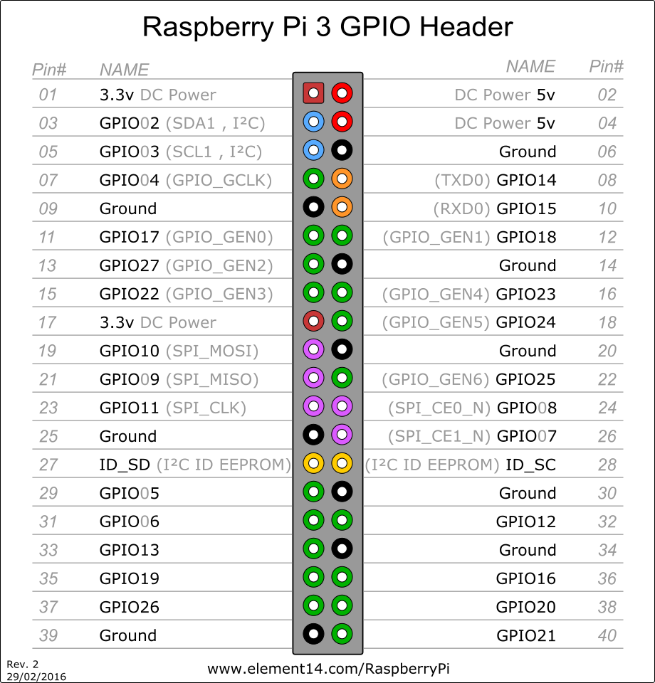

Nachdem ich letzte Woche erfolgreich die Brennenstuhl Steckdosen über Homebridge mit dem Brematic Modul und Plugin zum Laufen gebracht habe (Danke max und det!), wollte ich nun das gleiche mit dem kleinen RF433 Sender versuchen (nachdem Motto weniger ist mehr und das Brematic Funkmodul wieder abschaffen). Den RF433 Sender habe ich an die Pin's 17,20,22 angeschlossen wie hier(bei 0:43) angeleitet. Dann habe ich die Schritte in diesem Plugin befolgt, auch das wiringPi am Anfang durchgeführt. Nachdem alles abgeschlossen ist, erscheint zwar auch mein neuer Stecker in der HomeKit-Oberfläche, lässt sich auch an klicken, jedoch OHNE AUSWIRKUNG auf meine Funksteckdose, Sie bleibt tot. Irgendwelche Tips???

4. Eureka - Problem gelöst (falsche Pin-Belegung am Pi)
Kann ich nur weiter empfehlen

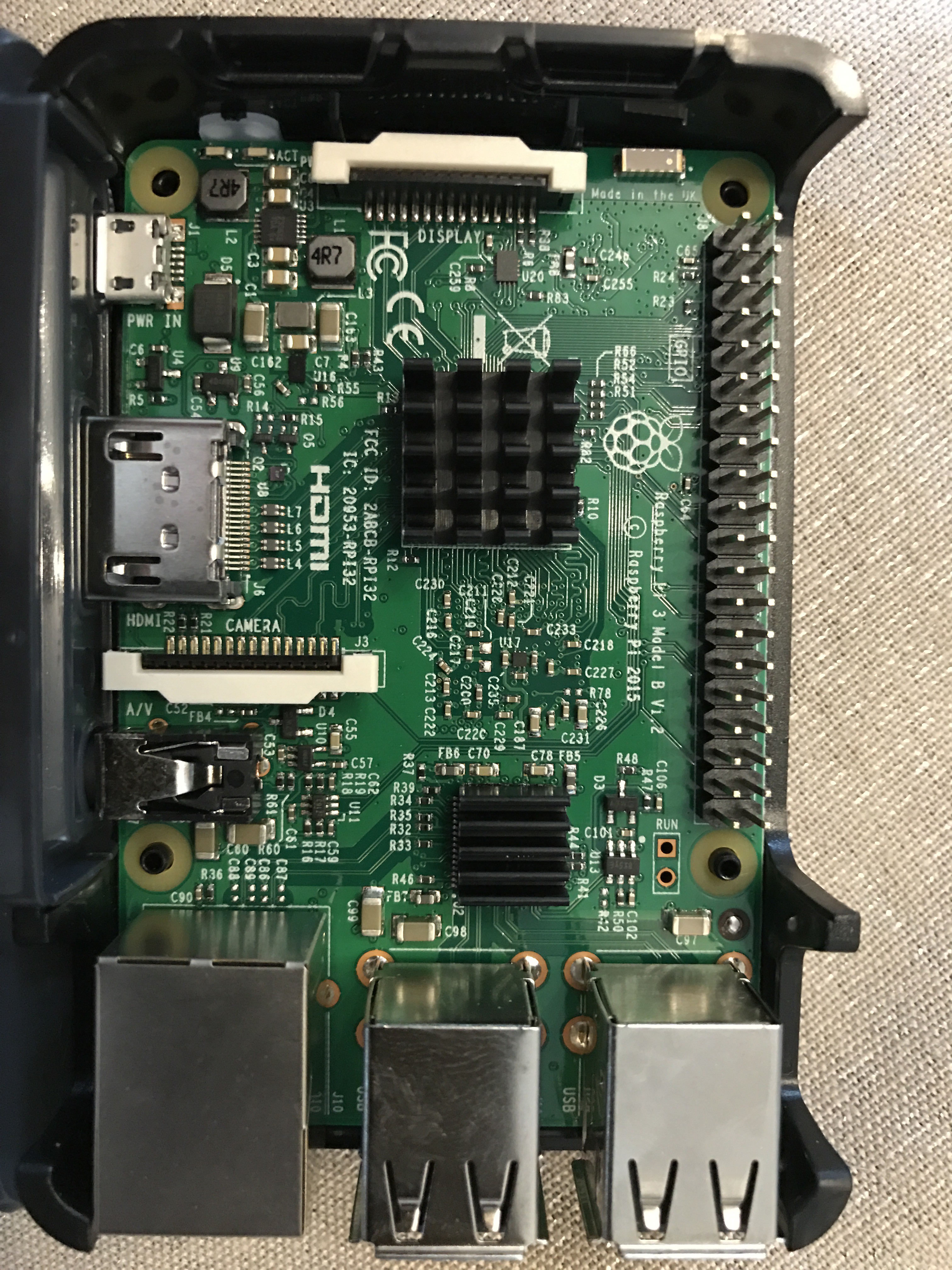

falsche Pins inwiefern? waren es doch nicht 17,20,22?
Nein,
4 - VCC
6 - GND
11 - DATA

Keine Ahnung - so heisst der mittlere Pin vom 433 Sendemodul. Als Modul nutze ich das https://www.amazon.de/gp/produ…psc=1&tag=hktips-forum-21.
Ja, zuerst hatte ich das von dir angegebene Modul von Brennenstuhl benutzt aber es ist wesentlich praktischer (weniger Kabel) und auch preiswerter mit dem einfachen Sendemodul.
Andere Module als die Brennenstuhl habe ich nicht eingebunden. Ich habe auch noch Steckdosen von Aldi (Tevion) und von Conrad (Renkfoce) aber diese lassen sich meines Wissens nicht einbinden, denn sie haben keine verstellbaren Pins. Möglicherweise kann man auch bei solchen Modulen die Funksignale "ablesen" aber ich würde eher nicht dazu raten, denn die funken meistens auf ähnlichen Frequenzen und es gibt häufig Störungen. So werden meine Conrad Steckdosen permanent von Nachbarn ein-und ausgeschaltet.
Zum Installieren meines Funkmoduls und der Brennenstuhl Steckdosen habe ich das npm Plugin homebridge-rf433 und wie gesagt die Pins 4,6, 11 beim Pi belegt.
Funktioniert mittlerweile tadellos.

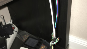

Code{ "accessory": "RF433", // ist klar "name": "Reading Light", // ist vermutlich der homekit name dann "systemCode": "11011", // der hauscode den man einstellt "unitCode": 3, // Die jeweilige Nummer der dose von A-E ( das war vermutlich dein Fehler?) "serviceType": "Lightbulb" // Auch homekit dose und egal wie genannt }hast du das modul in das Gehäuse de pi bekommen oder hast du es ausserhalb?

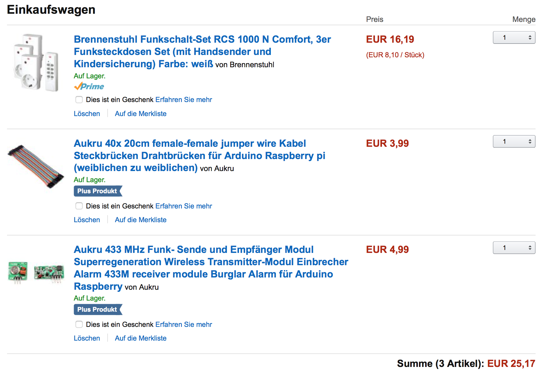

und mit diesem kleinen 5€ teil kann man dieses brematic gateway ersetzen? das ist ja irre

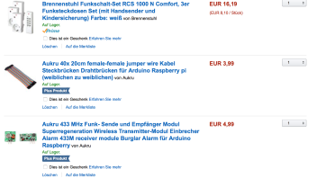

habe ich was vergessen oder brauche ich noch was?;) kannst dir das mal angucken was ich im Korb habe?

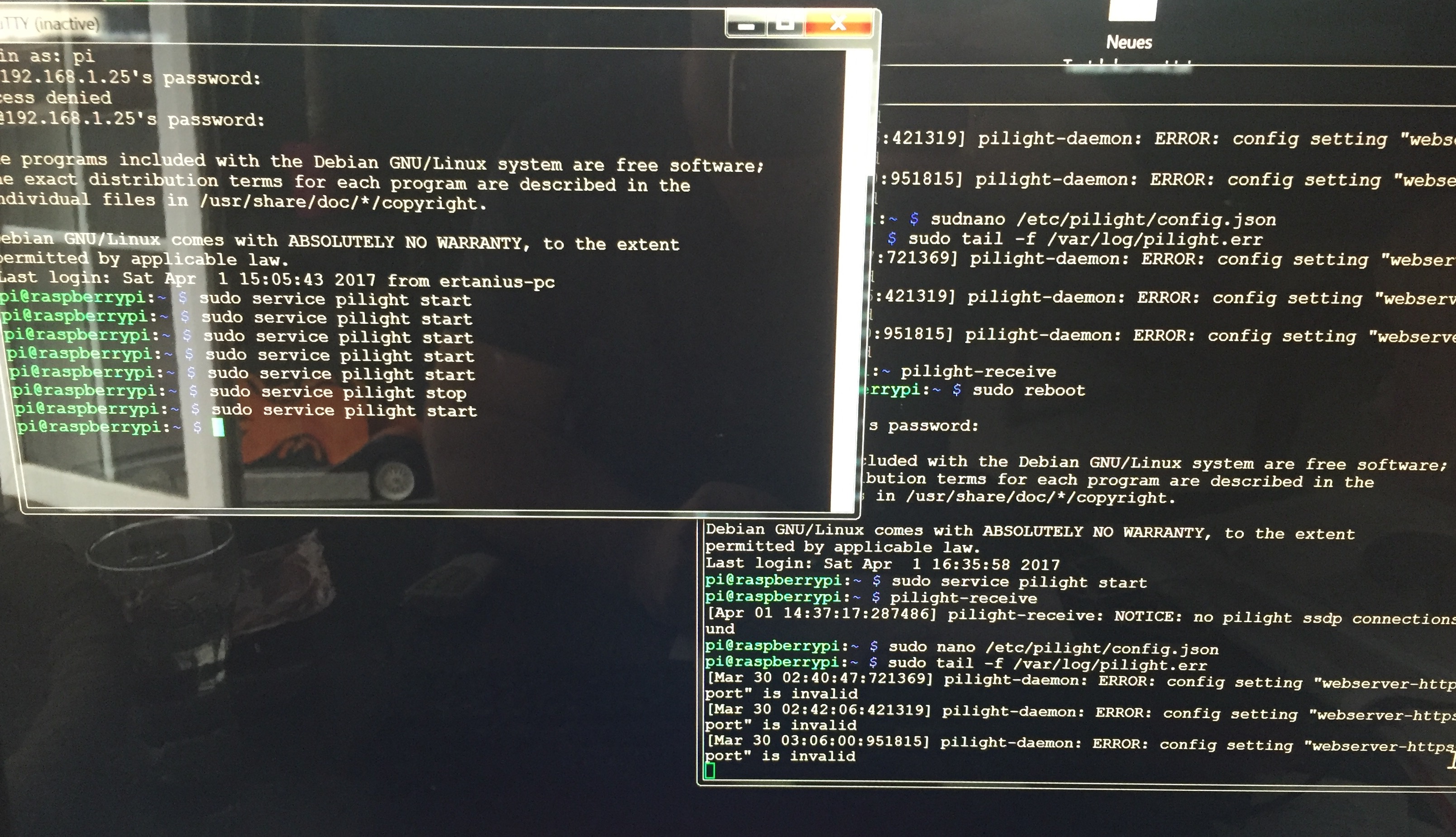

Mit Pilight gehen auch die vom Conrad und Aldi!
Lg, Patrik
Pilight is ganz einfach nur die config is etwas problematisch aber da kann ich euch eine reinstellen! ?

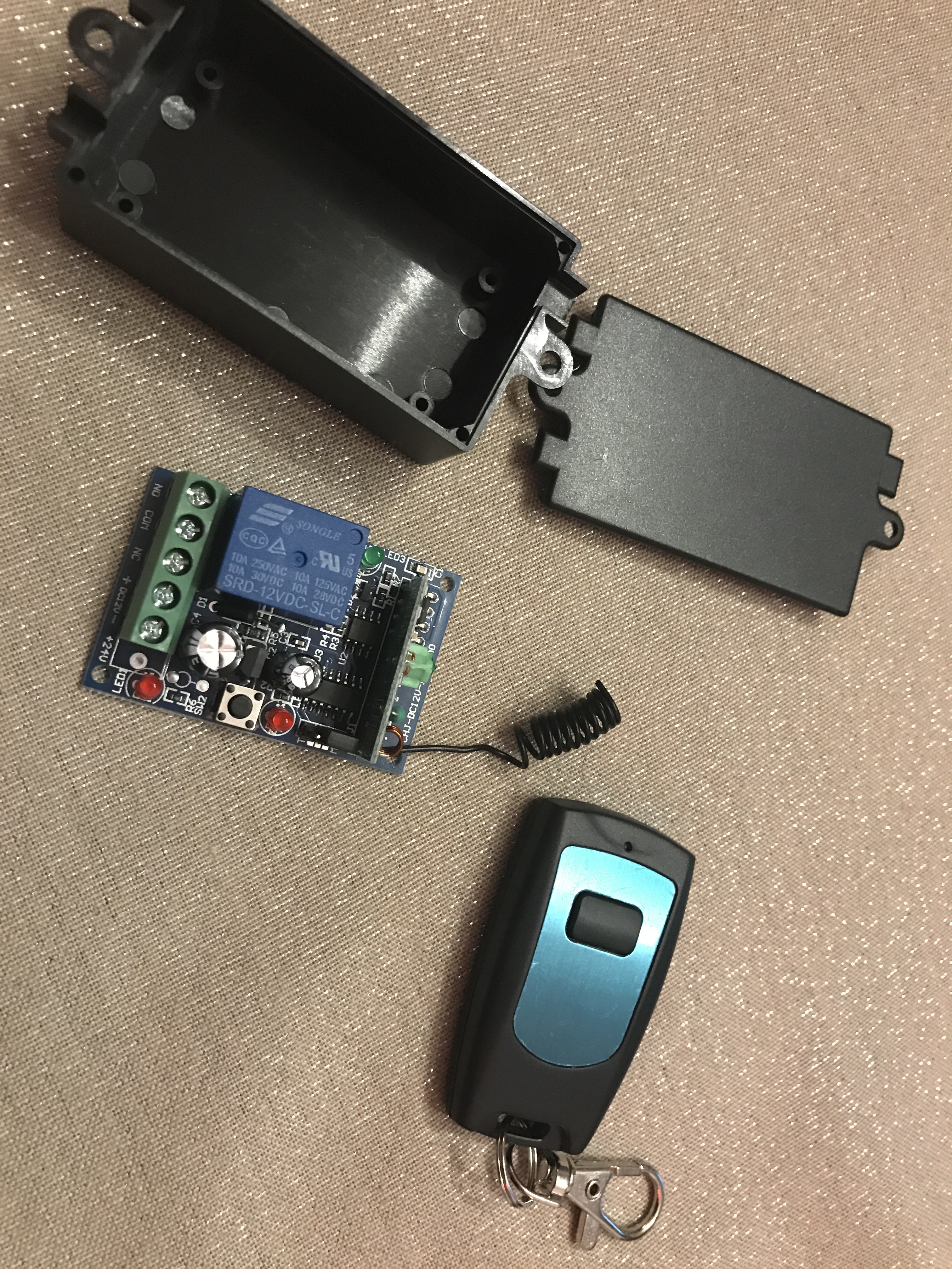

Ja das sende Modul brauchst, kostet ein paar € so 3-5 ?

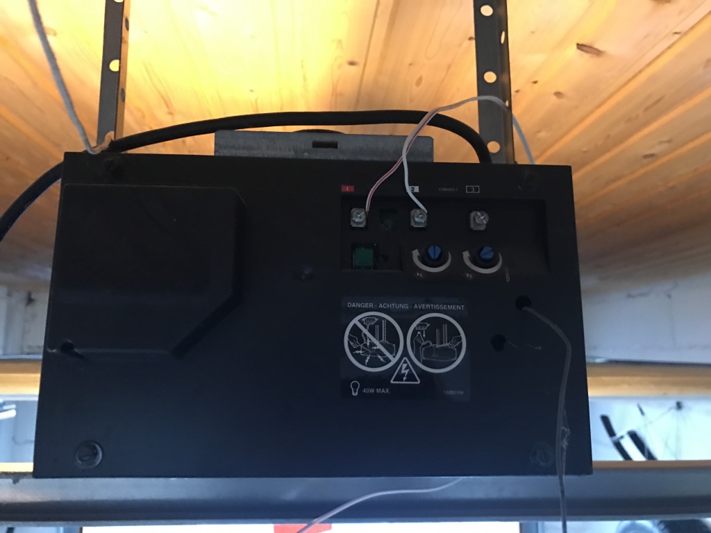

Pluspunkt is du kannst dein Garagentor auch steuern ?
ja jetzt hast du mich aber angefixt. wie soll ich mein Garagentor damit steuern? ich habe mich jetzt schon auf den wemo maker eingeschossen aber wenn das geht, ich bin ganz ohr.

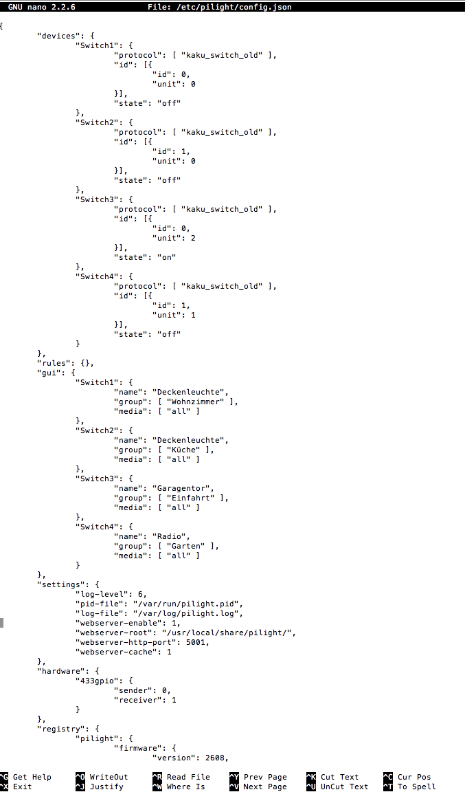

Dann zeig doch mal her die config. Ok das mit dem modul ist klar.
Das hab ich dir aber bei deinem beitrag schon dazu geschrieben mit dem Garagentor ?
"devices": {

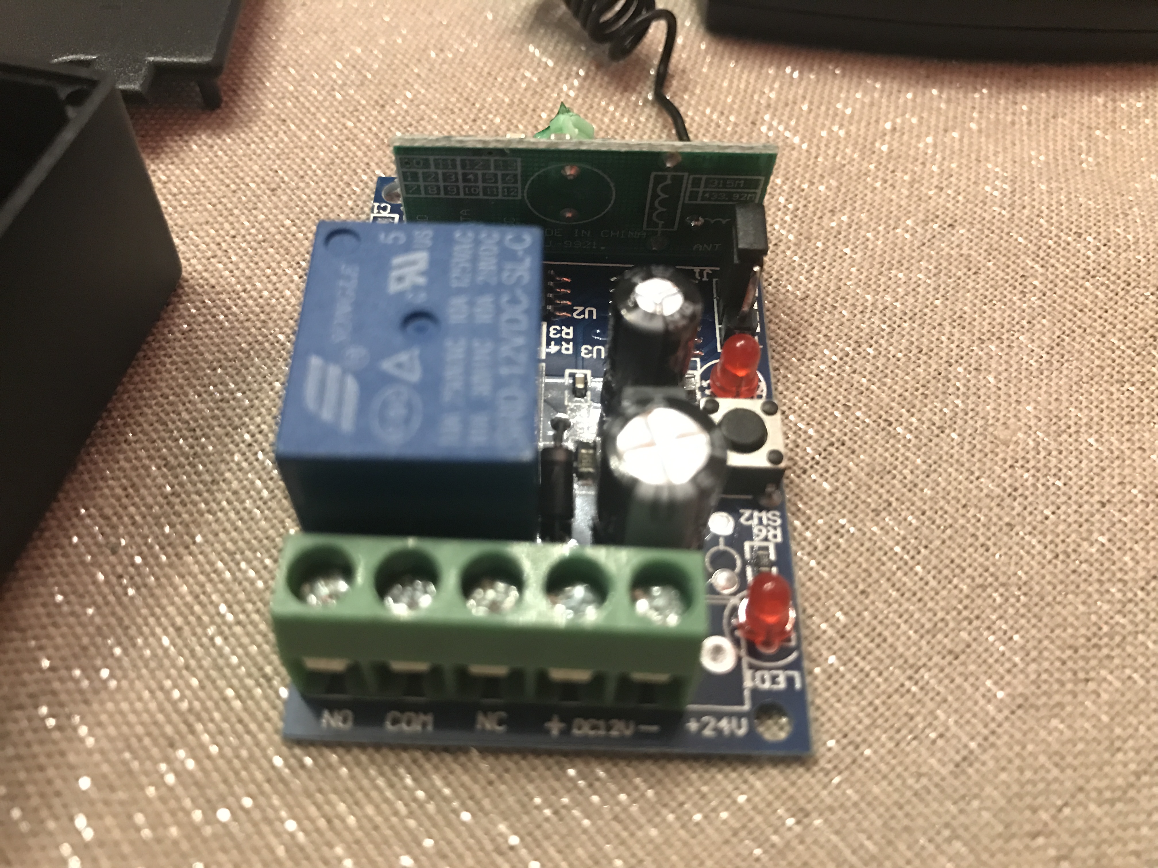

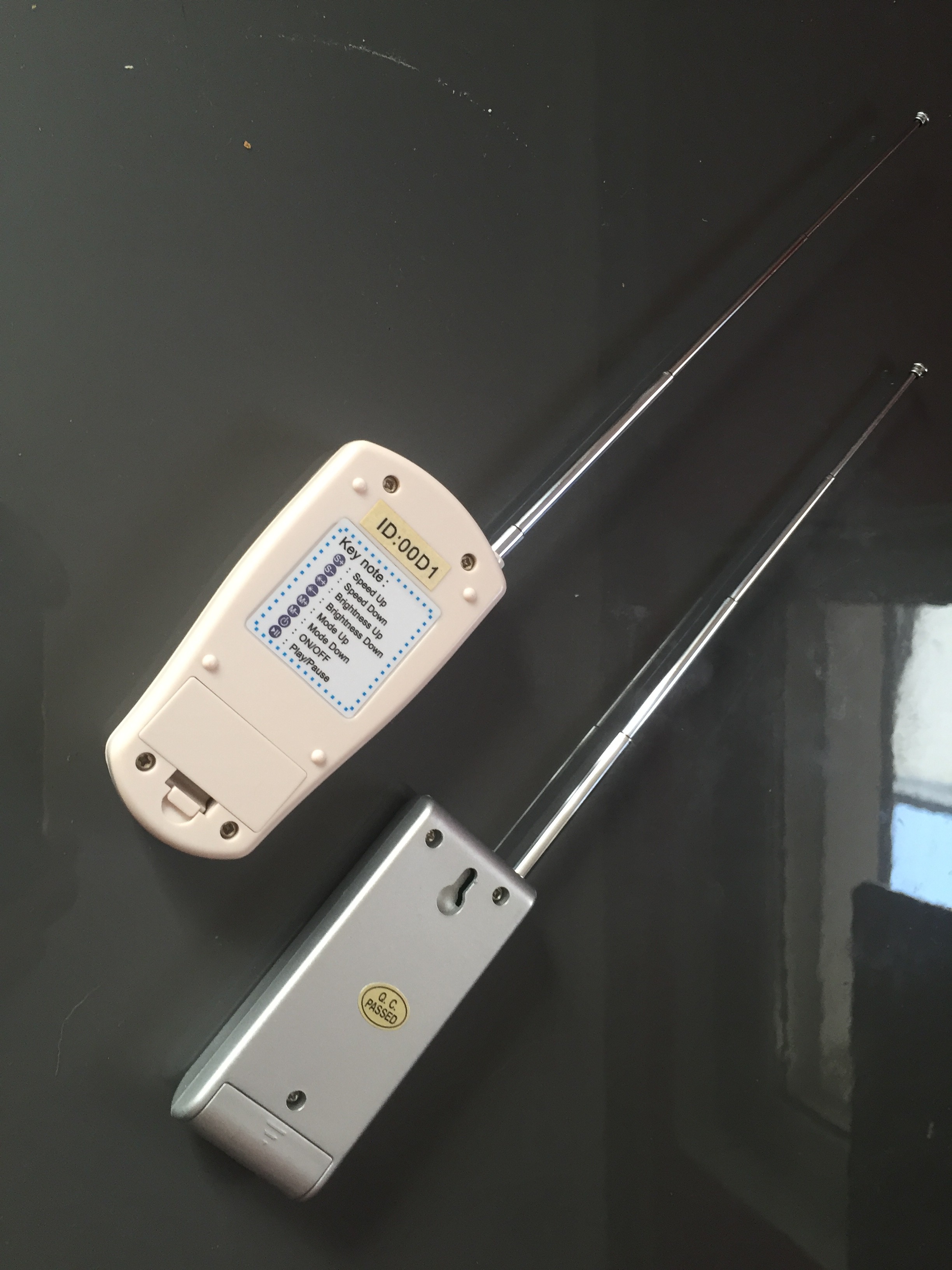

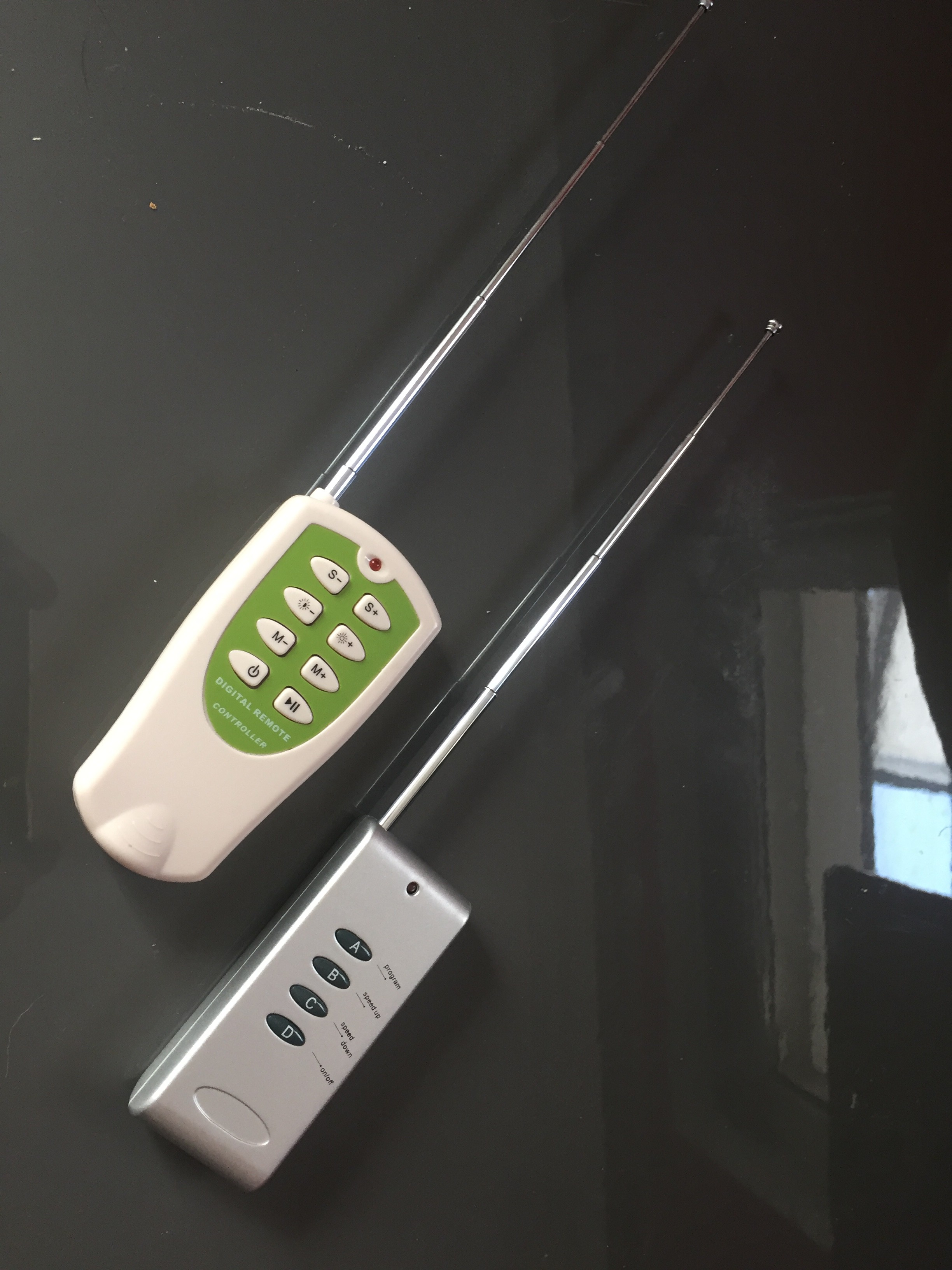

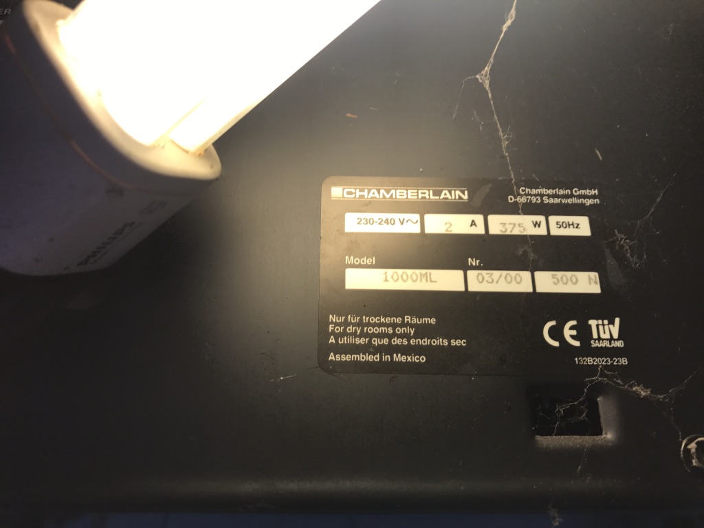

}dein Garagentor hat ja noch keinen Rolling code, und diesen normalen 433mhz Befehl von deiner Fernbedienung kannst du auslesen.
Bei mir ging es nicht ohne Empfänger am Garagentor aber der kostet nur 10 euro weil ich noch ein altes auf 40 mhz habe!
ganz schön lang die config
und das plugin heisst einfach pilight?
jap pilight zuerst auf den Pi installieren,
Dann das homebridge plugin
is eine arbeit auf 30 Minuten da du ja den sender Auslesen musst sonst ca. 10 Minuten
du musst nur das Protokoll ändern sonst kannst meine config kopieren
