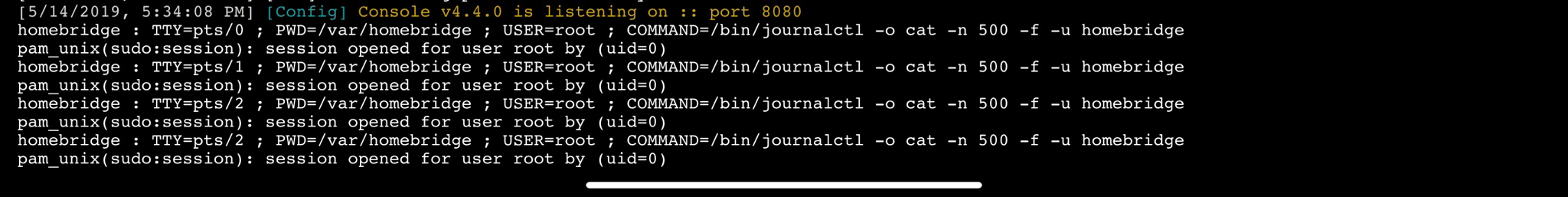

vielen Dank soweit, habe ich beides gemacht, der Ordner /var/homebridge/accessories ist jetzt komplett leer.
Das log zeigte dann wieder den Fehler mit dem plugin automower (siehe oben).
Daraufhin habe ich nachfolgendes gemacht: -> plugin neu installiert und dann npm geupdated....
wieso all das auf einmal, lief doch alles wunderbar und habe jeden impuls unterdrückt "zu testen"
