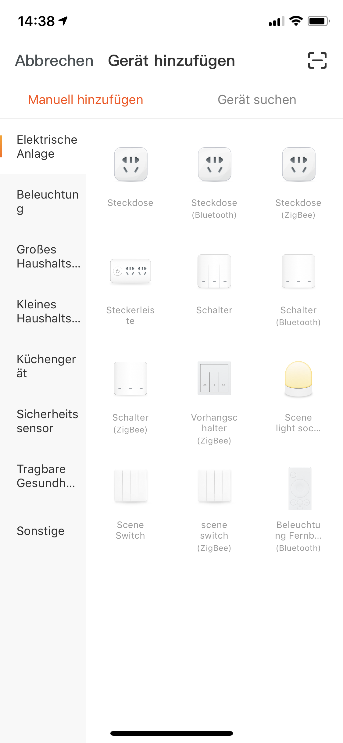

    1. Entweder mit der Tuya oder Smart Life App die Steckdosen mit dem heimischen Netzwerk verbinden.
    1a. Damit man die Apps ueberhaupt nutzen kann, ist es notwendig einen Account zu haben aufgrund der Cloudanbindung (dazu komm ich spaeter nochmal...), hierzu wird an die eigene Mobilfunknummer ein 6stelliger Code gesendet. Ich kann verstehen, wenn manche hierbei schon aussteigen und das nicht moechten, jedoch hab ich keine andere Option gefunden. Ich habe mich jedoch nie informiert, ob man auch dummy Telefonnummern aus dem Internet nutzen kann auf die man eine Nachricht bekommt, oder man da nur senden kann..) Zumindest seit ich die Steckdosen habe, hatte ich nie Spamnachrichten erhalten oder zusaetzliche Abrechnungen bei meiner Telefonrechnung.

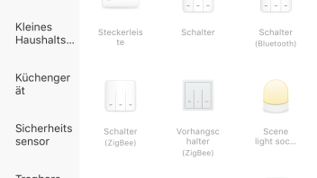

    2. Nachdem die App installiert ist startet der Kopplungsprozess, dazu wählt man die Kategorie aus, geht weiter, gibt das eigene Wlan "frei", danach verbindet man sich in den Einstellungen mit dem neuen Stecker und alles wird integriert. Dies kann manchmal einen Augenblick dauern und wenn es fehlschlaegt hilft es die Steckdose nochmal zu resetten. Wie bei vielen anderen Geraeten auch ist das meist indem man den Powerbutton laenger drueckt, bis es "klickt".

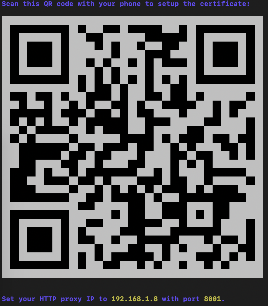

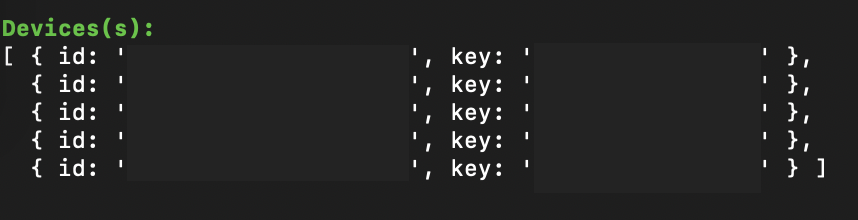

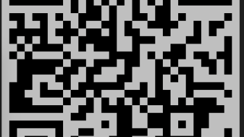

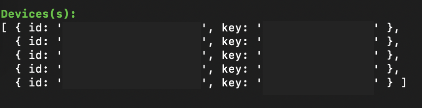

    4. Nun kommen wir zum spannenden Teil, das Zertifikat mit dem Proxy muss ausgefuehrt werden. Gebt dazu folgenden Befehl ein:
    tuya-cli list-app
    4a. ich weiß nicht ob es an meinem PI liegt, oder an meinen ganzen Instanzen, aber bei mir klappt der Befehl erst, wenn ich ALLE Instanzen stoppe, damit genuegend RAM frei ist um es zu starten. Nach ein paar Sekunden solltet ihr dann folgendes im Terminal sehen:
    5. Nachdem ihr nun den QR code gescanned habt werded ihr durchgeleitet, das Zertifikat zu installieren. Nachdem es installiert ist, ist es noch wichtig, dass ihr unter EInstellungen - Allgemein - Info - Zertifikatseinstellungen AnyProxy aktiviert. (Auch hier werden einige ein mulmiges Gefuehl haben, da es ein Root-Zertifikat ist. Jedoch kann man dies direkt nachdem alles eingebunden ist auch wieder deaktivieren und loeschen!)

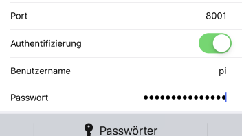

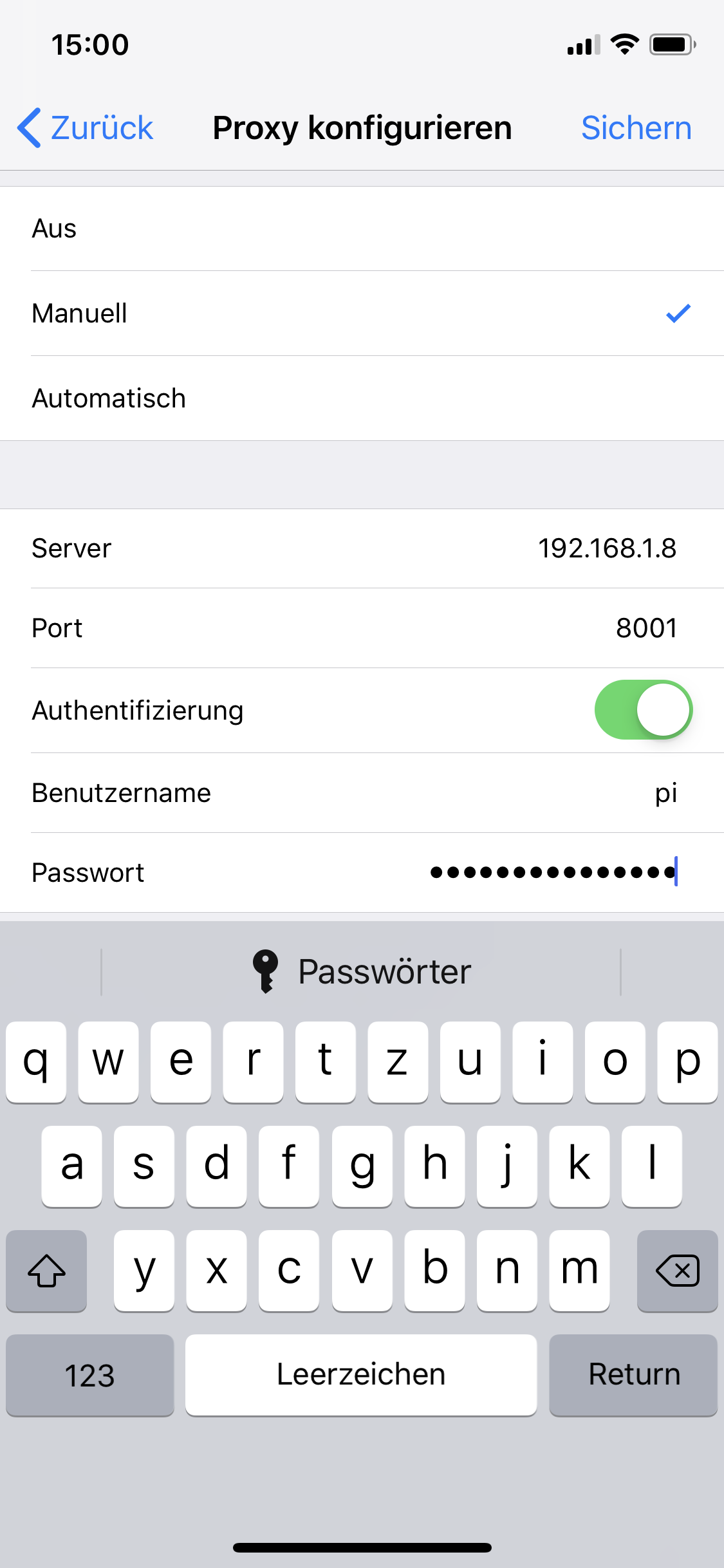

    6. Wie schon beim beim QR Code beschrieben muesst ihr jetzt die Proxy Einstellungen im Netzwerk aktivieren. (Was leider nicht beschrieben steht und ich erst nach etlichen Versuchen rausfand war, dass man nicht nur die IP und Port vom PI (worueber das Ganze laeuft) eintragen muss, sondern auch den Benutzernamen und das Passwort vom user den ihr am Raspberry Pi nutzt. Siehe screenshot.)
    7. Jetzt wird wieder in die Tuya oder SmartLife App gewechselt und einmal "nach unten gezogen" um die Ansicht zu refreshen. (Ich hoffe ihr wisst was ich meine, haha). Danach solltet ihr quasi instant im Terminal sehen, dass ihr fuer alle Steckdosen die ihr mit Tuya nutzt es jeweils eine ID und einen KEY gibt. Diese werden dann in die config.json eingetragen.

  • Hallo.
    Ich kämpfe nun seit Tagen damit die Keys aus meiner tuya-Steckdose auszulesen.
    Anyproxy läuft. Ich komme auch mit dem iPhone ins Internet unter https, allerdings steht in der Konsole nur „Waiting for request...“.
    Ich kann in der tuya App aktualisieren wie ich will, er gibt mir nichts aus...
    Achso... bin auf Mac OS Mojave, nicht am Raspberry.
    Weiß jemand Hilfe oder vielleicht andere Wege an die Keys zu kommen?
  • Hast du Anyproxy auf deinem iPhone geladen und das Profil/Zertifkat akzeptiert/installiert?
    Hast du in den Wifi Settings vom iPhone den proxy mit Zugangsdaten aktiviert?
    Ja. Alles gemacht. Komme dann auch über das iPhone ins Internet und der Proxy läuft mit. Habe ich über einen tcpdump gecheckt. Nur das Script gibt nichts aus...
