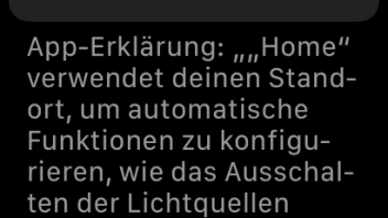

    Übrigens gibt auch die Beschreibung der Standortnutzung der Home App auf der Watch einen Hinweis darauf, dass das gehen sollte. Kann natürlich sein, dass da geschlampt wurde, aber die anderen Texte sind sehr akkurat und trennen klar zwischen iPhone und Watch.

    Das komische ist, dass Dein oben geposteter Screenshot der App-Erklärung sowohl auf der 7er Watch meiner Frau als auch auf meiner 8er erscheint.

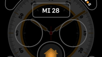

  • Eine Sache fällt mir noch ein: Ich habe -bevor Apple das Schlaftracking in watchOS eingebaut hat- die App "Autosleep" genutzt. Damals musste man auf dem in der Nacht genutzten Watchface die zugehörige Komplikation haben, damit das Tracking auch im Hintergrund laufen kann, weil eine vorhandene Komplikation als "beim Verwenden" gezählt wurde. Ohne das wurde nichts getrackt. Hat sich für die App mittlerweile geändert, aber: Die Home App nutzt den Standort ja auch nur "beim Verwenden". Wie der Zufall es will: Eine meiner Komplikationen auf dem Watchface ist tatsächlich "Home"...

  • ... probier auf jeden Fall noch mal aus, ob eine vorhandene "Home" Komplikation was ändert, bitte.
  • "Home" Komplikation
    Ziffernblatt?
