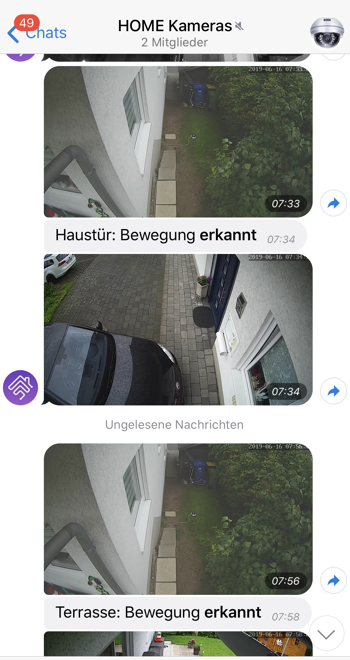

Das Bild zur Garten Dome Kamera kommt nun. Aber nicht die Telegram Push das Bewegung erkannt wurde.
