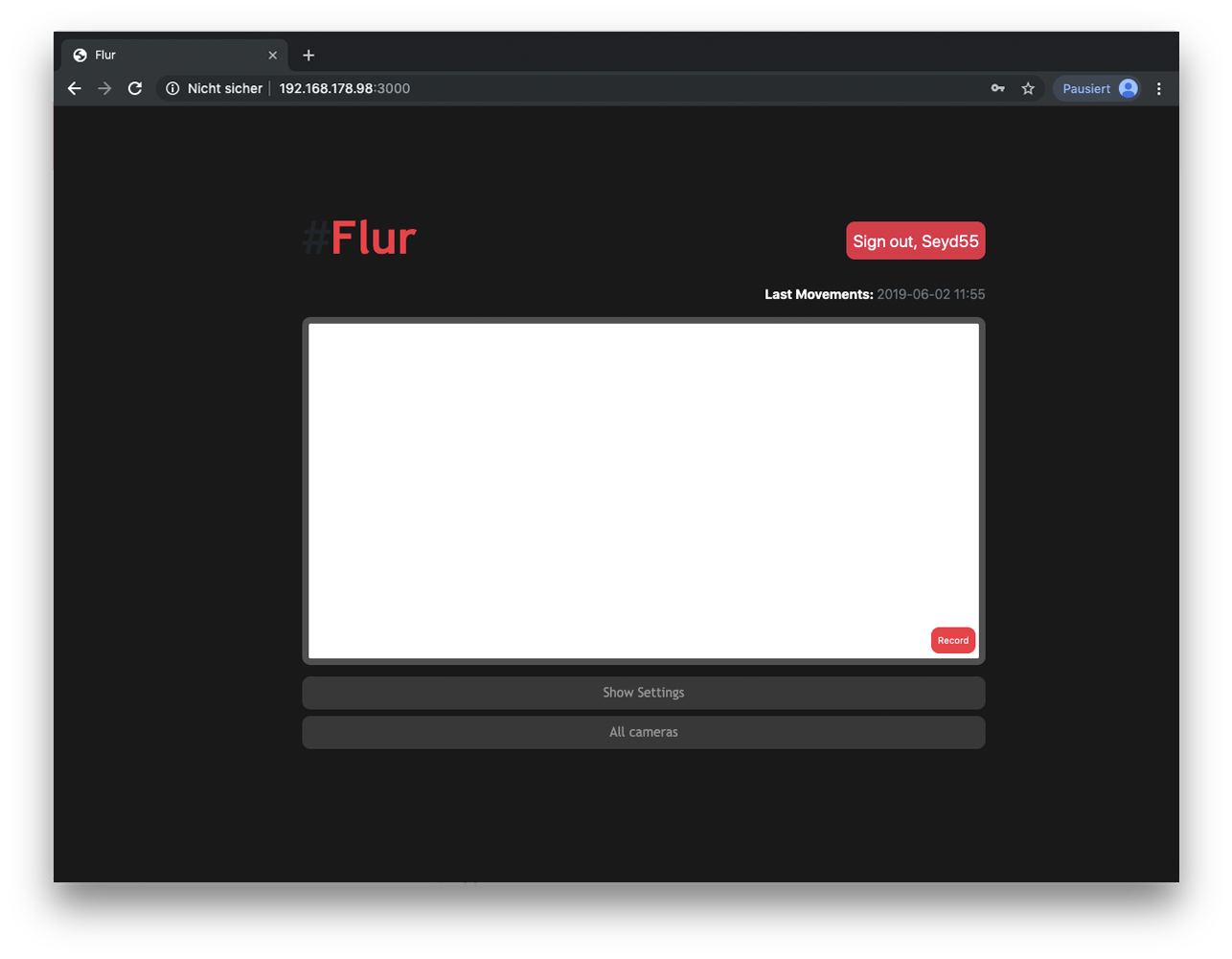

    - Die grafische Oberfläche zeigt auch alle Kameras an (nicht nur der Marke YI)
    - Die grafische Oberfläche wurde verbessert und verschönert (kommplett responsive)

    Neben Kamera Integration kann auch ein Bewegungssensor zu HomeKit hinzugefügt (aktivierbar unter config.json und nur wenn die Kamera MQTT unterstützt) werden und das Plugin bietet auch optional eine grafische Oberfläche. So ist es möglich von jedem Browser oder Endgerät aus auf die Kamera zuzugreifen UND man kann die Seite in iPhone oder iPad zu Home Screen hinzufügen und dann wird es eine voll funktionsfähige Web Applikation

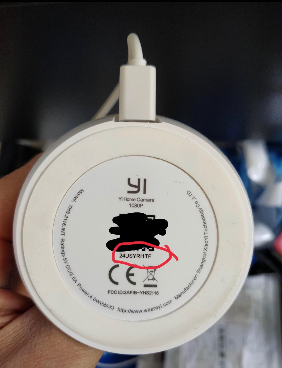

  • ich versteh das einfach nicht,
    wieso bekomme ich die alternative firmware nicht auf die camera :cursing:
    Diese Camera
    https://www.amazon.de/gp/product/B01MR82NFZ/ref=ppx_yo_dt_b_asin_title_o00_s00?ie=UTF8&psc=1
    diese Firmware
    yi_hack_v4_v0.2.0__yi_home_1080p.zip
    habe ein 16gb karte, fat32 formatiert.
    beide Dateien auf die karte kopiert, aber nix
    Hat noch jemand diese Probleme ?

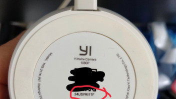

  • Hmmm, wo kann ich den den Typ herausfinden,
    Auf der Unterseite steht nur was von yys 2016
    Im webinterface ist nichts zu finden
