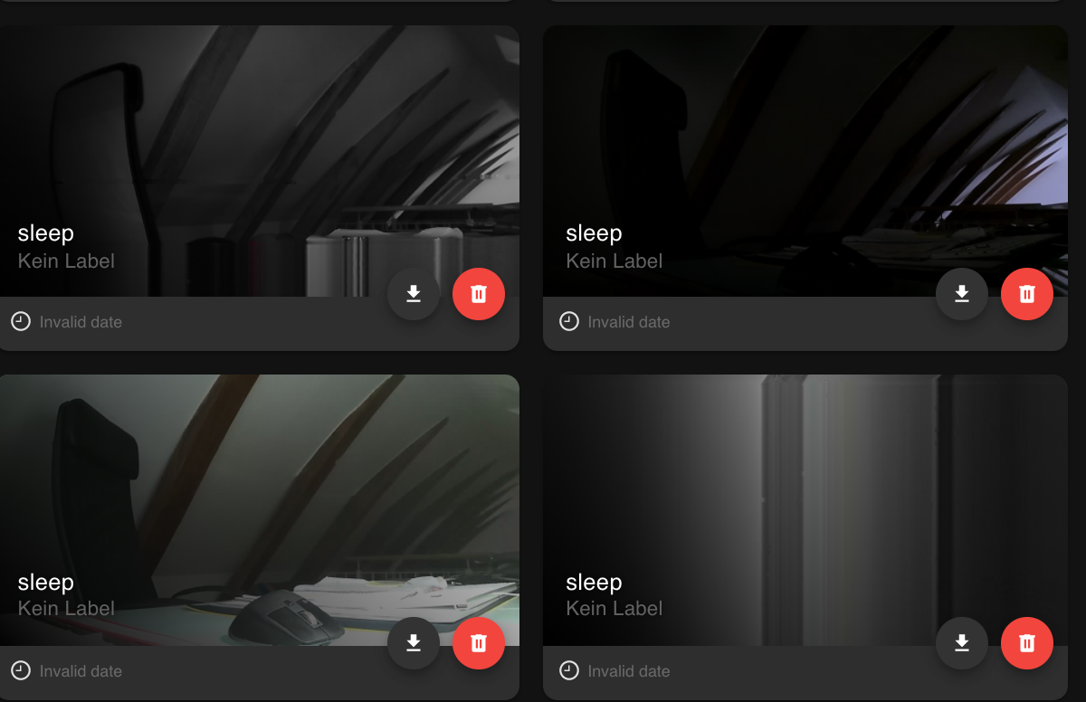

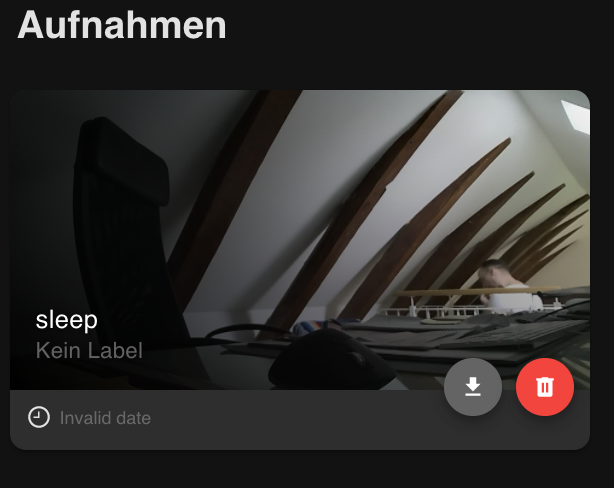

Alles anzeigenHey und einen schönen Sonntag,
DANKE SeydX , mit Deiner config laufen nun auch die Aufnahmen in HSV. Super, ich freue mich.
Die lokalen Aufnahmen funzen nun auch, allerdings bekomme ich immer "invalid date" beim Zeitstempel:
Woran könnte das liegen?
Viele Grüßeneo
wurde mit v5.0.10 behoben

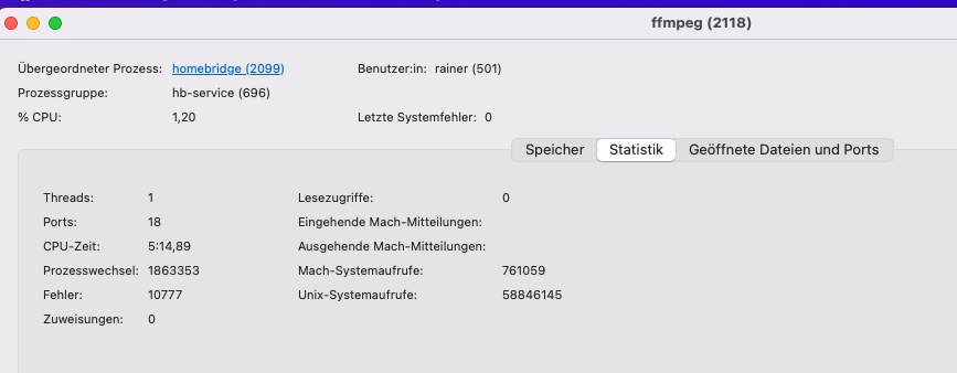

Alles anzeigenIch habe heute wieder zwei ffmpeg-Prozesse.
Da steht auch irgendwas von 1077 Fehler
Die Aktivitätsanzeige des Macs erlaubt mir eine Analyse, die vielleicht hilft? Die ganze Analyse ist leider zu lang für hier. Ich habe das Kapitel "binary images" weggelassen.
Sag einfach, was du brauchst.
CodeAlles anzeigenSampling process 2118 for 3 seconds with 1 millisecond of run time between samples Sampling completed, processing symbols... Analysis of sampling ffmpeg (pid 2118) every 1 millisecond Process: ffmpeg [2118] Path: /usr/local/lib/node_modules/homebridge-camera-ui/node_modules/ffmpeg-for-homebridge/ffmpeg Load Address: 0x10f13d000 Identifier: ffmpeg Version: 0 Code Type: X86-64 Platform: macOS Parent Process: node [2099] Date/Time: 2022-01-17 21:01:11.268 +0100 Launch Time: 2022-01-17 10:58:03.112 +0100 OS Version: macOS 12.1 (21C52) Report Version: 7 Analysis Tool: /usr/bin/sample Physical footprint: 6816K Physical footprint (peak): 13.7M ---- Call graph: 2437 Thread_614341 DispatchQueue_1: com.apple.main-thread (serial) 2398 av_usleep (in ffmpeg) + 59 [0x1101326fb] + 2396 nanosleep (in libsystem_c.dylib) + 196 [0x7ff812d418a9] + ! 2396 __semwait_signal (in libsystem_kernel.dylib) + 10 [0x7ff812e2c3da] + 2 nanosleep (in libsystem_c.dylib) + 91 [0x7ff812d41840] + 2 clock_get_time (in libsystem_kernel.dylib) + 85 [0x7ff812e2dd1f] + 2 mach_msg (in libsystem_kernel.dylib) + 59 [0x7ff812e29e2b] + 2 mach_msg_trap (in libsystem_kernel.dylib) + 10 [0x7ff812e29aba] 14 ff_network_wait_fd_timeout (in ffmpeg) + 145 [0x10f49e681] + 14 poll (in libsystem_kernel.dylib) + 10 [0x7ff812e301ae] 9 ??? (in ffmpeg) load address 0x10f13d000 + 0x3c2d1c [0x10f4ffd1c] + 8 __recvfrom (in libsystem_kernel.dylib) + 10 [0x7ff812e2d022] + 1 recv (in libsystem_c.dylib) + 0 [0x7ff812d4630f] 4 ??? (in ffmpeg) load address 0x10f13d000 + 0x3c2d91 [0x10f4ffd91] + 4 __sendto (in libsystem_kernel.dylib) + 10 [0x7ff812e2d00a] 2 ff_read_packet (in ffmpeg) + 58 [0x10f50a15a] + 2 av_init_packet (in ffmpeg) + 0 [0x10f5f7860] 2 ff_rtsp_fetch_packet (in ffmpeg) + 110,601 [0x10f4e152e,0x10f4e1719] 2 posix_memalign (in libsystem_malloc.dylib) + 27 [0x7ff812c8b4b8] + 2 _malloc_zone_memalign (in libsystem_malloc.dylib) + 303 [0x7ff812c9ee4d] + 2 tiny_memalign (in libsystem_malloc.dylib) + 774 [0x7ff812c8b7eb] + 2 free_tiny (in libsystem_malloc.dylib) + 445 [0x7ff812c871eb] + 2 tiny_free_no_lock (in libsystem_malloc.dylib) + 331,982 [0x7ff812c87476,0x7ff812c87701] 1 ??? (in ffmpeg) load address 0x10f13d000 + 0x1b066 [0x10f158066] + 1 __select (in libsystem_kernel.dylib) + 10 [0x7ff812e31e4a] 1 ??? (in ffmpeg) load address 0x10f13d000 + 0x344f70 [0x10f481f70] + 1 _platform_memmove$VARIANT$Haswell (in libsystem_platform.dylib) + 281 [0x7ff812e792b9] 1 ??? (in ffmpeg) load address 0x10f13d000 + 0x34c968 [0x10f489968] 1 ??? (in ffmpeg) load address 0x10f13d000 + 0x6980a4 [0x10f7d50a4] 1 _platform_strcmp (in libsystem_platform.dylib) + 23 [0x7ff812e790b7] 1 ff_rtsp_tcp_read_packet (in ffmpeg) + 295 [0x10f4e3b67] Total number in stack (recursive counted multiple, when >=5): Sort by top of stack, same collapsed (when >= 5): __semwait_signal (in libsystem_kernel.dylib) 2396 poll (in libsystem_kernel.dylib) 14 __recvfrom (in libsystem_kernel.dylib) 8 ... Sample analysis of process 2118 written to file /dev/stdout
Leider kann ich dadurch nicht den ffmpeg command sehen, es gibt ein super tool namens "htop" was super die laufenden Prozesse anzeigt inkl Zeit etc und dem command dazu
Alles anzeigenHey SeydX ,
die Aufnahme heißt: sleep-cam-4793ab39fc-1642332546_c_CUI.mp4 und das ist das Bild dazu:
Im Dateinamen ist in der Tat auch kein Timestamp zu sehen.
LG
neo
Ne da ist alles gut soweit, Zeitstempel ist dieser Wert im Namen "1642332546" hmm seltsam, auch ein Neuladen der Seite behebt das Problem nicht? Irgendein Fehler in der Browser Konsole zu erkennen?
Viele Grüßeneo
Wunderbar. Hmm das ist in der tat komisch. Sehe ich auch zum ersten Mal. Zeitstempel wird vom Dateinamen ausgelesen, kannst du mir mal den Dateinamen von irgendeiner Aufnahme schicken bitte wo „invalid date“ steht
