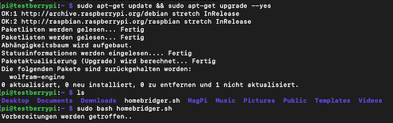

4. Raspbian auf den neuesten Stand bringen

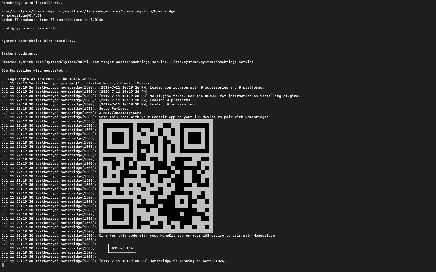

5. Nun kommt das Skript zum Einsatz
Das Skript spuckt daraufhin jede Menge Ausgaben aus, die allesamt keine Interaktion mit euch benötigen, ihr könnt euch also einen Kaffee trinken.
Und das war es schon, zwei Minuten später (Schritt 5 laut Stoppuhr
) haben wir eine laufende Homebridge!

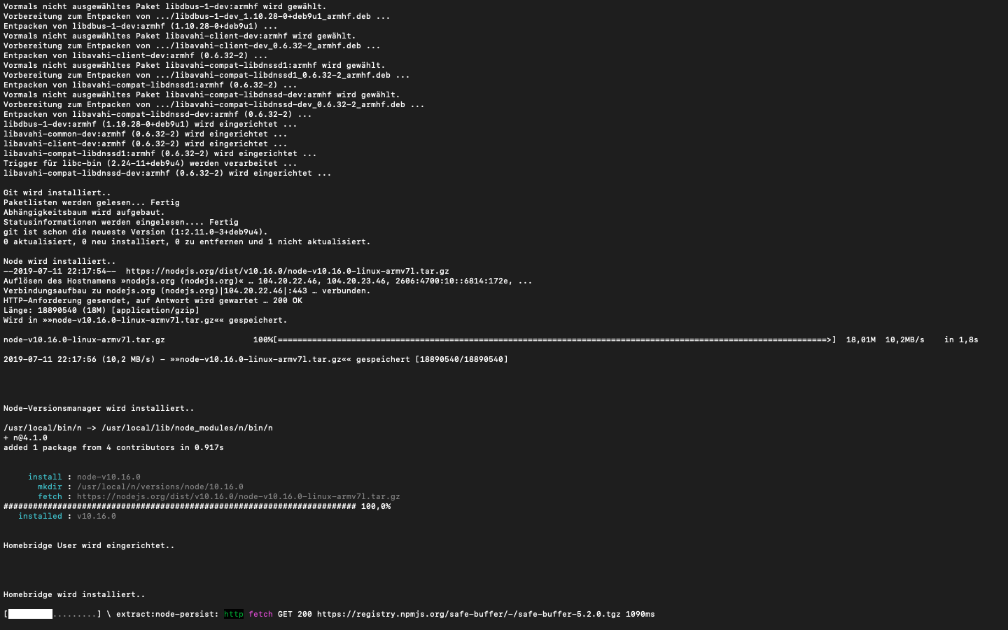

Was genau hat das Skript nun für uns übernommen?
Grundsätzlich hat das Skript ausnahmslos alle Aufgaben aus Schritt 2 der Forums-Anleitung für uns übernommen. Präzise gesagt:
1. Installation von Avahi, Git & Node
2. Installation des Node-Versionsmanager & Update auf neueste LTS-Version
3. Einrichtung des Nutzers (Homebridge) und Zuweisung der Rechte (erweiterte Rechte, siehe gelber Kasten der Anleitung)
4. Installation der Homebridge
5. Anlegen einer config.json
6. Erstellung eines Systemd-Startskripts
7. Update von Systemd & Start der Homebridge mit Anzeige des Log
